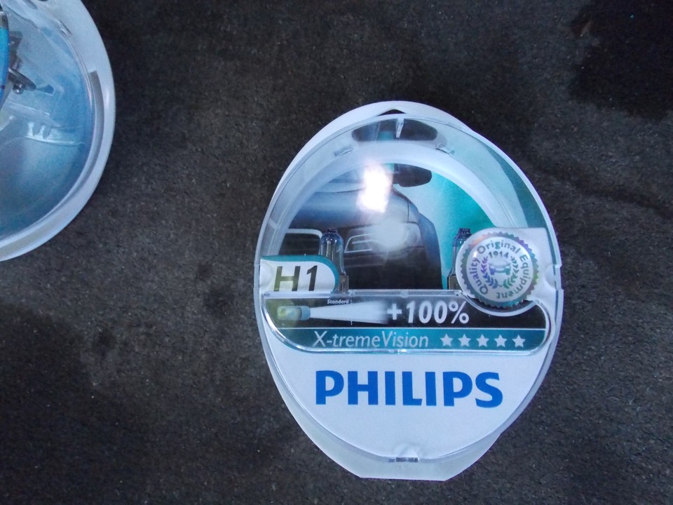

1. Купив лампчкі Philips за два комплекта лампочок відав — 530 гр

Потрібно ставити розгрузочні релюхи на світло, бо ідуть великі втрати току.Замість 14,5 волт на лампочку доходить 12, я собі ставив то краще почало світити, але всеодно не те що зараз.

Це із-за того, що синє напилення.Поставив ксєнон.Результатом задоволений, світла в 2 рази більше ніж від галогенок.
Поняв . Буду ставити ксенони .
не знаю чому, але в мене на ваз 21061 стоять osram night breaker то світять гарно.Ставив собі не то, так що тільки ксєнон.
В мене (китайскі ) фари з лінзою. Я думав що якість буде краща фар (ПОМИЛЯВСЯ ) :-(
В мене теж такі лампочки були, а з синім напиленям в яке світло ставив?Бо в мене на ближньому було дуже погано видно дорогу.
Те саме ближне світло дуже погано світить хоча лампочкі дорогі. На які ти поміняв лампочкі і як світять ?

Я фари поміняв на (Тайвань ) там цоколь Н1 www.drive2.ru/l/3938022/
а фоткі старі
а куда ты будешь Н1 ставить? у тебя же фары Н4
а куда ты эти лампочки вкрутишь?)))у нас вроде как Н4 стоят…а не Н3 и не Н1
