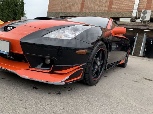

Зимой того года на машину были установлены ламбо двери, минусов от них конечно было очень много, но главный плюс это внешний вид!
В данный момент "ламбы" демонтированны и установленны стоковые петли.
Для тех кто все же думает наколхозить — о плюсах и минусах —
С них абсолютно ничего не капало даже в дождь и слякоть, все стекало под углом двери вниз.Залезать и вылазить тоже не основная проблема.А теперь о проблемах:
1.Постоянно надо менять амортизаторы (которые поднимают двери) при этом надо разбирать весь перед машины, чтобы добраться до них.У при нашем климате, особенно зимой они подыхают быстро.
2.Для установки петель приходится пилить кромки крыльев(без этого низя т.к. петли будут упираться в крылья)
3.Из за удаления этих кромок, шумоизоляция в авто ухудшается и на больших скоростях даже задувает ветер.
4.Дверь идеально ровно не встает и образуются заметные зазоры (если присматриваться).
5.Двери постоянно провисали при этом задевали пороги и крыло и их частенько приходилось регулировать, что тоже оч неудобно.
6.Постоянно всех пассажиров учил открывать и закрывать двери, но не все обучались этому, друзья более менее научились ими пользоваться, ну а девушкам постоянно приходилось выходить открывать-закрывать дверь, что частенько тоже надоедало.
7.Иногда слишком много внимания привлекало, особенно в провинции =)
8.Ну и залезать- вылезать для многих тоже была непосильная задача)
Устанавливал я их сам в гараже с братом и приятелем на все про все ушел целый день.Установить ламбы не особая проблема а вот регулировать потом зазоры это ппцц…
Удовольствия я от них получил тоже хорошее не смотря на все косяки.Петли кстати Bolt-on.
Так что совет тем кто решит устанавливать Lambo doors хорошенько подумайте и несколько раз прочитайте 8 пунктов кот. я написал выше =)

Со многими перечисленными пунктами про ламбо двери не согласно, уже год езжу со своими и очень довольна)))) Единственный большой минус так это когда люди не умеют их открывать и делают это не правильно, приходится постоянно открывать самой, а тау все супер))

Привет! Есть регулировочный болт, но он плохо фиксируется и его надо периодически регулировать…

К сожалению да, их приходилось периодически регулировать, т.к они регулярно провисали…
