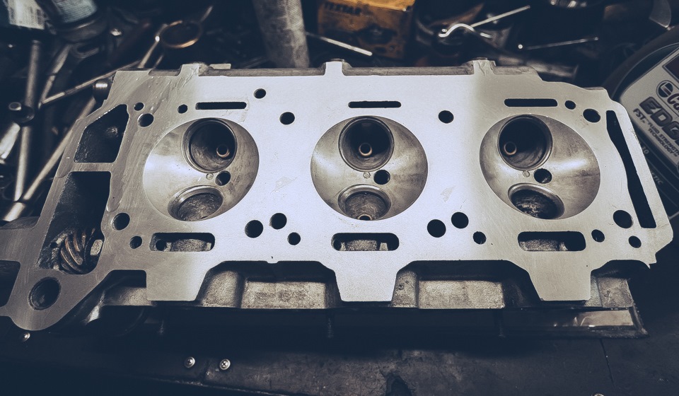

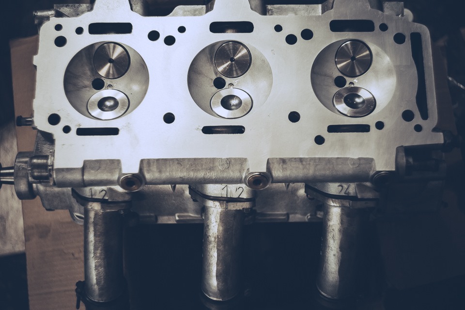

Ну что я могу сказать — мы вышли на финишную прямую.
Сегодня был у красавицы. Даже за рулем посидел, чуть слезу не пустил.

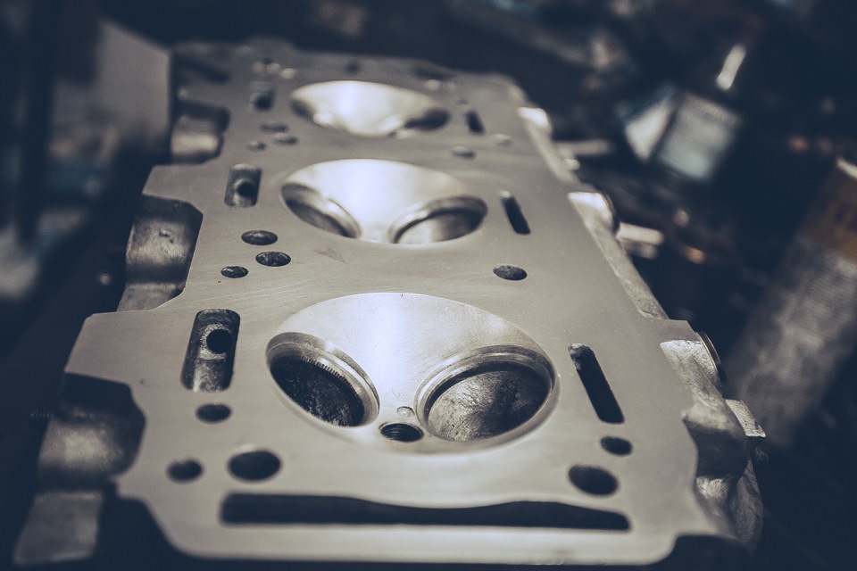

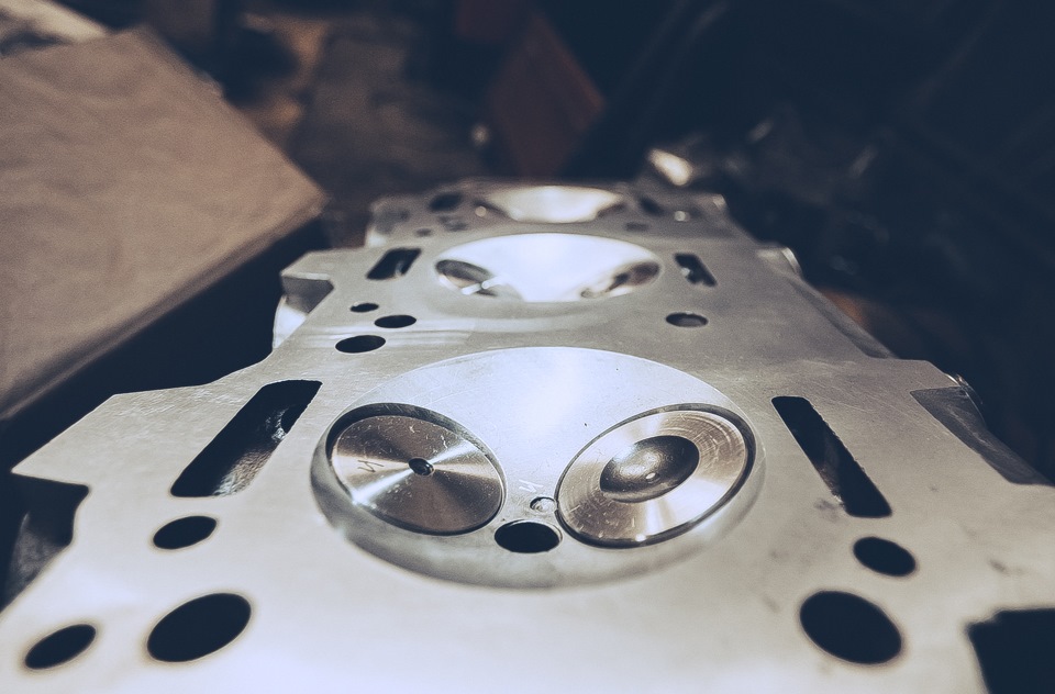

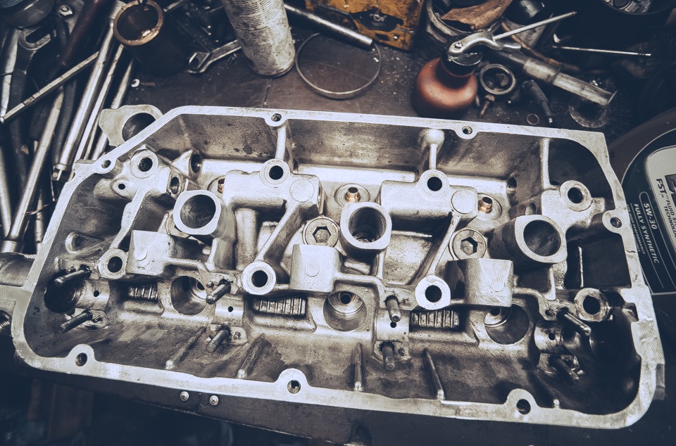

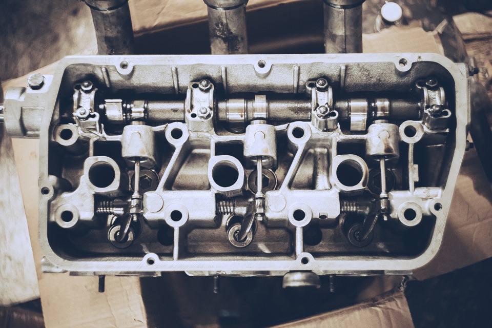

Голова одна уже собрана и аккуратно ждет установки прикрытая заботливо полотенчиком. :)
Вторая голова моется от стружки (головы чуть шлифанули) и сегодня будет собираться. Все что нужно было заменить на новое — поменяли. Единственное о чем я мечтал и пока не сделал — валы, поршни и гильзы под другую степень сжатия от SZ/RZ.
Так же отдал стартер на ребилд, пока он демонтирован.

На 166-й головы один в один!, стаканчики выпускных живые?
Вы про турбо 166? Вроде как отличия есть. Даже от 3л 164 не подходят, если не ошибаюсь. Хотя внутренности одинаковые.

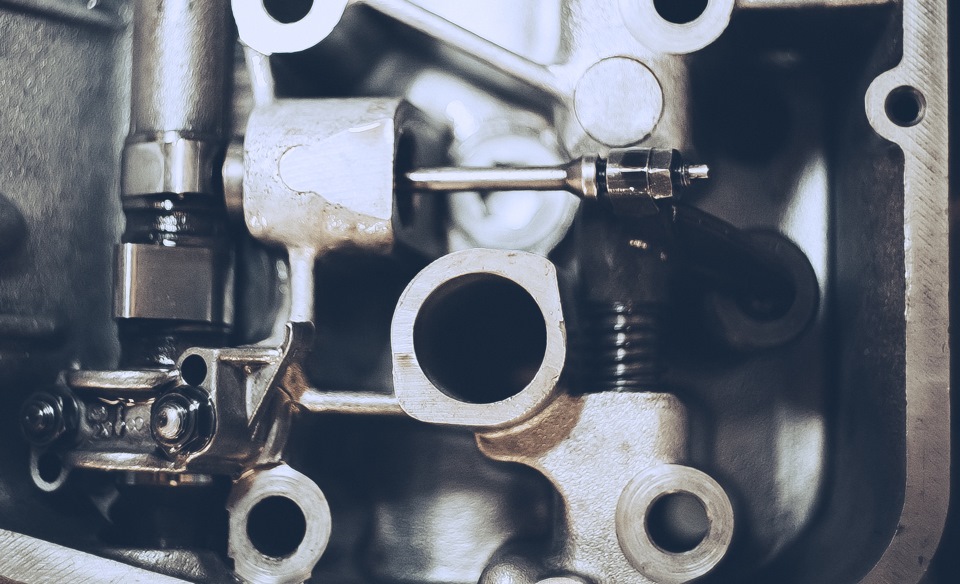

Стаканчики имеется ввиду толкатели? если да — все были не очень. Я все заменил выпускные на новые. Клапана все новые и направляющие тоже.
отличия внешние, внутрянка одинаковая, кроме размера цилиндров
литьё, и конструкция внутри головы и камера сгорания полная копия., Этот классный мотор с годами только внешние изменения претерпел, охлаждение, зажигание и привод ремня ГРМ. Но видимо болезнь стаканчиков, они так и не победили, без нормальных стаканчиков на этом моторе клапана отрегулировать, нормально, практически невозможно
Ну, если не считать 2.0 турбо, то мотор эволюционировал в прекрасный 24 клапанник. А там гидрокомпенсаторы и проблемы такой уже нет. :)
так и в 12-клапаннике проблемы нет, если за маслом следить :) 24 клапанный реально хорош, но на трассе и схода проигрывает турбо., в атмо лошадей под 260-270, была бы тема, но потом пошли опелёвские моторы. и всё угасло
