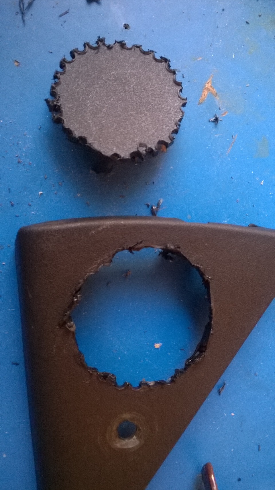

Начинаем с того что снимаем уголки зеркал, у меня они прикручены на болт, предыдущий владелец постарался: видимо сломал при снятии и закрепил их болтом. Ну да ладно и так неплохо))
Покупать коронку к дрели или балеринку жалко было ради пары дырок, поэтому сделал немного по-колхозному.
Чертим окружность диаметром 46-47 мм и закрепляем уголок в тисках.
Высверливаем отверстия по окружности.
И вырезаем их с помощью канцелярского ножа.
Результат:

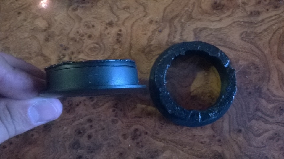

Сходил в машину, примерил и оказалось что глубина твитеров в корпусе слишком большая и уголок не прилегает к двери.
Изучив конструкцию корпуса пищалки, решил варварски обрезать часть корпуса.
Вставил все это дело в уголок и закрепил стопорным кольцом (было в комплекте).
Результат:
