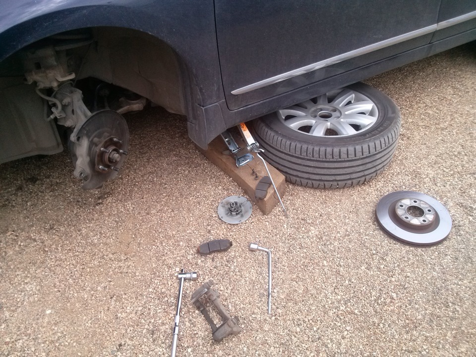

У моей машины как весна, так начинается синдром под названием — Ведет тормозные диски (((

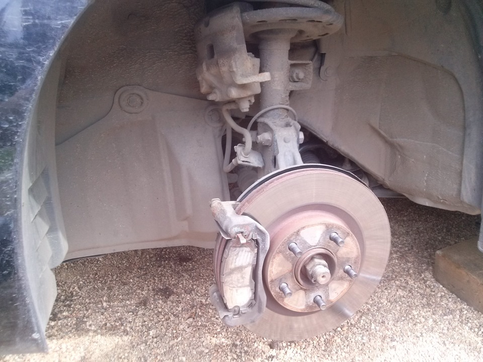

В том году биение было настолько сильное, что использование авто было практически не возможно. Сразу купил новые тормозные диски и поменял (старые были практически новые, не выкидывал). На год хватило.
В этом году ОПЯТЬ их повело, наблюдалось не сильное биение, особо как то жить не мешало, но тут собрались в не большое турне и решил поменять диски.
Проточил старые дисочки и вперед, менять ))) Заодно надо было обслужить (смазать) все что видел, дабы убрать скрипы.
Поехали…
Далее нам понабится металлическая щетка, Медная смазка ombra и STEP UP Высокотемпературная литиевая смазка для колесных подшипников, с SMT2.

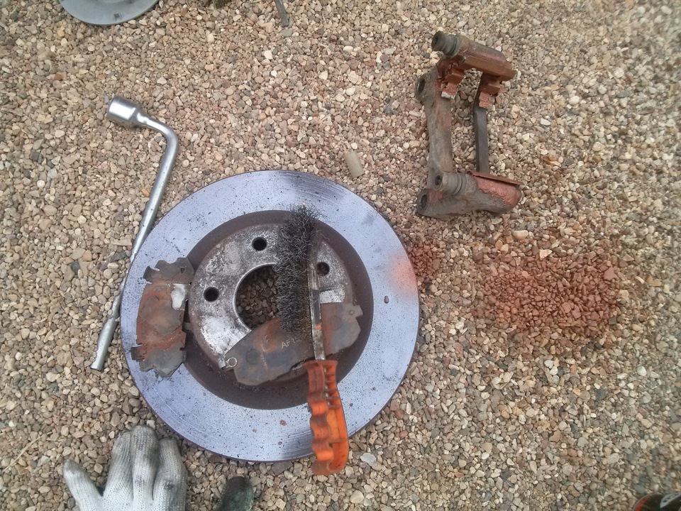

Чистим направляющие пластины скобы и антискрипные пластины колодок металлической щеткой

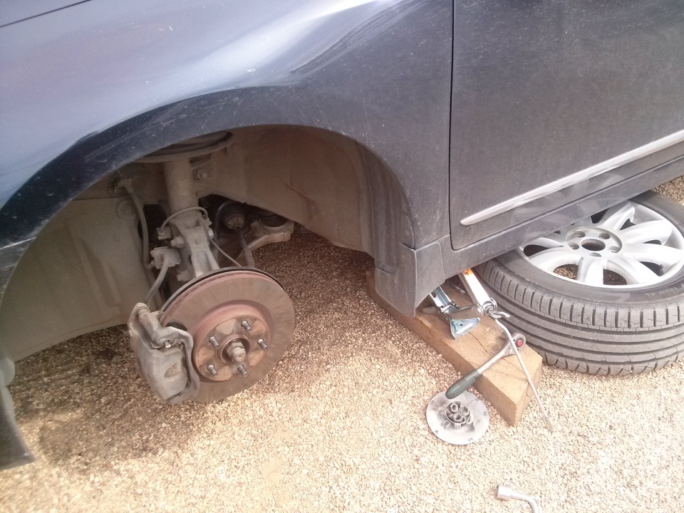

Оставалось поставить суппорт и прикрутить колесо )))
Надеюсь, что это все будет кому то полезно. Скрип пропал, биение тоже! К бою так сказать ГОТОВ )))
Всем удачи
P.S.: Некоторые фото были сделаны на этих выходных, когда проводил аналогичную операцию на Кошаке жены. ))) На обоих машинах полет нормальный.

ну если продолжать мазать направляющие смазкой для подшипников, то конечно поведёт диски и потом будете рассказывать что запчасти гаУмно.
Обоснуйте!
Для направляющих идёт специальная смазка, той что намазали вы в скором времени высохнет и суппорт потеряет подвижность, из-за чего колодки не будут отходить от диска что ведёт к перегреву последних.
Уважаю ОПЫТработы по прадаже з/ч, возможно и обслуживания авто, но тут меня не переубедить! 5 лет мажу этой смазкой все свои МАШИНЫ, забиваю эту смазку в суппорта грузовой машины и все ОК! Эта смазка не задубеет )))
какой интервал по времени между обслуживанием тормозов?
На пару лет хватит этой смазки?
Хватит, почему нет то? Главное, что она высокотемпературная и находится практически в герметичных корпусах (втулки направляющих, сам суппорт)
