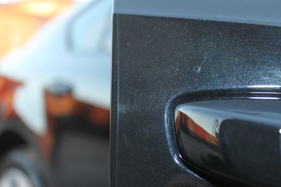

— Кромки дверей (часто пассажиры, не доведя дверь до зафиксированного положения, отпускают её и она финиширует, или об чужую машину, или об забор, руки бы оторвал!)))

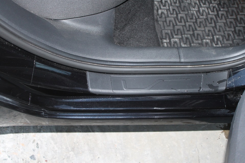

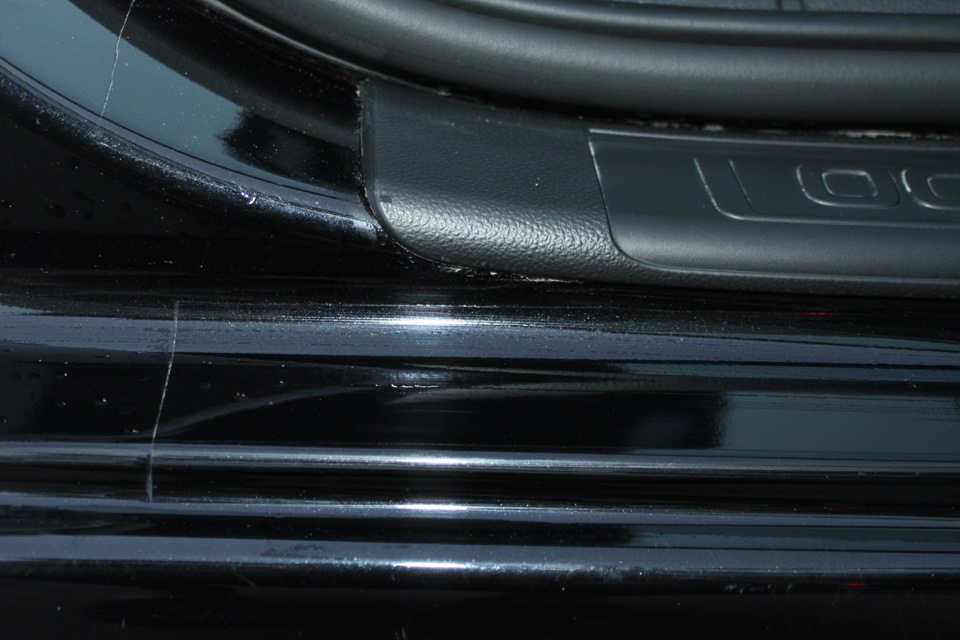

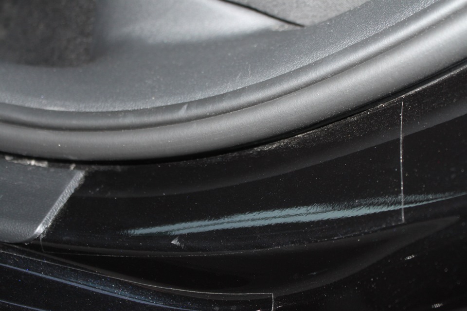

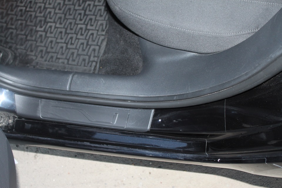

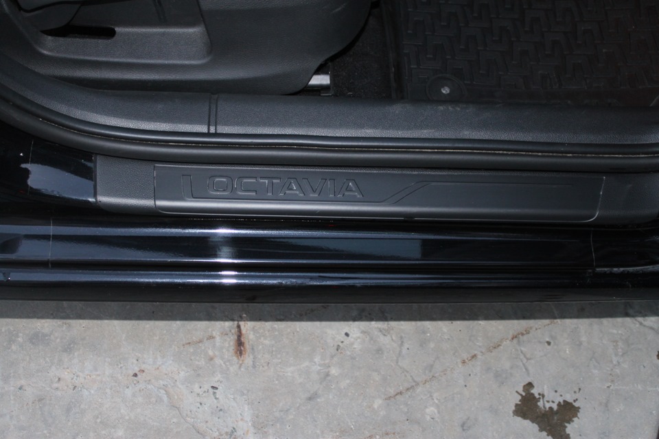

— Пороги, ну тут все понятно, штатные пластиковые накладки защищают только одну "ступеньку", и по ширине перекрывают не всю плоскость, обычно после каблуков там остаются серьёзные царапки.
— Поверхность заднего бампера под багажником, которая обычно страдает при погрузке, вид оригинальных накладок, похожие на какой-то пластиковый нашлепок, меня не устраивают.
— Губа переднего бампера, которая у нас к сожалению еще и крашенная(особенно актуально после занижения)
Пока сделал только первые три позиции, для заднего бампера надо вырезать качественный шаблон, пока не дошли руки, а вот губу переднего думаю качественно не получится сделать своими руками, лучше обращусь к специалистами со своей пленкой!Работал с данной пленкой первый раз впринципе ничего сложного нет, кроме того что она особо не тянется. Оклеить целиком две "ступеньки" порога не получилось, на второй обязательно образуются пузыри, подъезжал к местным оклейщикам, говорят так как ты хочешь её не наклеить, пришлось делать из двух кусков, результатом остался доволен, теперь за пороги я спокоен :)) Остались бампера)

Привет. Поделись выкройками порогов? Особенно задние нужны — уже дважды переклеивал — не получается идеал.
Привет!Я не делал никаких выкроек, померил рулеткой длину и ширину полоски, разметил на пленке(с обратной стороны), вырезал и наклеил. А в чем трудность?По мне так там все просто, тщательно обезжирить, потом на мыльный раствор садишь и под феном сушишь, выгоняя пузыри. Тонировать фары намного геморойнее))
