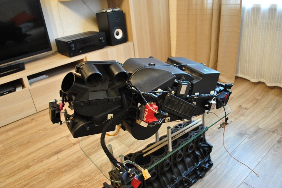

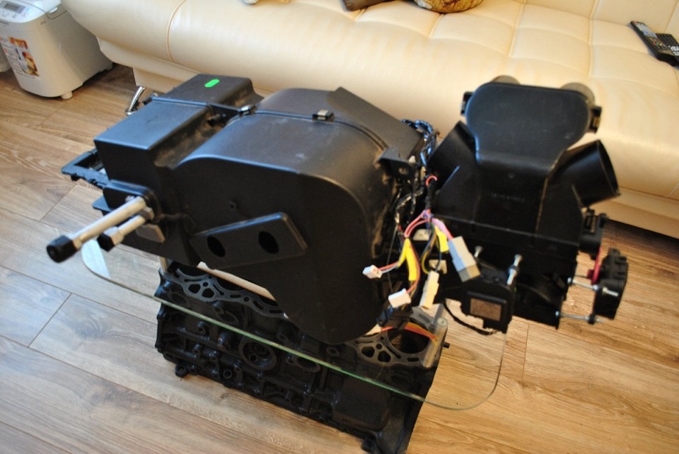

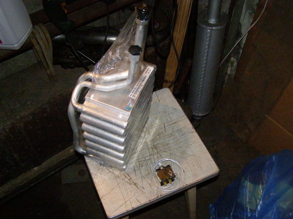

В связи с заменой торпеды было принято решение ставить кондиционер. Всё это завело меня в затяжную модернизацию, которая длится по сей день. Были куплены комплектующие для кондиционера (компрессор, конденсор, крепеж и прочие мелочи)
Несколько фото с чего всё началось. Фото будут добавляться а повествование редактироваться по мере продвижения.

Моторредуктор на температурную заслонку ставили ВАГовский, или от ТАЗа

Завис на монтаже корпуса…
на кузов или речь про моторчики с заслонками ?
Про моторчики с заслонками, не посещает муза про то как срастить темпер. Заслонку, и рецеркуляцию грамотно сделать…
тему на аллгазе читал ? там шаблоны выкладывали
От корки до корки…
Там под шаблоны немного мои привода отличаются.
Тогда успехов, у меня тоже с ней было много проблем.
Благодарю, пока на этих двух "тоскливых" заслонках и подзавис, надо вообще двигаться…
Остальные две то не проблема.
