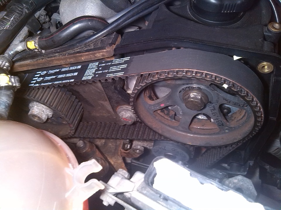

ремень континенталь есть слабовидимые надписи а состояние еще нормальное, изломов и потрепавшихся нитей нету

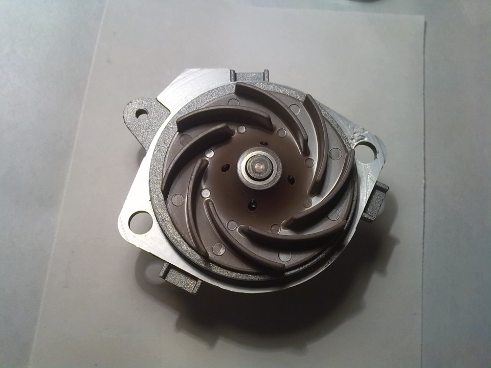

помпа ! помпа заслуживает уважения, ее с завода никто никогда не менял,
со значком в форме щита, и с кодом запчасти и с датой производства 3 месяц 2002 года
пробежала она 235т км. производитель Pierburg для Fiat

помпу решил брать оригинал, взял на фиат центре на машиностроителей за (870.000)
предыдушей партии, хотя ценник был (1.285.000) менеджер так сказать подарок сделал, так как брал у них некоторые запчасти. на экзисте есть тоже оригинал на 50т дороже чем на автосалоне, менеджер сказал что приезжают у них берут различные мелочи. А теперь ВНИМАНИЕ, помпа в оригинале идет PIERBURG 7.28503.02.0, , , она на самой последней фотке, и если присмотреться то в ней затерты фиатовский значок, FPT, номер детали по фиат и прочее.

в общем установка !
инфа по замене есть в нэте и на форумах поэтому если кому интересно спрашивайте, , расскажу…

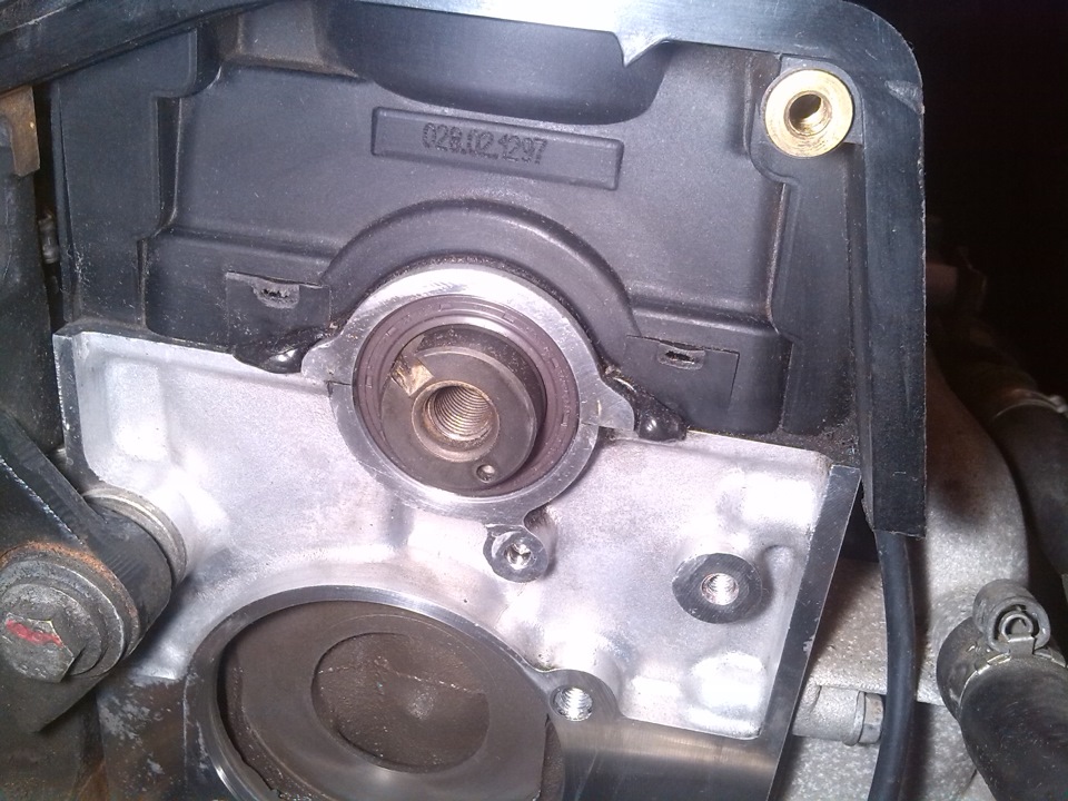

почему у тебя на валу грм обычная резьба а не левая?
на коленвале левая

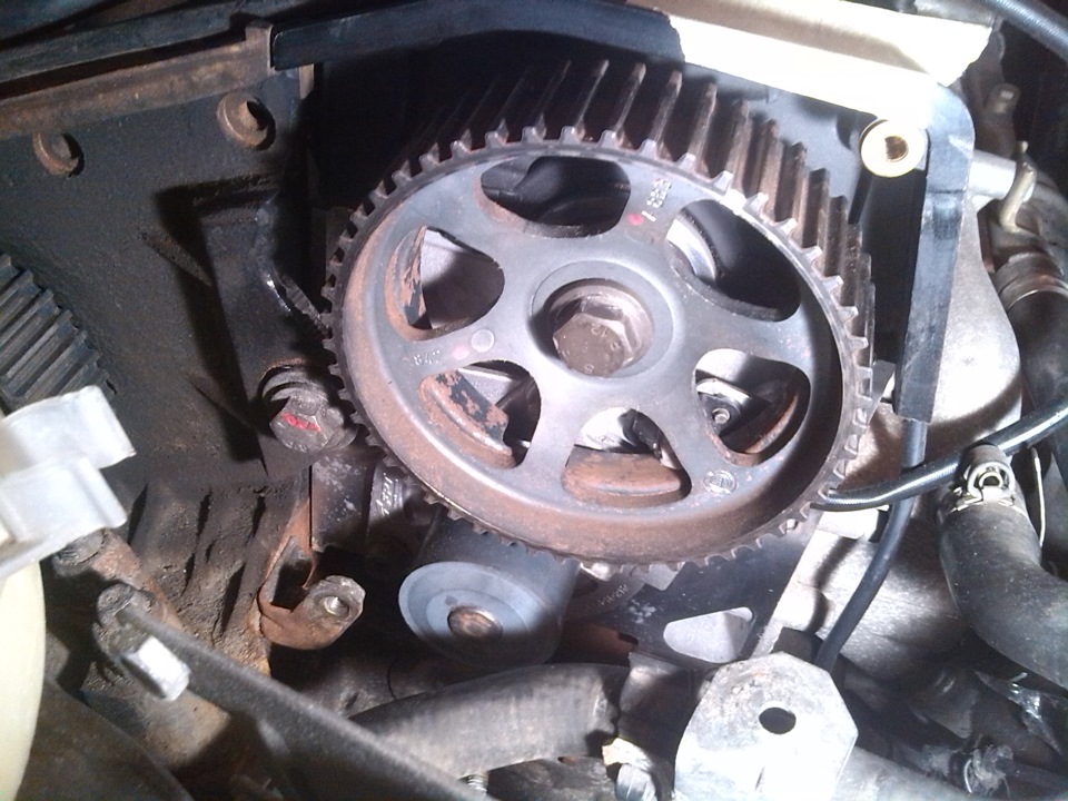

зачем метки рисовать?
а в чем собственно вопрос?
просто всегда было интересно, зачем на жтд и им подобным рисуют метки, делают насечки на насосе. неужели заводских на ремне недостаточно?
эти метки заводские, в углубления я пэцнул краской а излишки просто срезал ножиком, зато сразу видно что это метка, а на ремне меток недостаточно, хочется больше меток
120-150 Нм ?
ты ни че не путаешь?))) Впервые слышу что бы с таким усилием что-то было зажато…
Как открутить шкив распредвала?
в книге так написано, пневмогайковертом так его и не открутили, пришлось ставить упор и потом только я его еле сорвал, до этого его никто не разу не снимал
х3, у меня легко открутился
усилие около 25-30Нм не более
Может ты путаешь с натяжным роликом? именно там затяжка 25-27нм

Если честно, то вид у помпы не ахти как то …
