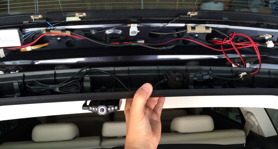

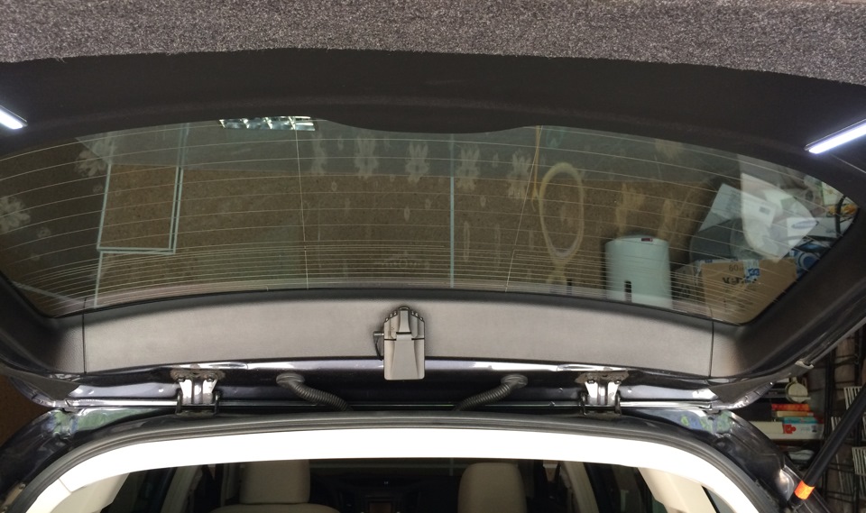

После установки нового регистратора, я первым делом установил старый на заднее стекло. Необходимость съемки происходящего сзади бесспорна, уж много в последнее время подстав, которые с водительского сидения не рассмотреть. У самого был случай, правда до эпохи регистраторов, когда бомж лег под машину, а его коллега требовал на опохмелку…И вот почти год задний рег был на присоске, а питание шло через багажник от задней розетки. Когда наконец терпение лопнуло, разобрал заднюю часть багажника и подключил кабель к питанию задней розетки.

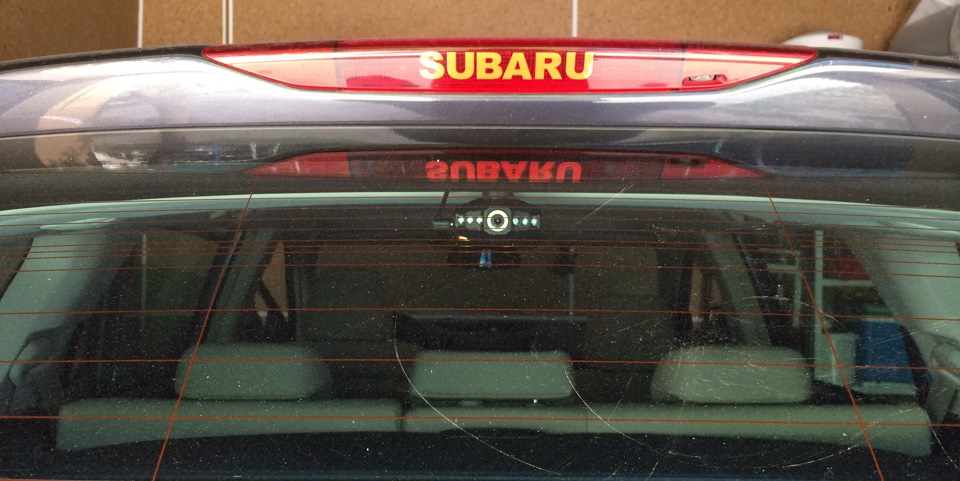

Теперь обзор заднего вида закрывается по минимуму, и никакие провода не болтаются в багажнике.

Тоже заинтересовала данная идея, на Али есть предложения ru.aliexpress.com/item/Ca…=a2g0s.8937460.0.0.xuT8Zx, чтобы не озадачиватся протяжкой проводов к ГУ
Провода все равно придётся протягивать. Очень бюджетный вариант. Нет аккумулятора.
Согласен относительно бюджета, но ссылка для примера.Относительно проводом, можно ограничится только питанием, а не протягивать до ГУ

Не тонированная?
Пленка 80. Самая прозрачная, атермическая.
Ясно я у себя пробовал, вечером уже мало что видно-пленка по сильнее, в цифрах не разбираюсь).
