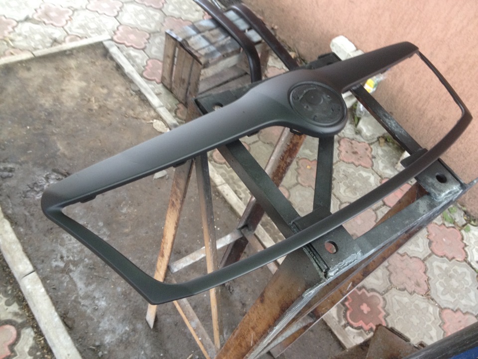

После снятия хрома и перед подготовкой к покраске наткнулся на рамку от SUPERSKODA.
Вот так она у них выглядит.
Решил и я сделать ее матовой.
Поставил…вроде как и смотрится, но все же подумываю о перекрасе в цвет авто, но посмотрим…

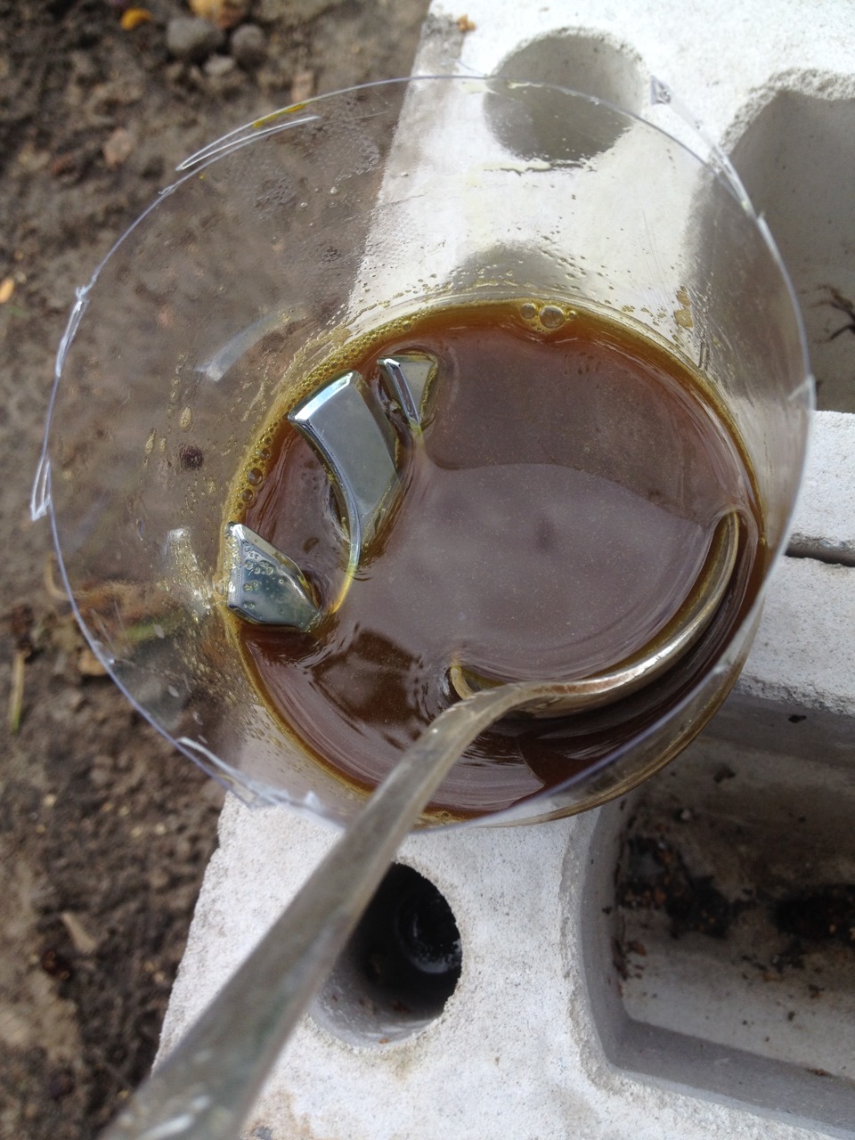

И тут я вспомнил, что читал у SMSerega пост о тот как он снимал хром с такого же значка. Вот она ХИМИЯ)))
Купил баночку хлорного железа, обрезал бутылку, налил теплой воды и понеслось.))))
Выглядит оно примерно так.
Бросил значек в ржавую воду и…ничего не происходит…подумал, может продали какое то гов.о…
Набросал в воду еще нежного хлорного железа и через некоторое время начал наблюдать как хром просто отпадает от пластика…))))
В итоге получили чистый пластик.
