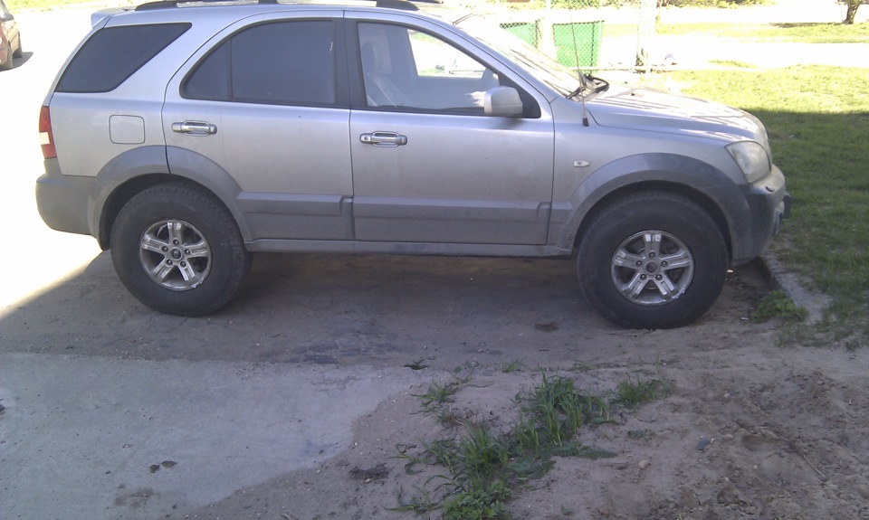

Долго выбирал что же поставить, главным условием был бюджет, поэтому в основном б/ушки рассматривал, в таком размере почему то очень мало подержанных шин, может только у нас в городе. в общем увидел, съездил померять — купил)
Пришлось ликвидировать передние брызговики и немного поработать феном над подкрылками) сейчас немного шаркает при повороте, надо еще разок приложиться.
Первое фото — до, второе — одно колесо заменено, другое пока на домкрате висит, ну и третье — после
Разница в клиренсе должна составить почти 2.5см.
Резина General Grabber TR 235/85/16 4покрышки 15000р плюс бензин 200км туда-обратно за ними и шиномонтаж

Слишком много колеса в арке получилось.
)) мда… со старыми разница огромная
Ну зато не будет грязью закидывать сильно. При размере 265 после первой лужи грязь даже на крыше)))
Есть такая особенность у автомобиля))
Если бы нашёл вариант 245/75 то не раздумывая взял бы) больше 245 уже желательно диски пошире, а так все равно не пожалел, по трассе резина можно сказать бесшумная и диаметр большой, а из-за большой высоты плющится прилично)
чет прям сурово!
