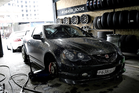

Недавно поставил себе выпуск (подробный отчет в бортовом журнале)
— коллектор Toda Racing (replica)
— OBX TwinLoop (копия Mugen)
— Резонатор Atiho
Все на 67 трубе с вэбэндами.
После установки выпуска появились стук, дребезжание и вибрация. Выяснилось, что родной передний стаб именно на RSX соприкасается с коллектором (и не только Toda). Для устранения проблемы необходимо устанавливать другие стабы и вариантов тут несколько:
— от Honda Civic Type R EP3 (7500)
— от сторонних производителей: Cusco, Tanabe, а еще лучше Toda Racing (кстати, в оригинале коллектор продается именно с таким стабом). Вопрос лишь в финансах. (от 300$ и выше).
После установки переднего стаба все посторонние звуки и вибрации прекратились + выпуск стал еще тише. Очередной раз спасибо Коле Систематику за разрул!
