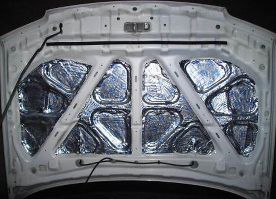

По итогам прошлой зимы (2006 года) решил утеплить капот — так как штатный утеплитель почти не чего не довал и капот сильно промерзал и машина долго прогревалась и быстро остывала.
Фото идут в порядке выполнения процесса.

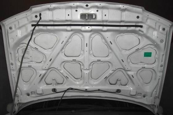

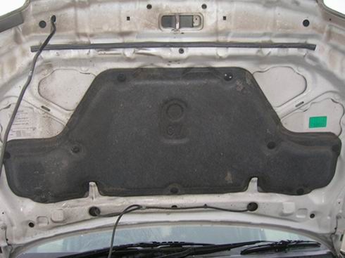

-снял штатный утеплитель

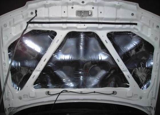

-первым слоем (на метал) капот обклеил Битопластом М1
-вторым слоем Изолон ЛМ15
Цена вопроса:
-лист Битопласта — 300 руб
-погонный метр Изолона — около 60 руб
-Уайтспирит — был в гараже
Итог по зиме 2007 года
первый эксперемент очень порадовал.
после 45минут стояния двигатель остыл с 90 градусов(середина на индикаторе температуры) до 52 градусов (чуть выше нижней рисочки индикатора).Так же проверил температуру с помощью сигнализации(стоят датчики на двигателе).
то есть НЕ ЗРЯ УТЕПЛЯЛ
Летом авто не греется — проверенно поездкой на море
