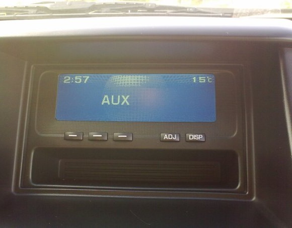

Как и обещал, расскажу как сделать выход 3,5 на магнитоле! Ах да, что бы увидеть заветную надпись на Б/К AUX нужно просто включить магнитолу и зажать кнопку CD и она сама перейдёт в этот режим! Осталось дело за малым!) Покупаем вход 3,5 (как на плеерах) припаиваем к нему 3 провода( — L, R ) после вынимаем магнитолу, отсоединяем колодку которая идёт от Б/К вставляем в неё эти самые 3 провода и обратно присоединяем колодки к магнитоле (заранее купите специальные зажимы в магазине чтоб провода из колодки не вываливались и не болтались, т.к будут помехи! Вуаля, теперь можно наслаждаться музыкой со своего любимого Айпода! + я купил удлинитель (jack 3,5) и вывел его через пепельницу!
