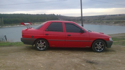

фотки вообще мего ржач)))

ПС: Хозяину респекТ ) Орионов вапще было мало, а осталось ещё меньше =)
