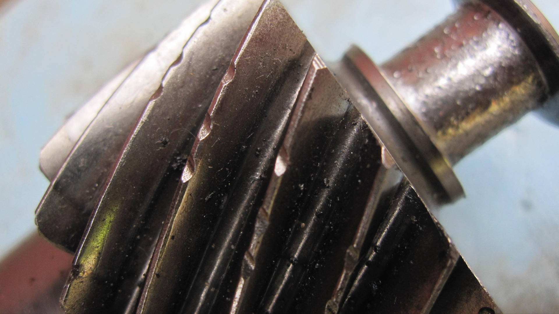

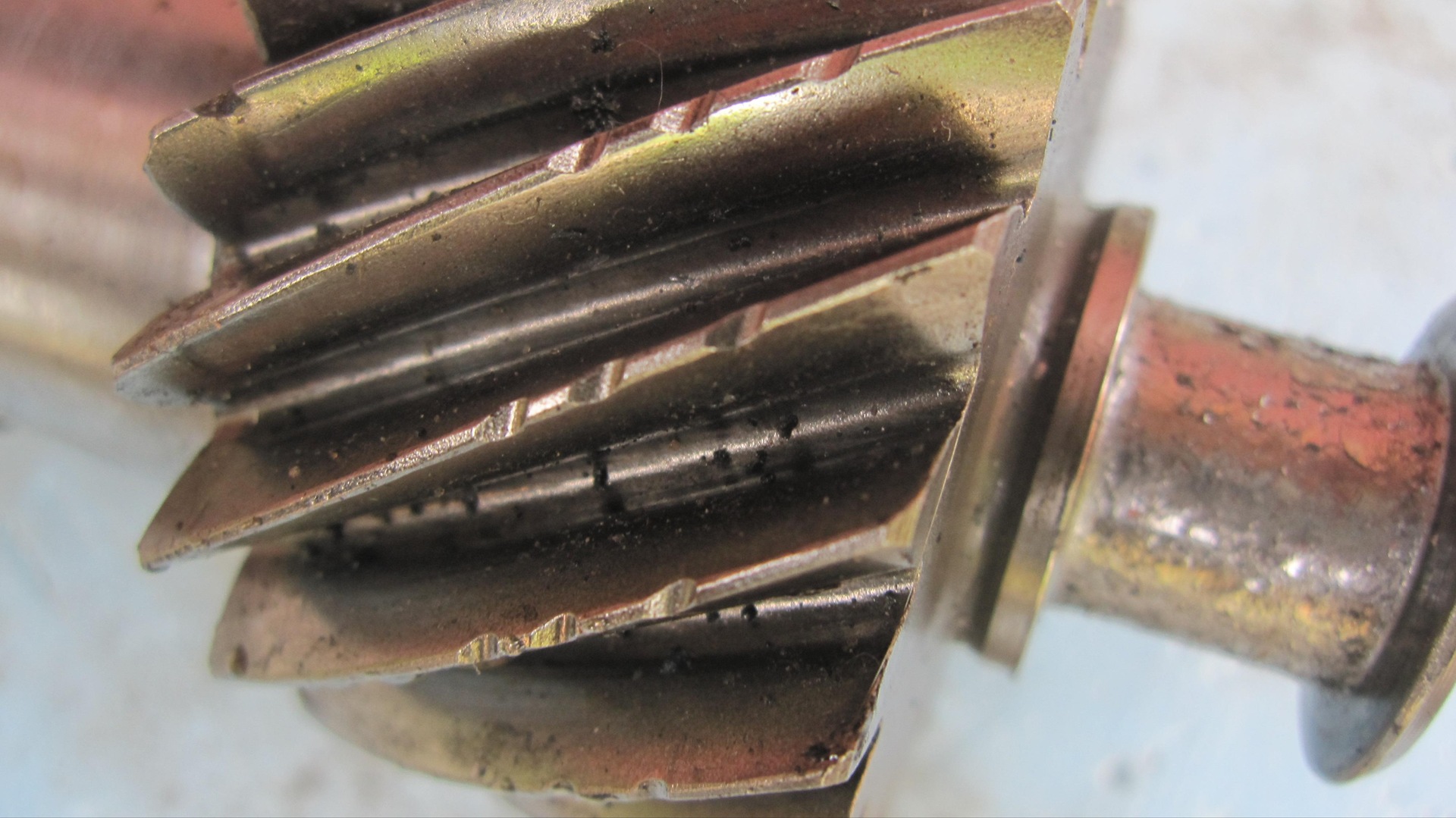

В общем решил осветить такое событие как поломка КПП.
Знаю, что многие стараются не упоминать про подобные события в жизни своих железных коней, но я не из них ))
Считаю, что данная инфа. может кому-нибудь быть полезной, а кого-то предостережёт от подобных трудностей.
Итак :
Начиналось всё довольно безобидно, стал замечать некоторый гул на повышенных передачах (4 и 5), позже шум стал сильнее, а потом и вовсе стал докучать на всех передачах + иногда плохо включались передачи. Посоветовался со знакомыми: учитывая активный стиль езды и постоянную игру педалью в пробках, решили менять сцепление. Был приобретён к-т "Luk". В день когда поехал на замену к общему шуму прибавилась ещё и вибрация, похожая на дисбаланс передних колёс. В общем добрался кое как до сервиса, поменял сцепление (старое действительно до хаживало, но явных повреждений не обнаружили ). Выезжаю на тест драйв в надежде, что отмучился, но не тут-то было =( Вибрация исчезла, но гул остался ((( стало понятно, что проблема уже точно в самой коробке !
После не продолжительных размышлений, было принято решение перебирать КПП.
Договорился со знающими людьми и привёз машину на ремонт. После вскрытия обнаружилось, что один из подшипников частично разрушен, пострадала планетарка и ещё что-то, т.е. ещё немного и пробило бы сам корпус КПП.
Нашли донора, КПП от Астры G, оказалось, что корпуса у них одинаковые, но вот начинка незначительно, но всё же отличается, пришлось кое, что подточить ( в проф.мастерской )
По итогам получил КПП с начинкой Astra G ( основное отличие в главной паре )
Теперь 2-ая до 110 -115 км/ч, 3-ая до 160-170 ! =) а на пятой при 170км/ч всего 3000-3500 об/мин ! ( до этого 140 = 4000 об )
В общем очень доволен )) получился своего рода тюнинг КПП, до этого она меня не устраивала, казалось что при таких передачах должна быть ещё и 6-ая скорость, я её называл "кастрированной" )))) + передачи теперь на высоких оборотах втыкаются намного лучше за счёт лучших синхронизаторов ( меньше зубьев )
По динамике хуже не стало, видимо двигатель тяговит и справляется с этими длинными передачами, езда стала комфортнее, а когда надо — азартнее…
p.s. мастер, кот. занимался переборкой, говорит, что это не редкость, КПП слабовата, иногда разваливается дифференциал.
ГЛАВНАЯ ОПАСНОСТЬ — РЕЗКИЕ СТАРТЫ, если часто уходить с буксами — приговоришь коробку очень быстро !

А по факту посмотрите мой бж по ремонту кпп
Две последние фото, это заводская проточка чтобы масло циркулировали между шестернями! Это не бок!
Это зоводская проточка, только просто обозначающая главную пару. 3 насечки, это 394,5-насечек 374 и другие вариации.
