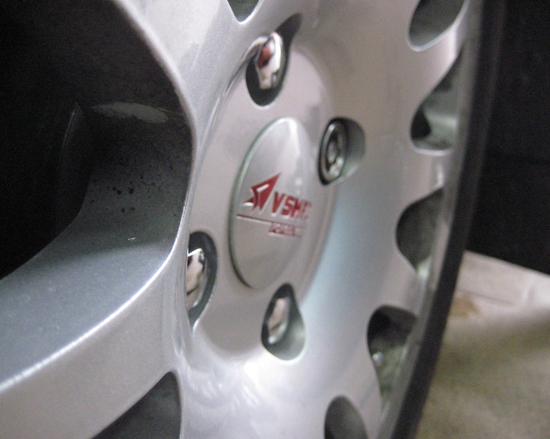

При установке дисков VSMPO на классические модели ВАЗ возникает проблема с колпачками дисков. Они не встают на место т.к. им не дают туда встать колпачки ступиц.
Т.к. ступичные колпачки снимать не вариант, а с колпачками на дисках смотрится лучше, предлагаю на Ваш обзор одно, я думаю из немногих решений этой проблемы.

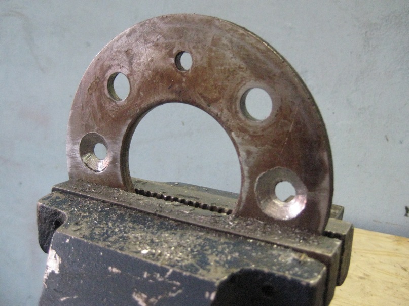

Это 5мм проставочки.
Смотрим фото…

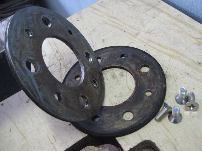

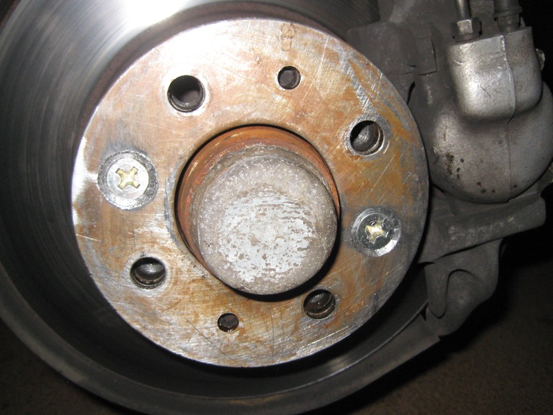

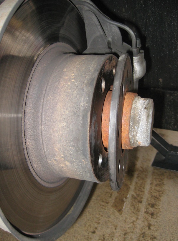

На ступице уже имеются эти проставки в количестве 1шт, а мы берем и добавляем еще одну. Вылет колеса увеличится всего на 5мм, но я думаю это не существенно.

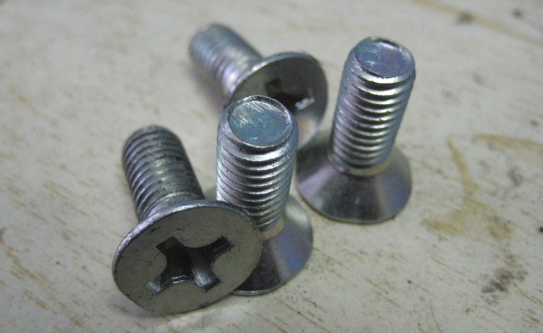

Так же нам понадобятся винта под патай. Я взял винты, которые предназначены для крепления петли двери к кузову.

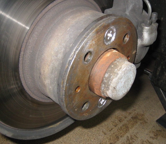

Рассверливаем в проставках сверлом 20мм стандартные крепежные отверстия под патай
Крепим все это дело к ступице
Получился вот такой бутерброт:)

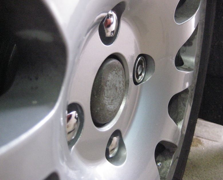

Одеваем колесо и ставим колпачек на место.
Все отлично встало!

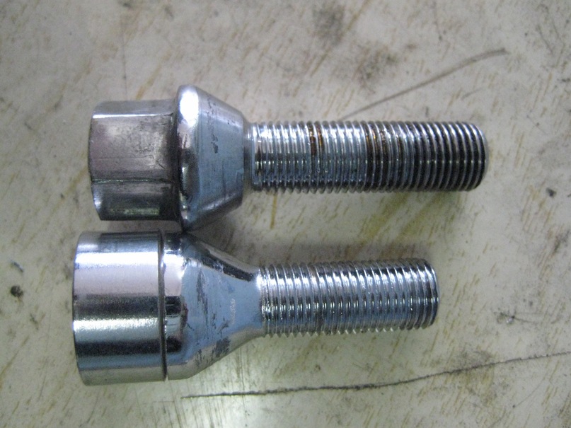

Удлиненный болт, лучше ставить такие, будет надежнее

болты поставил длиннее на 5 мм, а если стандартные оставить, то могут выкрутиться т.к. всего на 3 витка закручиваются, а этого маловато будет.
Выложил фотку болта.
Болты…Где такие найти?Не можешь подсказать маркировку ?Или это с какой-то иномарки?
