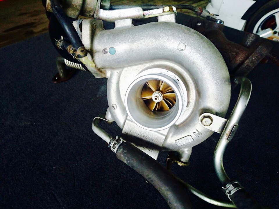

Турбокомпрессор устанавливается на выпускном коллекторе. Выхлопные газы раскручивают крыльчатку турбины которая работает по принципу газотурбинных двигателей. Вал турбины соединен с валом воздушного компрессора который схематически находится между воздушным фильтром и впускным коллектором. Компрессор нагнетает воздух в камеру сгорания двигателя.
Поток выхлопных газов проходящих сквозь крыльчатку турбины, разгоняет ее. Чем больше давление выхлопных газов оказываемое на крыльчатку турбины, тем быстрее она раскручивается.
На другом конце вала турбины установлен воздушный компрессор который нагнетает воздух в камеру сгорания. Компрессор работает по принципу центрифуги — он раскручивает воздух от центра к краям крыльчатки по ходу вращения.
Тк вал турбины раскручивается до огромных скоростей(150тыс об./мин.), необходимо обеспечить его надежную поддержку/закрепление. Большая часть подшипников взорвалась бы на таких скоростях, по этому в большей части турбокомпрессоров используется жидкий подшипник(маслянный клин). Данный тип подшипника поддерживает вал на тонком слое масла которое подается под давлением вокруг него(между валом и стенкой подшипника). Это делается по 2-м причинам:

Какая турбина САМАЯ лучшая? Нет лучшей турбины. Как правило все тюнинговые турбины делятся на эти несколько классов:
1.Турбины позволяющие немного увеличить мощность двигателя
2.Турбины позволяющие значительно увеличить мощность двигателя
3.Быстро раскручивающиеся турбины

Выбераем турбу:
Для того чтобы сделать правильный выбор, сначала необходимо определить какой именно ТИП турбин больше всего подходит для ваших нужд. По этому мы обсудим самые распространенные типы турбин. Собственно здесь представленна базовая информация, не стоит использовать ее как ОСНОВНОЙ источник информации для выбора турбины, тк существует еще куча факторов влияющих на подобный выбор. Для более верного выбора проконсультируйтесь с продавцом турбин, или мастерами тюнинга(в таких конторах как Плеяда, или Альпина).
Обычная турбина.
Обычная турбина в сущности насос который «запихивает» воздух под давлением во впускную систему двигателя, в результате наддув сжатого воздуха поздоляет увеличить мощность двигателя, к чему, как правило мы и стремимся. Но не стоит забывать что больше мощности даст больше тепла, и внутренние компоненты двигателя должны соответствовать уровню тюнинга. Замена стоковой турбины на большую — самый простой, быстрый, дешевый и правильный метод. Обычно для подобных замен на турбовых версиях субар используют следующие турбины: VF-30/34/22 и 16/18/20G. Подобный тюнинг еще называют Bolt-on.
Твинскролловая турбина
Твинскролловая турбина может быть установлена только с равнодлинным выпускным коллектором. Это обусловлено внутренним устройством данной турбины, а также требованием чтобы давление потока выхлопных газов на крыльчатку турбины было всегда одинаковым, что позволит твинскролловой турбине раскручиваться быстрее по сравнению с обычной турбиной такого же размера. Данное требование(установка равнодлинного выпускного коллектора) является обязательным к исполнению, не позволяйте сбить вас столку недобросовестной рекламой твинскролловых турбин. Если сравнить твинскролловую турбину в характеристике которой указано 500 CFM(Кубических футов в минуту — это характеристика воздушного потока прогоняемого в единиху времени конкретным воздушным компрессором), и обычную турбину в характеристике которой указаны те же 500CFM, твинскролловая турбина раньше обеспечит рабочее давление наддува. Ну и собственно если вы выбрали 2-е подходящие по размерам турбины, одна из которых твинскролловая, другая обычная — твинскролл будет лучшим выбором если вы готовы смириться со значительными затратами на выхлопную систему, и предпочитаете турбину которая раскручивается быстрее обычной.
В отличие от установки обычной более производительной/большей турбины — твинскролл требует больше затрат. В основном из-за необходимости использования равнодлинного выпускного коллектора, ап-пайпа другой конструкции, и возможно другого картера(тк в равнодлинном коллекторе трубы идущие от правой половины двигателя — длиннее, и если оставить стандартный картер — коллектор просто не встанет) и маслоуловителя. Куирт Крафорд из «Crawford Performance» недавно провел эксперимент, на Легасе с твинскролловой турбиной GT32. Он заменил равнодлинный коллектор на обычный, а также доработанный ап-пайп на стоковый, и замерил результаты. По ошушениям и на основе полученных результатов он обнаружил ухудшение отклика турбины на 750 об/мин, то есть увеличился лаг. Это должно послужить уроком для всех кто считает что установка твинскролловой турбины возможна и без лишних затрат на выпускную систему.
Еще одной важной особенностью установки твинскролловых турбин(и, соответственно равнодлинного коллектора) является изменение звука выхлопа. Равнодлинный коллектор сильно меняет звук выхлопа убирая столь популярное урчание опозитного двигателя. Для яростных поклонников родного звука субаровского мотора — только это может сыграть не в пользу установки твинскролла.
