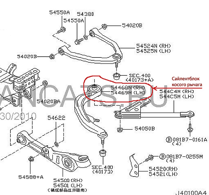

В общем подвеска не беспокоила, но решил заехать в сервис произвести диагностику ходовой.
Резюме сервисменов: необходима замена
1. шаровой опоры поворотного кулака (2 шт.)
2. сайлетблока косого рычага (2шт.)
3. рулевая тяга (2 шт.)
4. рулевой наконечник (2 шт.)

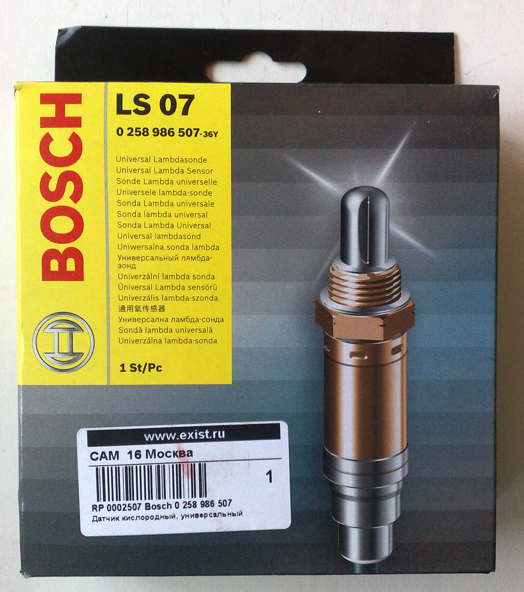

5. лямбда-зонд (2 шт.)
Запчасти на фото: 0258986507

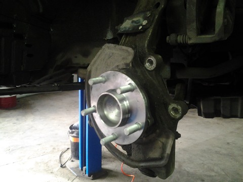

Решил проблему с шаровыми ФЭБЭСТ сделал клинья!
клин болтается в новой шаровой, рем. комплект пришел там в место клина пластмасса как толстая высокая шайба и все! нервоз машина на улице(((
она меньше диаметра клина! Вот столкнулся с этой проблемой!
во именно не выдавал тока оригинал я тока у тебя скопировал и вбил тогда выдало…там нужно растачивать рычаг или шаровую или не надо?кстати за инфу благодарю=))
Ничего не надо растачивать. febest.ru/index.php?marks…LINE_V35_2001-2007&page=1 посмотри внизу страницы
Да он туда не встанет! пробовал!
Zveryga
новые заказал кюстен! такая же херня как фэбест! выкручусь напишу!
Рычаг надо покупать…
Епта! Посмотри на схеме! Как может продаваться рычаг с отверстием под клин шаровой, не с шаровой в рычаге, а с креплением! Получается по твоему над тогда брать кулак за 15000!
Да! Именно так.
не ты че! Они выпресовываются и откручиваются! Значит меняются! На все офф. схемах она есть! А вот например на верхний рычаг там кустарят и на схемах нет! Значит с рычагом!
нижняя шаровая оригинал она идет сборе с поворотным кулаком.я так понимаю ты брал фебест?
Да, именно так. Забивай в екзисте номер оригинальной запчасти — он выдаст номера замен оригинала.
скинь номер запчасти нижний шаровой опоры?по чем ты взял их?
Номера же на картинках. По чем бралд не помню. Смотри на экзисте или 1001 запчасть.

И это, а чего с лямбдами? накрылись что ли?
Не… полереутан — жестко. Почитал отзывы — решил обычные сайлентблоки поставить. Кончкие ценники — это когда рычаг в сборе, а когда отдельно сайленты, шаровые есть — это не дорого. Или ты про ремонт?
А лямбды — да накрылись. Чек вылазил (обедненная смесь).
