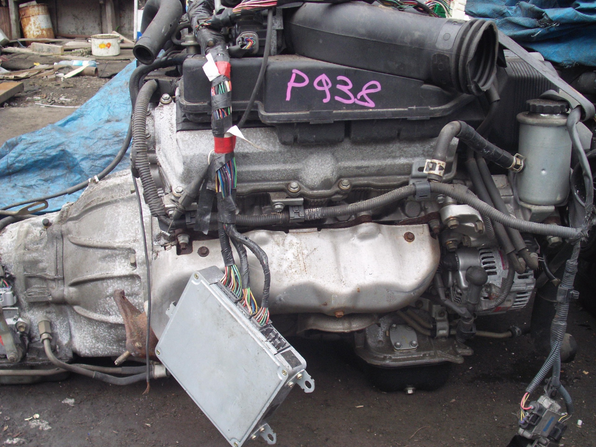

Ну вот, нашли мотор 1uz-fe (V8 4,0 литра) с акпп 280 л.с. с Таеты Краун Маджеста! Да да именно 280 л.с. он выдает на Краунах (на ЛС400 245л.с., зажат экологией!)
Сегодня проплачен мотор в Владивостоке, завтра отправка РЖД. Ждем с нетерпением!
Конечно же в планах на него Чарджер КИТ (есть готовые комплекты) но это позже!
Продолжение следует…

О молодцы! поздравляю с началом интересного проекта. а почему был выбран именно 1uz?
Спасибо.
1). Он надежнее, чем все другие Юзеты, в частности шатуны, калено. Это не мой вывод, это вывод людей, которые его тербировали или ставили компрессор.
2). Его мы зарегистрируем как 245 л.с. а это не большой транспортный налог.
3). 4,7 от Ланд Круизера можно было бы, но они очень дорогие, мотор с коробкой тык под 250 бы вышел, узнавали.
4). В будещем его проще всего оснастить готовым чарджер китом.
5). Да и есть мысль потом построить такой же но с Джей зетом турбовым, так, для прикола и сравнения.

А скока обошолся двиг если не секрет?
Цена указана же под последней фоткой мотора, 100000руб.

А пробег какой был и почему не 3uz ставили, там вроде макс момент с 3400
Эта запись в БЖ 4 года назад ничего так?
В тот момент осавивали этот, в данный момент освоен 1уз ввти с акпп-5, на сегоднящний день уже освоен и побежден иммо на 3уз, может когда то поставлю 3уз…
З.Ы. а про пробег вопрос вообще дурацкий))
Молодец, или к вам приеду ставить или сам (на все руки от скуки) + иммо у вас на отключение. Двс-ы изнутри часто в нагаре попадаются? За сколько воткнёте 3uz в кайена.
нагар вопрос сложный, мотор должен быть не чистый (кристально) ибо б/у.
350т.р. под ключ с нашим мотором, акпп и переделкой раздатки.
