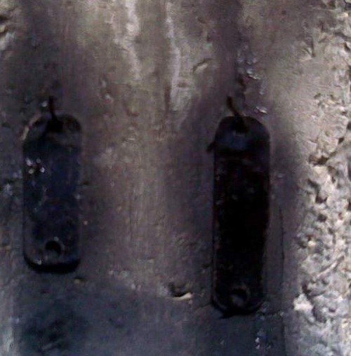

Сегодня все таки дошли руки до установки электровентилятора о котором я ранее писал.
электровентилятор был нагло забран у друга.
так как ему он не был нужен)
халява, так сказать.
ах это сладкое слово ХАЛЯВА.
что то я отвлекся.
электровентилятор было решенно установить на место бывшего маслянного радиатора, так как я его снял за ненадобностью.
одна дырка вернее отверстие совпало с заводским, второе пришлось сверлить и на 2 другие колхозить планки металические.
пришлось искать что то типа планки металической, в результате нашли кусок железки, от нее женой болгарина то бишь БОЛГАРКОЙ отпилил 2 куска.
просверлил 4 отвестия, закрасил черной краской из баллончика(краски как раз еле хватило на 2 куска металла-повезло)
в общем работа у меня заняла около 3,5 часов.
все сделал сам, кроме электрики.
электрику сделал мой друг АБДУРАХМОН, за что ему БОЛЬШОЕ СПАСИБО.
есть 2 минуса.
-шумит как самолет.
-сильная вибрация.
наверное надо подложить резиновые шайбы, и поменять крыльчатку на 6-или 8 лопастную!

а у мя штатный есть такой)ну всм родной а не от 07)и кстати не вибрирует и гудит совсем)
у нас гораздо жарче чем +40!
немного помогает!
хотелось бы пару мощных, вместо одного!
И как вентилятор лечит? а то у нас в крыму бывает и +40 а авто в пробках начинает грется(((вот я и задумался о установке такого,
