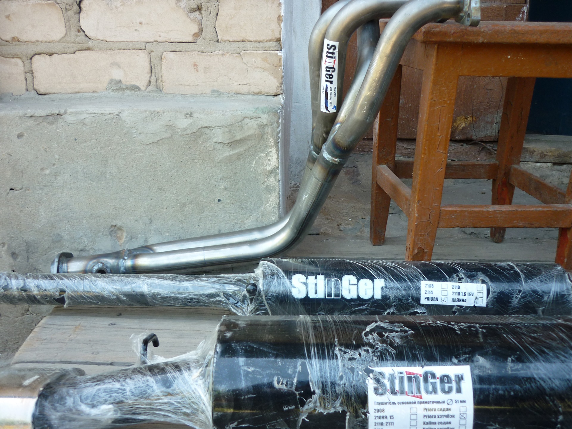

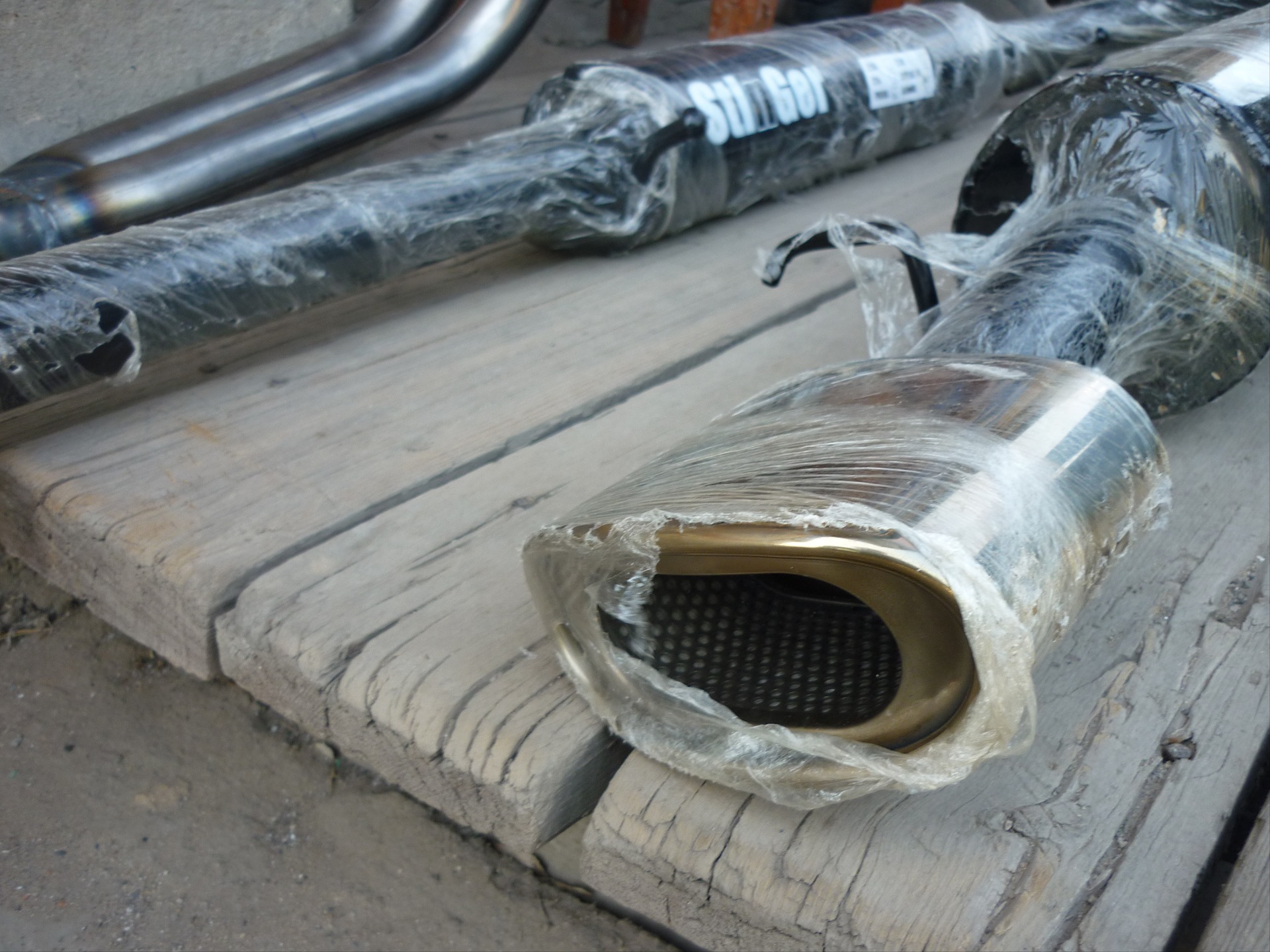

Давно хотел получить добройтный звук выхлопа, изначально хотел поставить насадку другую на глушитель для красоты ибо эта загагулина не утаивала ) банки и прочие бесполезные погремушки точно не для меня. Покапавшись в нете, посмотрел видео с записью звука выхлопа решил поставить выхлопную систему от фирмы StinGer. И вот в очередные выходные прогулявшись с отцом по местному авторынку, наткнулся на палатку с выхлопными трубами, расспросив у хозяина можно ли будет привести тот сказал да занимаемся знаю привезу, оставив ему задаток 2,5р ) и ждал 1,5 недели свой заказ пока он за ним съездит в Тольяти). И вот наконец то пришло время забирать.

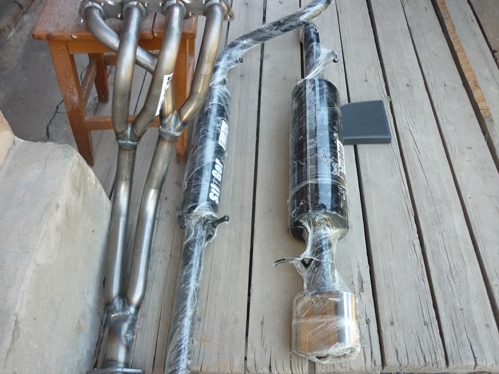

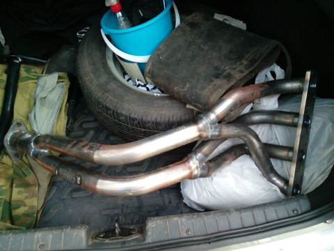

Счастливый забрал "трубы" прокладки и кольца )

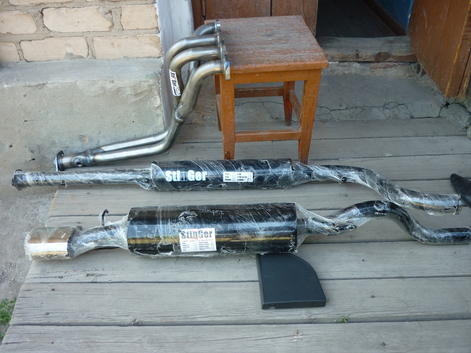

Загрузились, записались в сервисе ) через пару дней отправил отца на сервис утсанавливать всё это хозяйство. В салоне по трассе выхлопа практически не слышно, реактивный (спортивный) звук от 2,5-3 до 4 тысяч об. мин. Моей радости нет предела, особенно радует пофырчать на светафоре. На второй передаче чуть ли не до 80 просто пуля )))

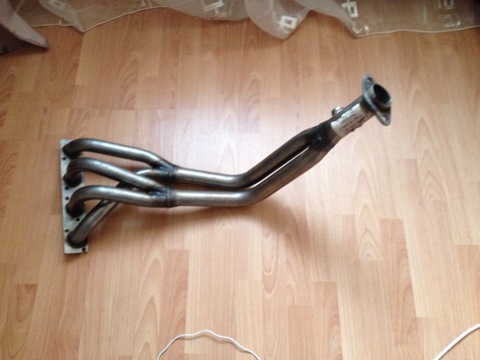

Что там стоит:
Паук 4-2-1 для 16-ти клапанного двигателя с гайкой под датчик кислорода.
Материал: сталь 08пс холоднокатанная. Диаметр первичных труб 38 мм, вторичных 43 мм, выход 51мм.
Максимальный прирост мощности — 9,5 л.с.
Может устанавливаться в комплекте с резонатором STINGER без сварки или со штатным резонатором со сваркой.

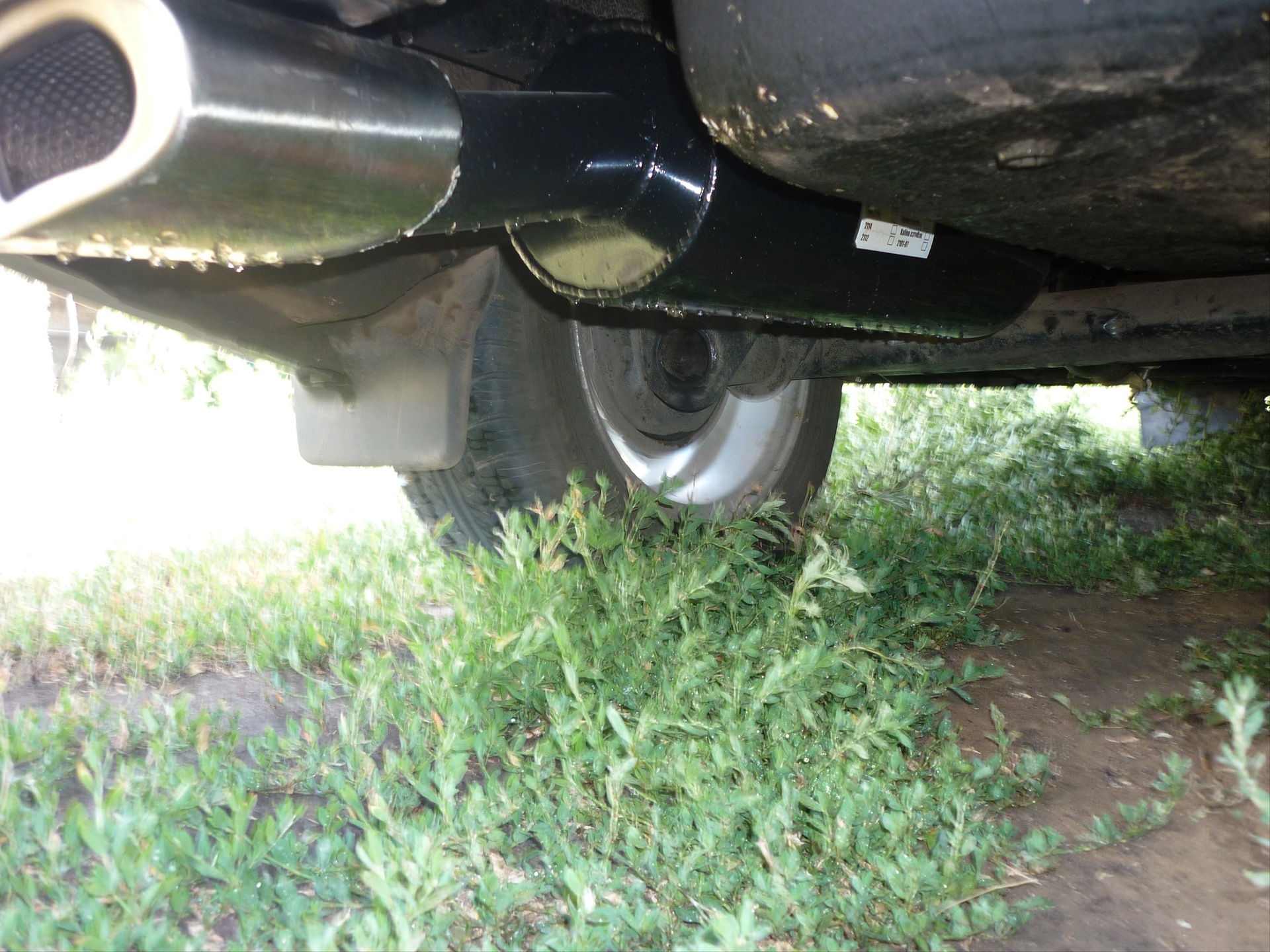

Резонатор прямоточный для двигателей объемом 1,6 литра Приора
Проходное сечение 51 мм, порошковая окраска, наполнение базальтовая вата и базальтовая ткань ( жаростойкость 1200 грд С) для предотвращения выдувания ваты. Может устанавливаться с пауком Приора 4-2-1 16V без сварки.
Глушитель основной Priora 21723 Хетчбэк (С-006), штатная установка наружный диаметр 120 мм, внутренний 51 мм, перфорация 3 мм. Длина бочки 480 мм. Насадка — нержавеющая сталь. Состоит из трех камер: две с наполнеием из натуральной базальтовой ваты и базальтовой ткани для предовращения выдувания ваты, третья промежуточная. Порошковая окраска, цвет черный.

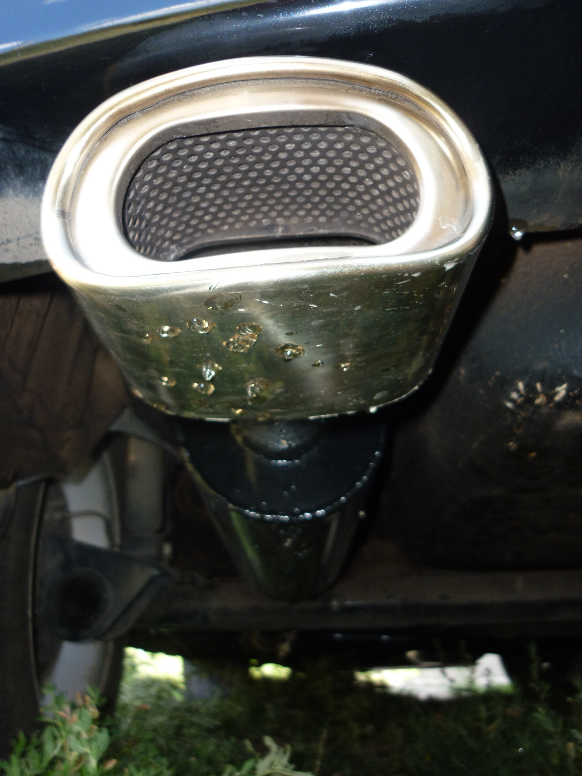

а насадка реально из нержавейки или пизд?.. =))
грязная стала а так елси полирнуть ржи вродь не видно
магнитиком можно проверить наверняка ;))
ну так магнитиком любая сталь и жесть магнитится будет
нет, если это настоящая нержавейка она не будет магнититься, а если магнититься то на пизд…ли как всегда ;)
о незнал такой ньюанс, спасибо проверю)
не магнитится проверил))
теперь я сам знаю, сегодня поставил =))))
