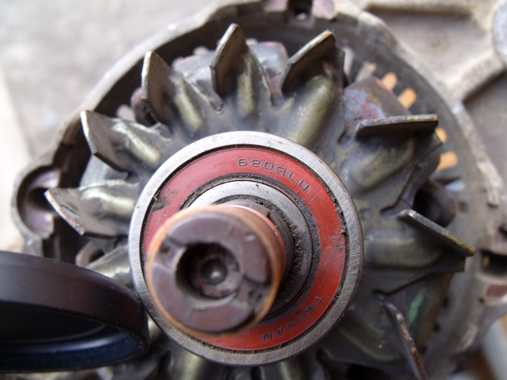

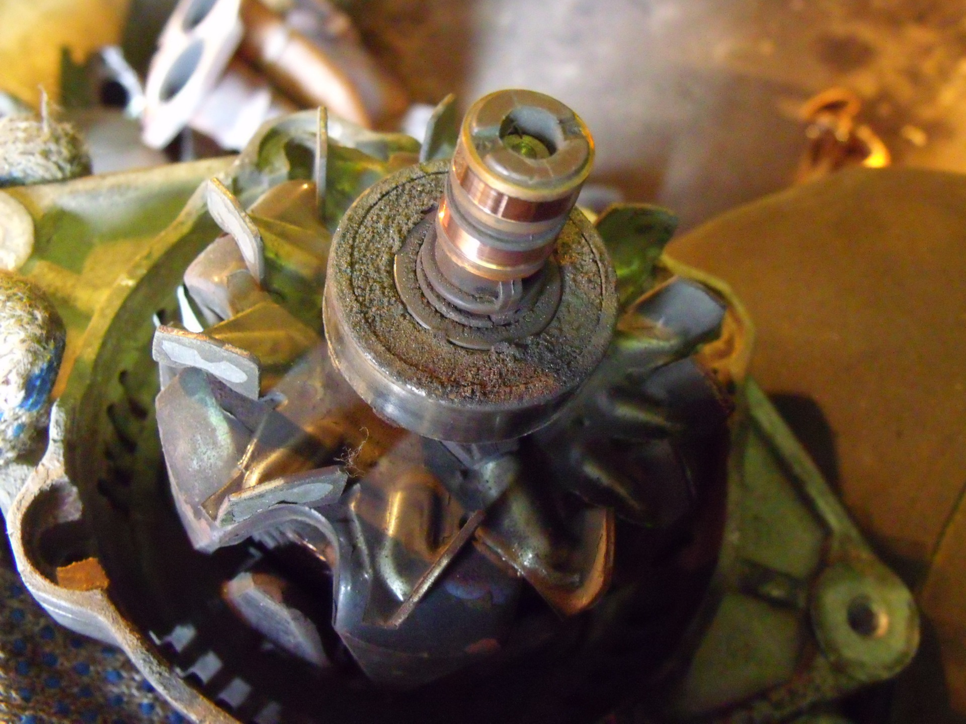

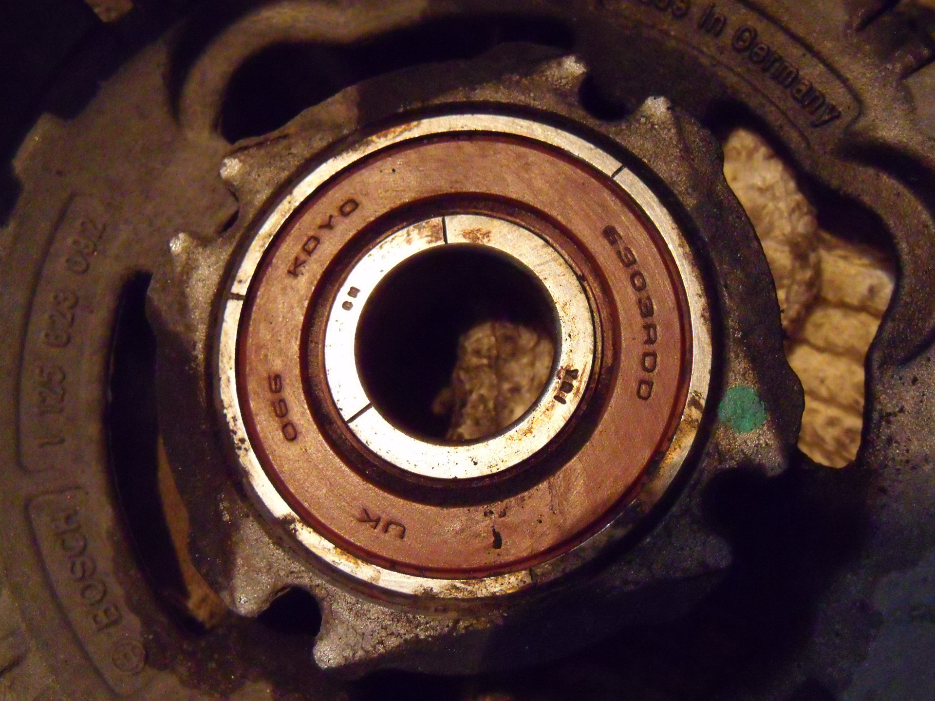

Имеем генератор фирмы "BOSCH" под ручейковый ремень.
Разборку описывать не буду…

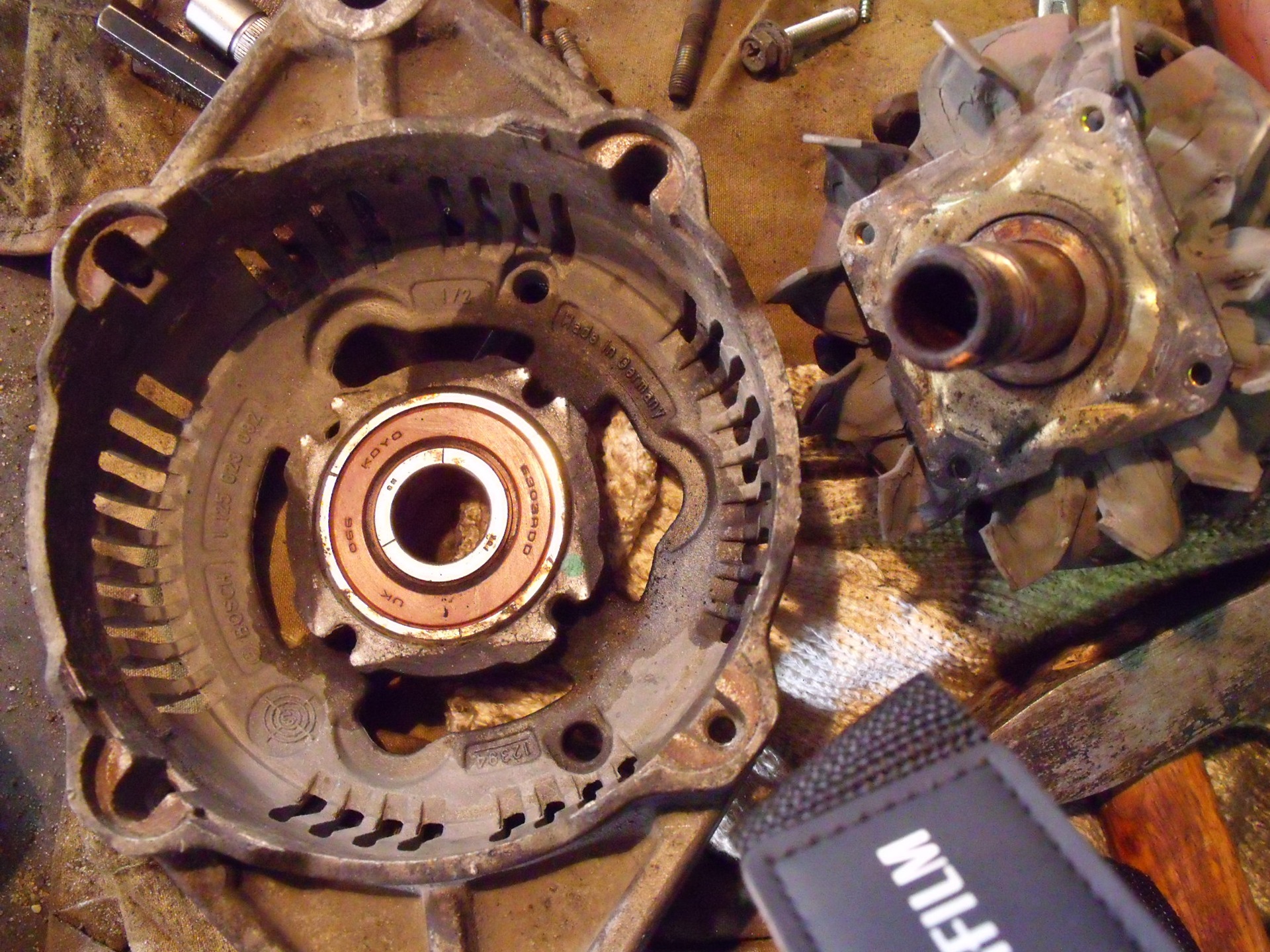

И так половиним генератор и нам открывается сей вид: задний подшипник 203ий
вероятно подшипники подвергались замене )

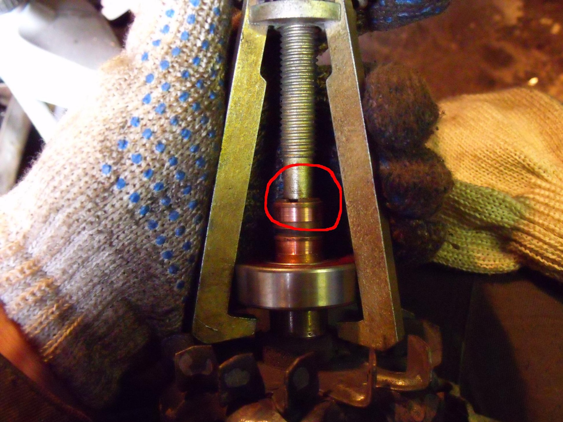

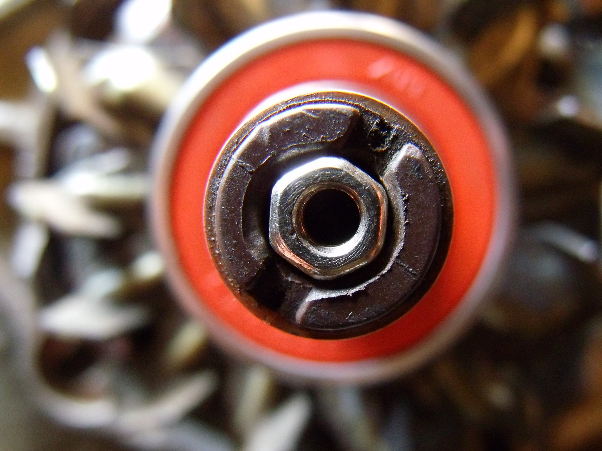

для применения сьёмника, пришлость поколхозить с тыльной частью вала )

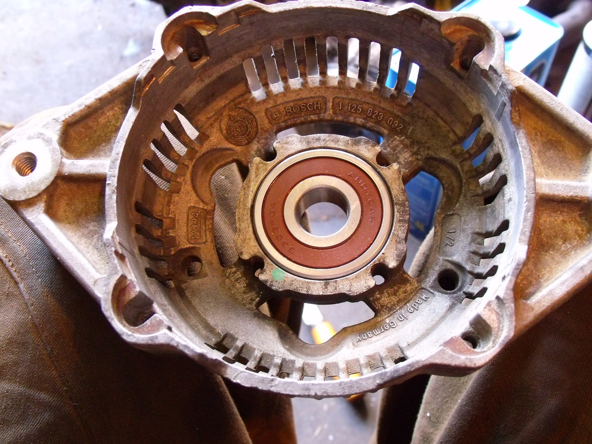

далее передний подщипник 303ий
выбиваем онный из "постели"…
зачищаем "постель" переднего подшипника, после немного смазываем онную маслом
и собственно закалачиваем подшипник. я использовал головку на 32, но можно воспользоваться слугами старого подшипника )

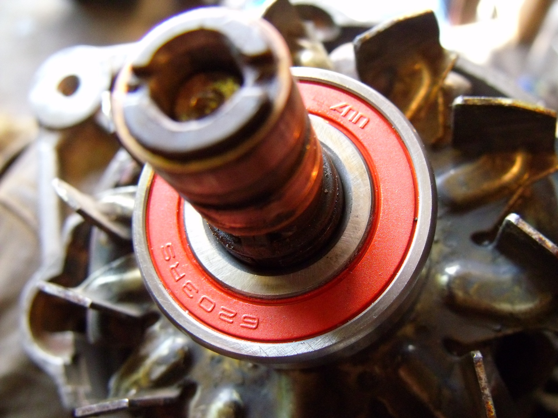

задний подшипник забивал с помощью старого переднего и всё той же на 32 -)
вот в принципе и всё. спасибо за внимание!

а без съемника реально вытащить подшипник ?
Если извратиться, то может и можно… Но я бы не рисковал, лучше съёмник купить/одолжить — чем встрять на якорь или гену…

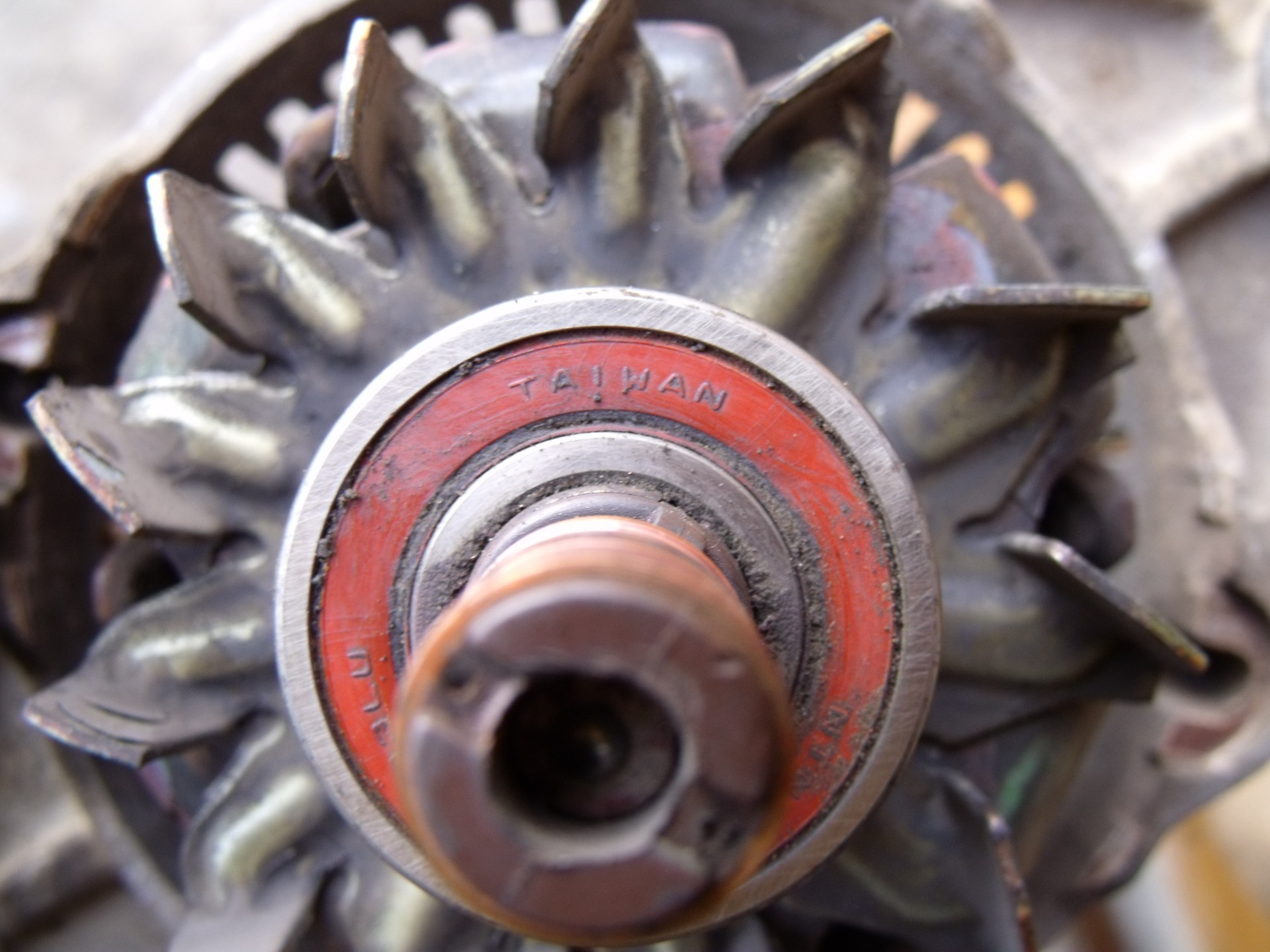

слушай, а какие признаки умерших подшипников, ты всвязи с чем менял ? у меня кароче машину заводишь всё нормально, минут 10 проходит. начинается такое гудение, не сильное но стабильное и неприятное в районе генератора…
При вращении шкива генератора (соот-но и его вала) слышен шум, это и есть признак кончины.
У меня он снят был и я решил ревизию сделать, да и при вращении шкива гены уже присутствовал шум от подшипника…
Скинь приводной ремень и попробуй по вращать шкив генератора, для выявления шума.
Если присутствует шум, снимай его. Прежде чем его разобрать, почитай в инете методы переборки и проверки автомобильных генераторов. Что бы дров не наломать.
ЗЫ: Менял на днях подшипники гены на Корсе Б. Кстати передний подшипник остался на валу и без съёмника — не тривиальная задача его снять…

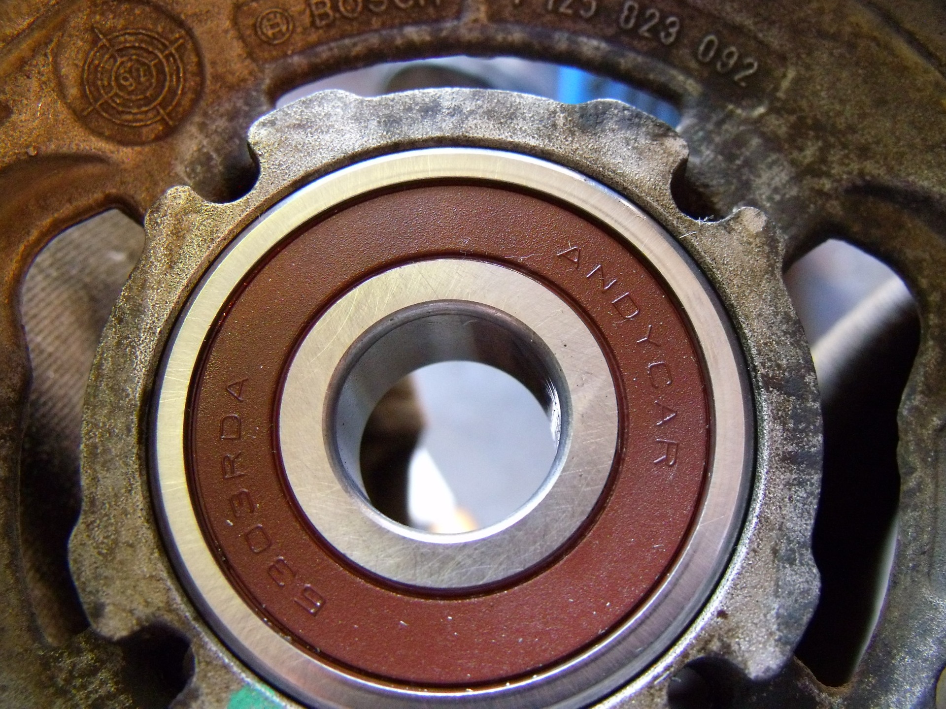

номера подшипников на экзист есть ?
Попробуй номера вбить с подшипников на фото, может прокатит.
203 подшипник коленвала ВОЛГА)
Брал на авторынке, размеры : 303 и 203.
303ий подходит из набора подшипников для вазовских генераторов, а вот 203ий надо поискать, я вроде его нашёл в палатке для волги…
Где брал подшипники? Номеров нету ихний? Я имею ввиду чтобы с экзиста заказать?
