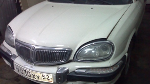

3-я передача включалась с хрустом, 2-я при понижении с очень большим усилием, неправильно работал спидометр(занижал) и сцепление срабатывало в самом низу(чуть отпустишь педаль).
КПП сняли и разобрали, на 3-ей передаче было сломано кольцо синхронизатора.Заменили синхронизаторы на 1-2-ой передаче на 2-хконусный от БМВ(прототип ГАЗовского), пару колец синхронизаторов(были посажены), поставили конические подшипники и заменили шестерню скорости ведущую(стояла от 2410).
Попутно заменил подвесной подшиник карданного вала.Заработал спидометр, 2-я передача стала включаться намного легче.Установил регулироваемый шток рабочего цилиндра сцепления-сцепление стало срабатывать не в самом низу.
