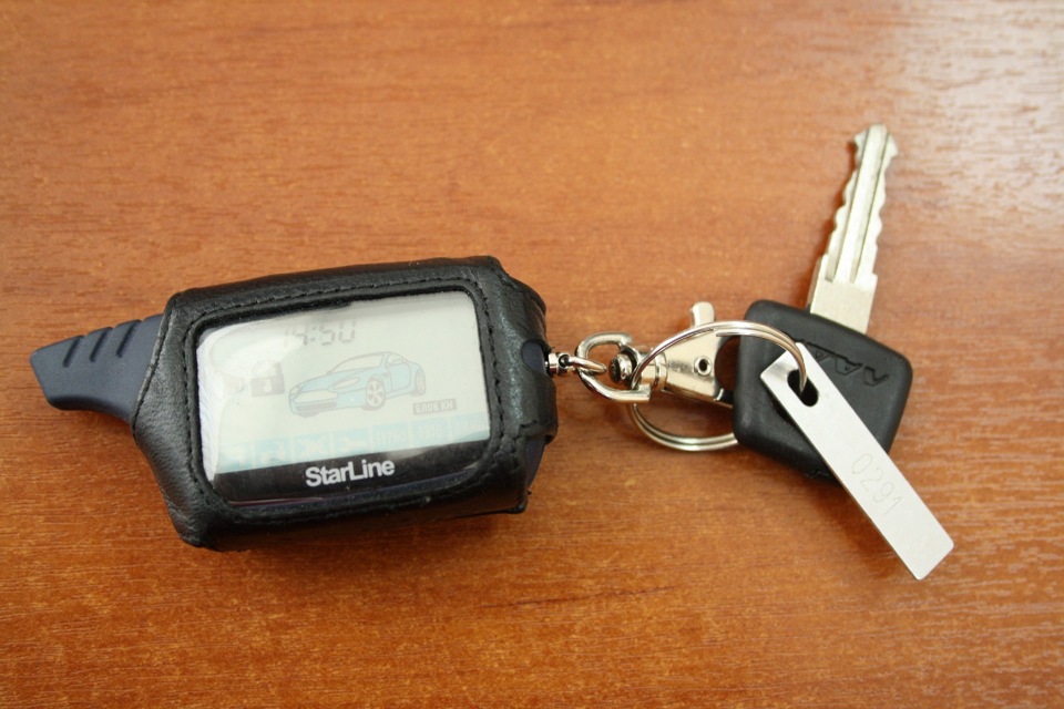

Начну с сигналки.
Starline-A61. Иммо гораздо важнее автозапуска.
Прикуплена была месяц назад, наконец-то установлена.
Приятные няшки: открывается багажник с кнопки (а скоро он и подниматься сам будет) и все концевики работают должным образом (сигнализируют о незакрытых дверях, невыключенном свете и забытом ключе) — короче, так, как и должно было быть. А делов-то: всего-лишь подключить 2 провода. =/
Хорошо, что закончилась эпопея с поиском концевиков и пыльников.
Премного благодарен скромной lizzza-36, которая подсказала контакт на авторынке, у которого можно было приобрести всё до кучи.
Но прикол в том, что и у него разобрали подчистую — не было ни концевиков, ни разъёмов — я успел лишь только урвать 10 пыльников (на всякий).
Последний концевик на двери. Только я сплоховал — 4-й нужен был ещё — под капот. Пришлось ставить универсальный.
Так как разъёмы я подешевле не нашёл, а на приоровские денег зажал, то был реализован гениальный вариант — 2 обычных провода к клеммам концевика и заливается термоклеем

Такая же сига. Подскажи пожалуйста как реализовано открытие крышки багажника с брелка?
И ещё такой момент — подсветка багажника тухнет при закрытии крышки? замечаю что у меня постоянно горит. может концевик в замке крякнул?
у меня тоже горит постоянно — на затухание не рассчитано.
На сиге — доп. канал. Клавиши 3 и 1 последовательно.

Так че, звуковой сигнал при не выключенном свете, забытом ключе и не закрытых дверях это залуги сигналки? Думал во всех грантах это с завода
нет, не так: все эти биперы работают только от концевика водительской двери. А для того, чтобы от всех работало — пара нехитрых манипуляций.
ну я понимаю что остальные концевики тупо сажают на провод водительского концевика. вопрос в том сигнализировала ли машина о свете не погашеном, забытом ключе зажигания до установки сигналки)
само собой
Расскажи пожалуйста, для чего телефон, т.е. если что вдруг с помощью операторов можно определить положение телефона, его координаты?
И ещё, у меня такая же сигналка, ставили в салоне, у тебя отображается на сигналке не выключенный свет?
про телефон — верно.
Сигналка — удивил — сейчас проверю =)
обновление: нет, брелку пофиг на свет.
