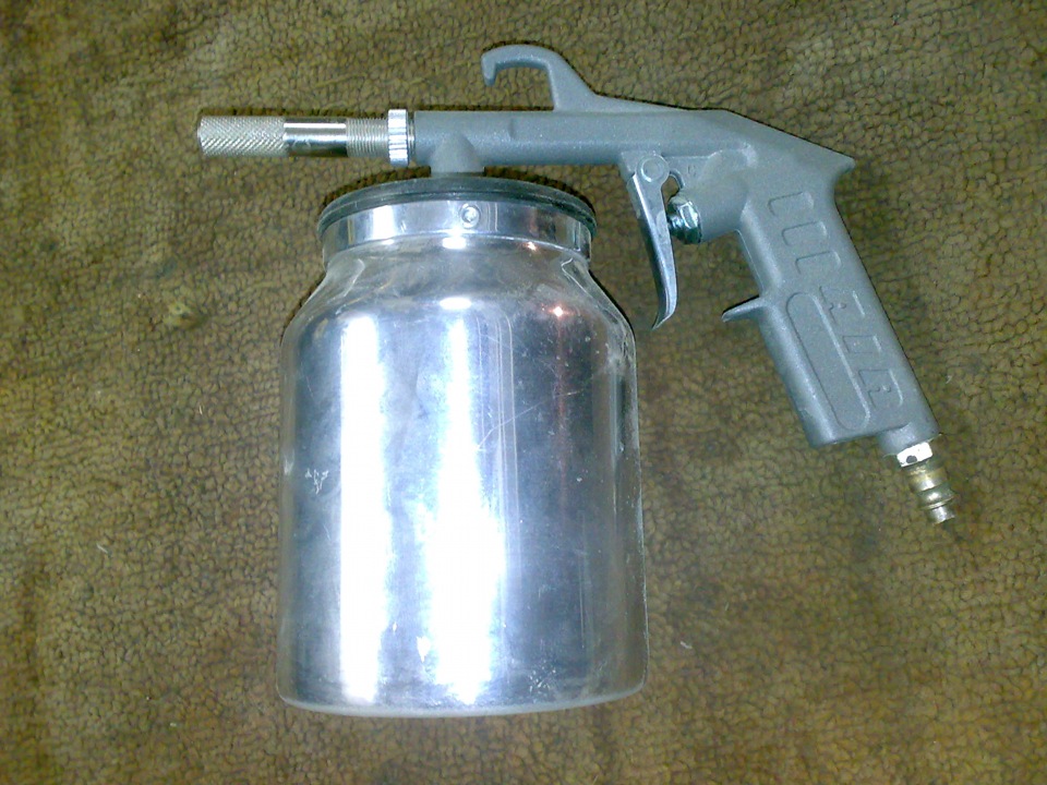

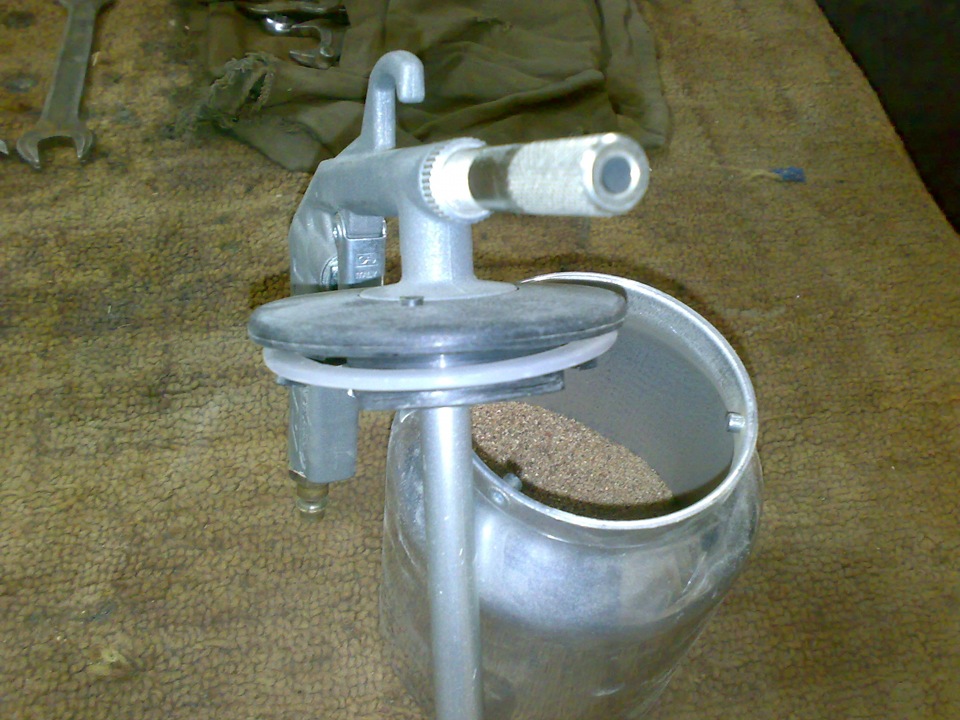

Вобщем купил пистолет на кувалде ру, так как в уфе больше ни чего не нашел, Приехал, подключил, просеял песок, решил попробовать.И тут меня немного разочаровал сей девайс, песок то летит а краску не сдирает.У меня варианта два на этот счет, или же нехватает мощности компресора хотя (Я его включал на полную 6-8 атм ), или же сопло у этого пистолета слишком большое.Хочу подобрать сопло с более тонким отверстием.Если не получится думаю сварить самопал из огнетушителя))).
Что скажете на этот счет?

для пескаструя давление надо повыше чем 8 . тоже сталкнулся диски не мог ободрать
Про сопло тоже думаю меньше у меня в бортовике обсуждали эту тему

Песок только речной нада…Атмосфер 8 дуть так стабильно.производительность компресора очень важна…
