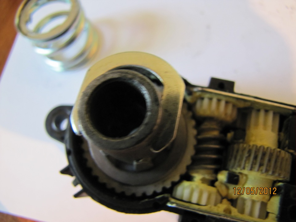

Good one… I need to know how you disassembled the mirror… Because i have problem with folding motor… I will capture a video and send it to you to tell me your opinion on my problem… Thank you alot
Hello! To understand the mirror. to shoot himself a glass element . 5 loosen the bolts securing the chassis to the ground and then you can get to the folding mechanism. www.drive2.ru/l/288230376152687815/

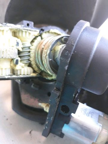

а ето з какого авто механизм?
Лачетти
Где можно найти два етих механизма?
regik.com.ua/product_list у них раньше продавались
Оох и загинули, 4500грн пара
они так и стоили
Олег, такой вопрос. А шестеренки на левом и правом разные? Где бы найти точные размеры для печати на 3д-принтере?
Зачем?работает не лезть.туда. и парь себе мозг)
У меня есть еще комплект, там на левом сломана шестеренка. Хочу реанимировать и порадовать кого-нибудь.
снимай ее . и отдай зуботехнику — литейщику он новую сделает . по твоей старой www.drive2.ru/l/489002574846885930/
Так я видел твою запись. Думал на 3д-принтере распечатать
за 3 д принтер ничего не скажу . знаю ребята делали заглушки в цо дисков . и усики на колпачках отламывались видимо из за плохого качества пластика
Попытка не пытка
Олег, Доброго времени суток! а у тебя не осталось фотографии с маркировкой моторчика механизма складывания?
все что есть из фотографий www.drive2.ru/l/489002574846885930/
Где можно приобрести такие механизмы?
через инет магазин но боюсь цена тебе не понравится )
а такие зеркала аодрйдут для больших лопухов?
Моторчики подойдут, а все остальное разное
что конкретно? если я сниму моторчики и поставлю на лопухи свои и установлю блок с кнопкой штатной, разве этого мало?
Привода подойдут . А корпус куда вставляется привод не подойдет . Нужно будет колхозить . ?
т.е. если сниму привод с маленького зеркала не смогу поставить на большие зеркала?
к сожалению да .
очень жаль:(
Можно попробовать выточить переходные пластины . И кое как закрепить механизмы . Но это столько мороки и не факт что получится. Сделать идеально,
это точно, тогда не буду заморачиваться.
