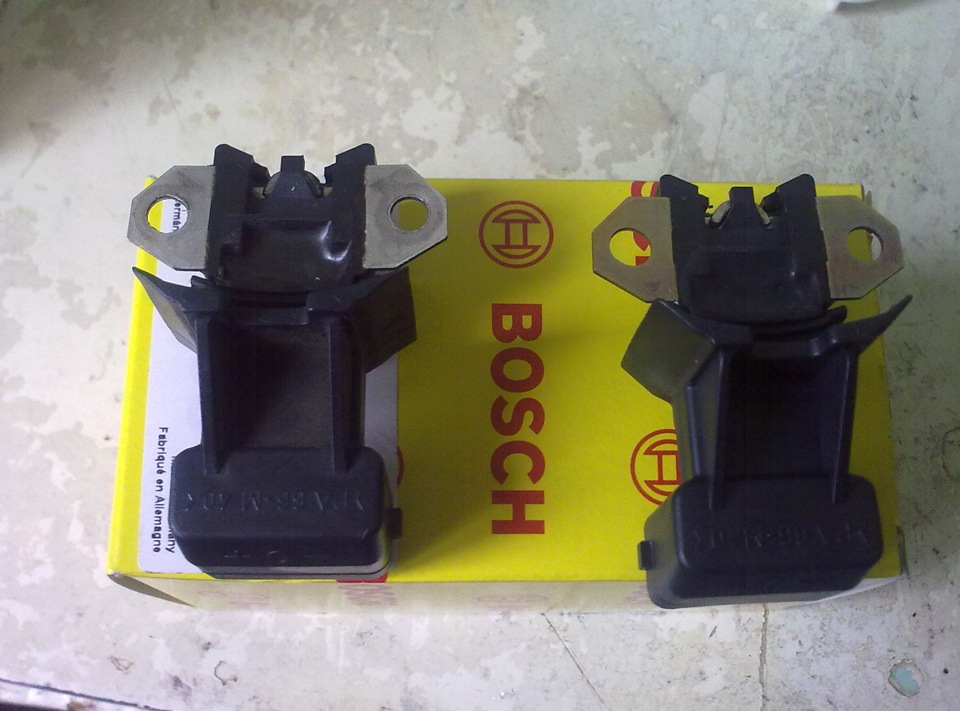

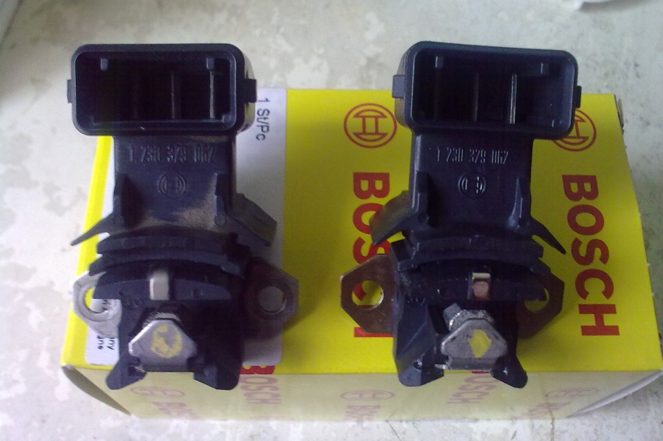

Здравствуйте! Проблема длилась в течении полугода.Машина при езде дергалась, внезапно глохла, потом так же внезапно заводилась и ехала, как ни в чем не бывало. Проверял все датчики-все исправно, в том числе и датчик Холла. В один прекрасный день не завелась вовсе-повернул ключ зажигания и услышал потрескивание, под капотом определил, что звук из под крышки распределителя зажигания! УУУРРАА! ПОБЕДА! Датчик Холла под замену! Заказал Бош под номером 1 237 031 296…
Замена не сложная-снять трамблер, выбить штифт на валу, снять косозубую шестерню, вынуть вал с экраном, открутить два болтика…
собрал все по меткам, настроил УОЗ и авто ожило и вновь радует своего хозяина.
