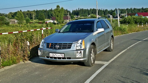

Всем привет, заехал на днях на диагностику подвески и бо дороги у нас в этом году какие то особенно убитые, пока её трясли скурил наверное пол пачки сигарет и выпил несколько чашек кофе… Но крокодил у меня крепкий оказался)) Вообщем все цело)) Но не все так сладко: передня правая стойка под замену левая на подходе и сайлент блок заднего кулака ушатан. Ну чтож не смертельно, МРЦ меня все равно бесила всегда, так что это только лишний повод поменять её на софт райд, тем более что это еще и экономически более целесообразно стойка МРЦ в среднем 22-25к рублей, а софт райд 5-7к, тем более управляемость толком не страдает)) а вот с сайлентблоком запара, незнаю какой дуремар удумал продавать кулак только в сборе… а это 14к денег между прочим, блин ну не понимаю. разбило жалкий сайлент а покупать нужно всю эту хрень. Однако где наша не пропадала) ребята подсказали сайтик по американцам www.rockauto.com, и сайлент там есть отдельно по очень вкусной цене 10$, одно досадно что доставка стоит 144$, но я дуаю если накидать корзину побольше то стоимость доставки более равномерно распределится и все будет ок, вопрос остался только в сроках. Ребят подскажите заказывал отдуда кто нибудь что нибудь?, а то неопытные мы)))))

Скинь каталожный номер этих сайлентблоков, если знаешь, попробую поискать их!
RAYBESTOS Part # 5791051 вот он) буду очень признателен)
что-то кроме Рокавто, этого номера ни где не светит вобще…
вот то то и оно((
