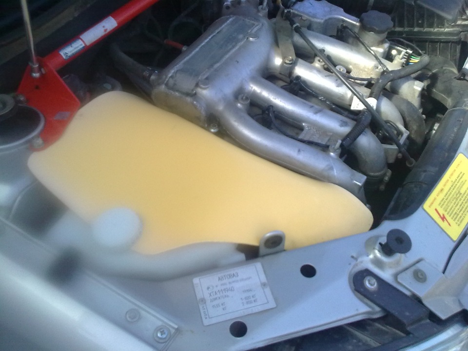

Я так понял, что мою идею по увеличению штатного ресивера от 2112 воплотили в промышленном масштабе, т.к. нашел в интернете похожие ресиверы на мой переваренный от 2112
Называется такой ресивер M-POWER и вот наконец то пришел мой заказ
естественно мне же в нетерпеж и сразу демонтировал старый ресивер, чтобы установить новый.

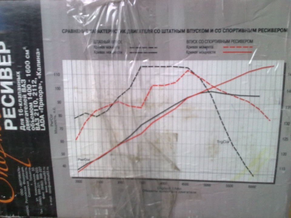

На упаковке распечатана даже диаграмма развития мощности и крутящего момента со стандартным ресивером (обозначена черной линией) и со спортивным (обозначена красной линией )

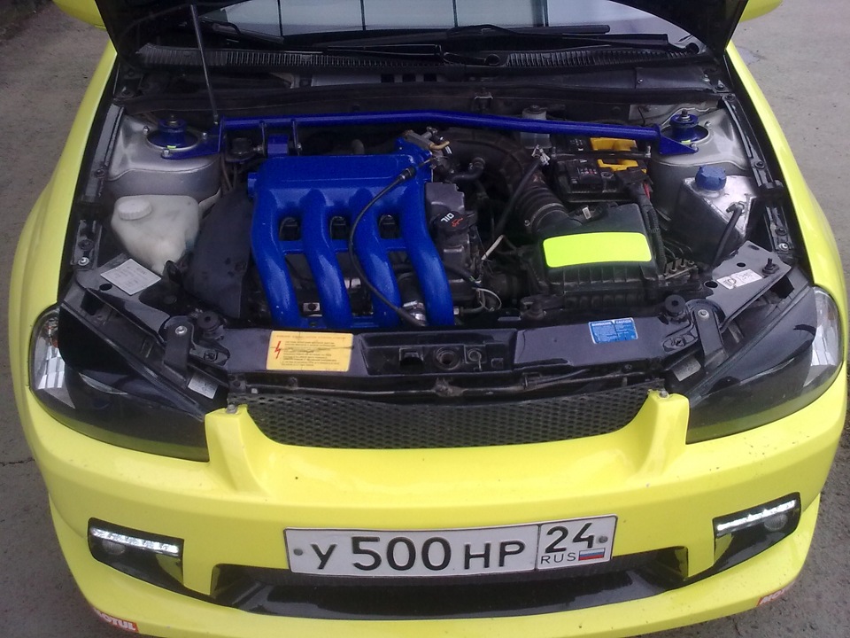

Ну и как всегда конечно же встала проблема запихать новый ресивер на Калину, рамка была уже вырезана еще до этого, но фланец впускного коллектора никак не хотел насаживаться на шпильки, пришлось применять силу, молоток и всякие слова ))
Далее возникла проблема со шлангом сапуна, его длины не хватало, поэтому пришлось наращивать с помощью отрезка трубы и куска шланга. сапун вроде победил, но после того, как был установлен дроссель, стало понятно, что родной шланг верхнего сапунчика от Калины упирается прямо в ось дросселя, поэтому пришлось подрезать трубку выходящую из клапанной крышки и прикрепить шланг сапунчика от 2112, он прямо в притык встал возле оси дросселя
провозился почти 4 часа и вот долгожданный пуск !
Но мотор сначала еле запустился, потом стал троить, обороты стали скакать, стали вылазить ошибки двигателя, бедная смесь, лямбда — зонд не понимает и сходит с ума )) В общем позвонил Павлу Логинову, он мне сказал, что где то идет подсос воздуха, прослушал все, вроде нигде не подсасывало, поехал к нему в бокс, он мне указал на соединение впускного коллектора и ресивера скрученное двумя болтами под шестигранник, скорее всего там идет подсос, располовинили, там стояла поронитовая прокладка, но для верности промазали все герметиком, вместе с прокладкой. Снова соединили и снова ЗАПУСК ! Все, зашептала ОсКалина )))
Сегодня прохватывал немного по городу и появились новые ощущения, на низах едет примерно так же, как на моем переваренном ресивере от 2112, а вот верх, после 4500 оборотов стал просто бешенный ! Я доволен )))

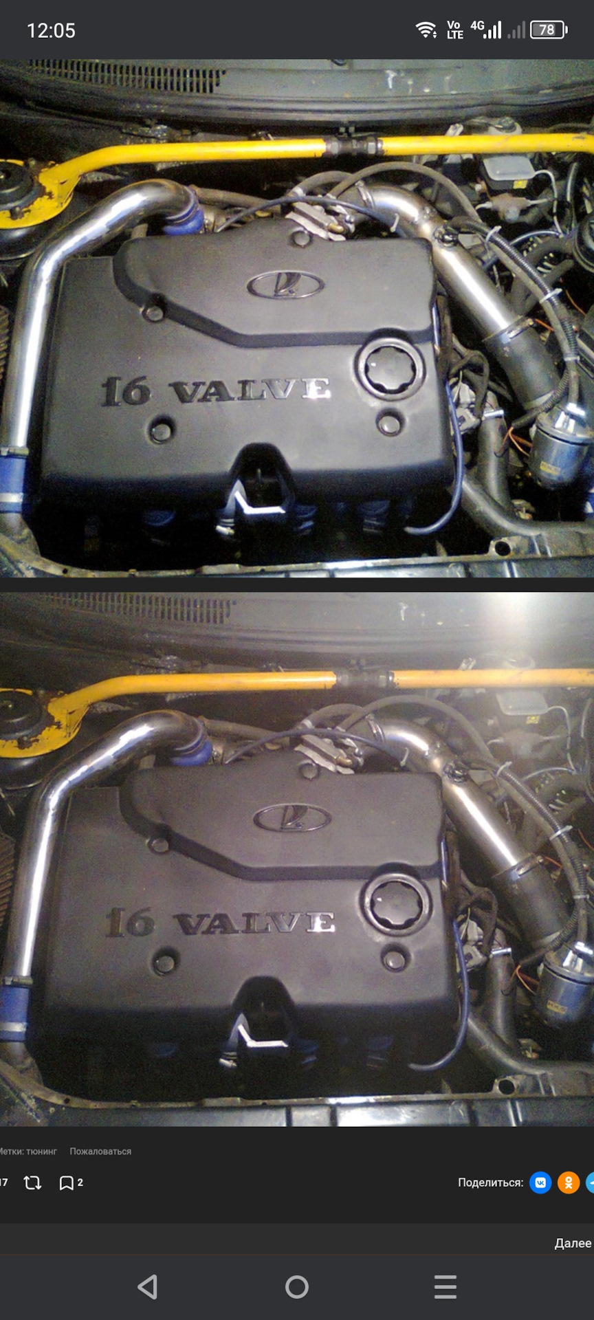

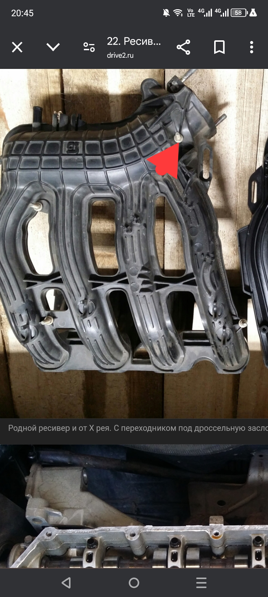

Вот я про эту декоративную накладку то есть крышку под крышкой стоит ресивер 1.5 а интересуюсь лично для ресивера м повер
Я же уже отвечал, что не встанет
Почему же это на 1.5 встает же так это м повер такой же 1.5 ну уже увеличенного обьема
Разницу не видите между ними, значит ставьте, В чем проблема то?

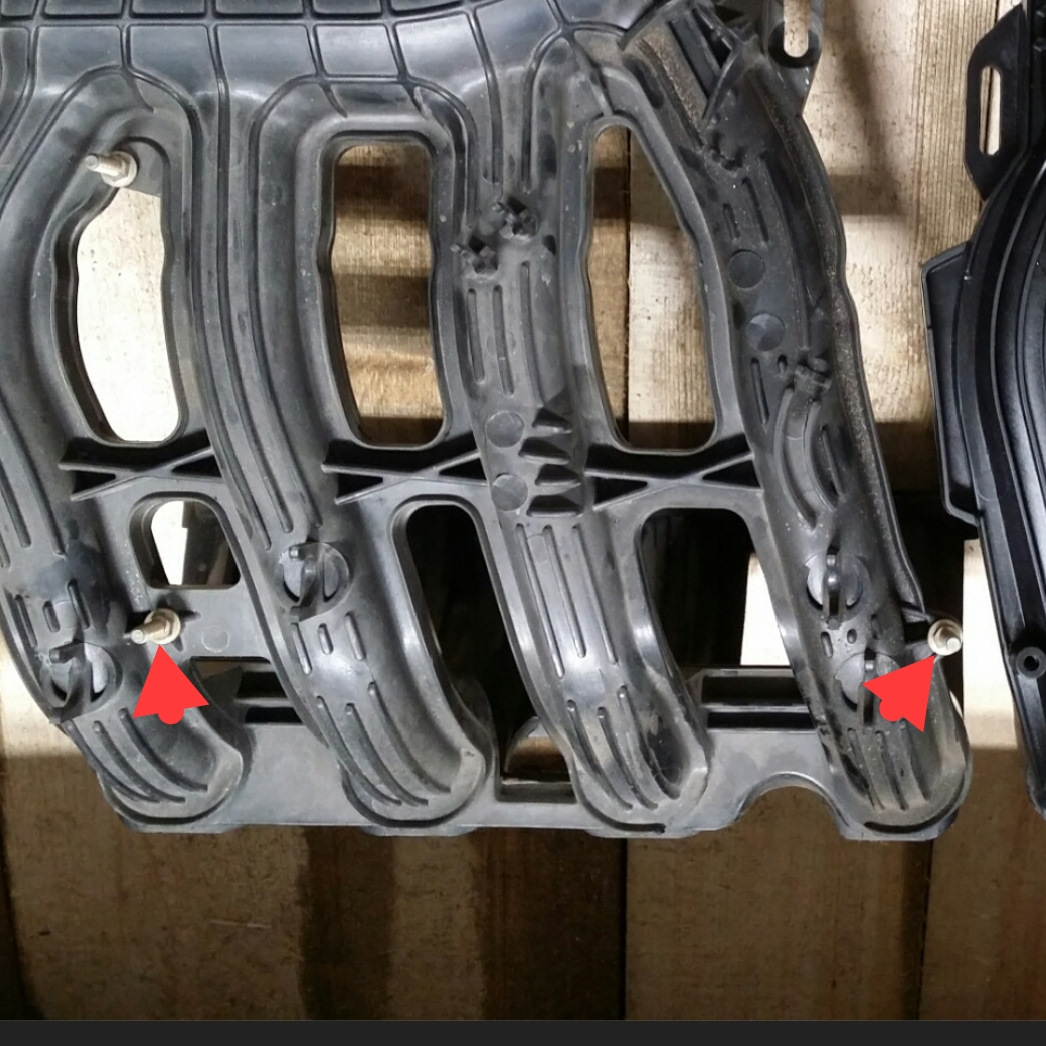

Такой вопрос туда нужно будет делать какие то шпильки крепления просто один человек говорил что без этого врятли будет держаться или вообще болтаться постукивая по мотору хотя я щас ерунду произнес поидее крышка не должна болтаться если ее затянуть и то сам ресивер по идее как тот же икс Рей 1.8 21177
Попробуйте изолентой, лучше синей, говорят она лучше держит, ну и проволокой ещё мотаните для надёжности.
Или в принципе крепление делать необязательно а можно так зять и поставить и тогда супер
Попахивает реально каким то колхозом
Согласен хотя думаю крепление делать необязательно в принципе и так должно встать практически ресивер такой же как и штатный только чуть по мощнее и под 2.0 литровые турбомоторы лада подходит
Вот примерно в тех же местах
Типо такой

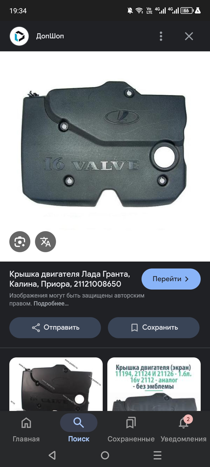

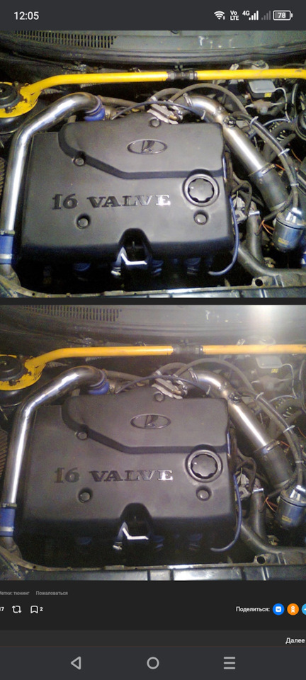

Такой вопрос а встанет ли штатная декоративная накладка от сток шеснаря ?
Нет
Почему нет ? А если ее немного подрезать ? То встанет
Чем крепить её собираетесь? И для чего? Смысла ноль от неё.
Смысла ноль но к декорации норм и то если я буду ставить нижнее расположение то я в любом случае буду делать вместе с этой накладкой типо турбостелс безпалевное
Гаишам пох на это, никакого палева
Если смотреть где крепится штатная накладка на штатном ресивере и подобные крепление сделать на этом то есть надежда что встанет как и на том же 1.8 21177

Судя по графику, момент в средних оборотах сильно падает. В чем прикол увеличивать мощность где то там, на верху, которую не реально будет развить, но зато сильно уменьшить момент в основном используемом диапазоне оборотов?
Я не использую средние обороты )) мотор всегда кручу максимально ))
То есть получается если я увеличу стандартый ресивер, то он несильно будет уступать М-POWER?
Немного будет уступать ))
Мня больше всего интересует верха прибавятся?
Я же все написал в посте )) Верха на М-POWER лучше.

Читал Ваш отзыв перед установкой, помогло — прокладку сразу на герметик посадили с обоих сторон) Завелась сразу и обороты не плавали. Только иногда обороты на 2000 зависают при движении — буду разбираться по ходу — может тросик дросселя пережали сильно хомутом…
У меня вопрос есть по графику, который на коробке был нарисован — это на сток валах снимали или на каких других? В мета-с такой же примерно нарисован, только там 3 кривые — и не подписано ни фига для какой конфигурации какой график. Давно уже мучает любопытство по этому поводу — может Вы подскажете?)))
График с родными валами. )) Привет )) Обороты могут зависать еще, если посадочное место под РХХ не слишком чистое… Надо почистить и сам клапан и посадочное отверстие под него ))
Ясно, спасибо) А с оборотами сегодня пришлось позаниматься — в город въехал — висели на 2500-3000 и не падали. Уже раньше такое было, поменял ДПДЗ (в машине был запасной) — та же песня, пошел купил в автомагазине РХХ — упали наконец) В движении опять заметил, что на 2000 висят, хорошо, что бортовик стоит — заметил что 1-2% дроссель открыт. Поддел педаль на себя — дроссель 0%, обороты сразу меньше 1000. В общем, когда ДЗ 52 ставил, обратил внимание, что возвратная пружина слабее, чем на родном, а еще потянулась наверное. Позже просто с родного дросселя пружину перекину.
Поставь родной дроссель на 46, вообще не будет проблем, я тоже на 54м мучался, пока не поставил родной, все стало нормально и на низах сильно не делается провал, т.е. на низах вообще можно спокойно ездить и на верхах крутится до отсечки ))
Интересная мысль — может по весне попробую) Верхушка только не уменьшится от этого?
Нет ))

Сейчас езжу на сток валах и сток программе 21124 го мотора. Едет ничуть не хуже, динамика немного уменьшилась, но зато на низах везет лучше.
Сегодня тоже на сток валах поставил, когда заводишь обороты нормально держит, как газанешь зависают на 1200, не знаешь что может быть?
Впускной коллектор с ресивером на герметике собирал ?
Может быть где- то подсос воздуха за ДМРВ, если нет подсоса воздуха, тогда не знаю, проверь посадочное место Р.Х.Х., почисти его от нагара и копоти.
только что починил, убрал копоть и ловил обороты путем выдвигания и задвигания клапана. Выстовил на 800 оборотов)
Отлично )
Ага, с низов подхват стал лучше и после 4000 тяга не пропадает)
На первой передаче вообще до отсечки быстро раскручивается )

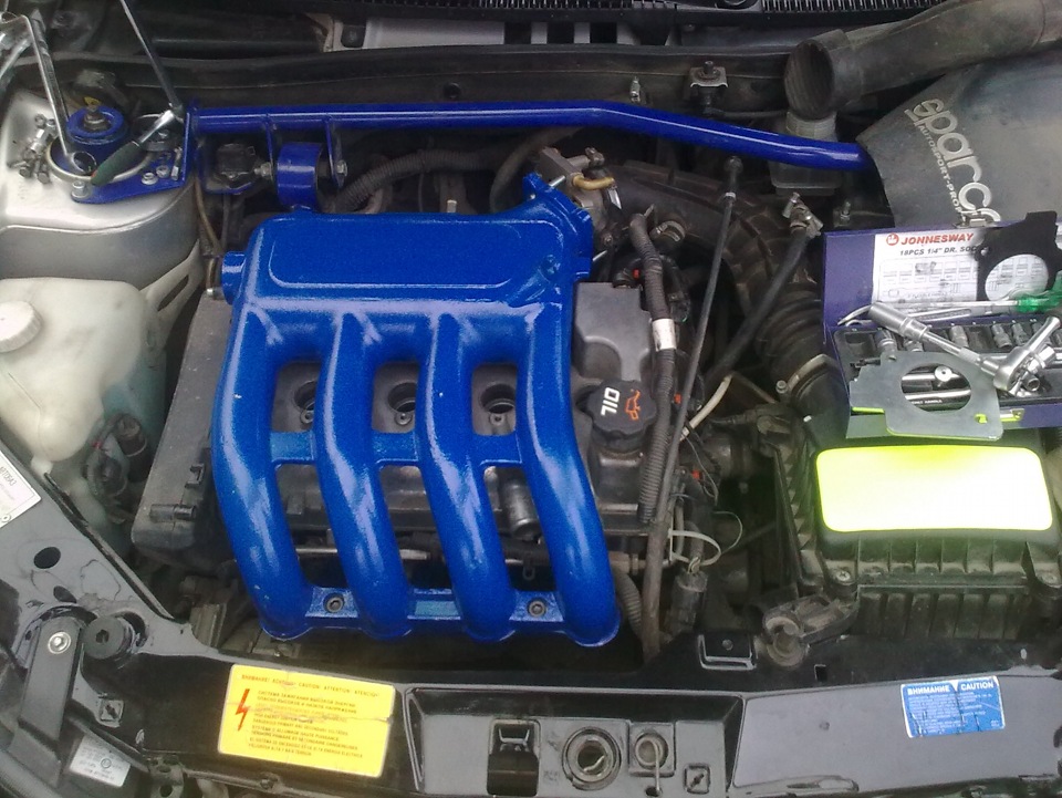

Нет, порошковая краска и я его не красил, он продается крашенный.
Отличный рессак!А скажи, чем ты его красил?Грунт был и краска теплостойкая?

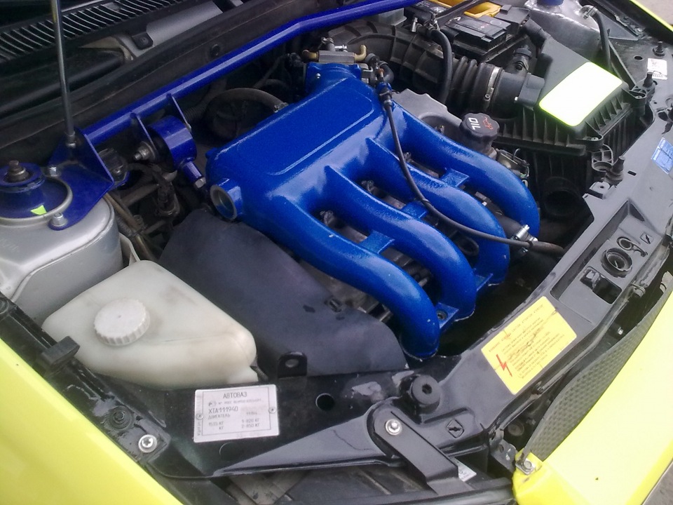

У переваренного воздуховоды коллектора ровные, а у М Повер в ивде конусов. Рамку резал давно, чтобы снять пластмассовый ресивер.
а без резки он бывстал?
Без резки рамки ? Нет конечно, только один вариант, тогда снимать мотор вместе с КПП.

подскажи, а между ресивером и головкой какая прокладка ставиться? и между дросселем и ресивером?
Все стоковое, такое же, как на 2112

Да про этот рес люди отписывались, что становится абы как, отлит не очень, и сажать надо на герметик! )) так что установка прошла "как задумано" :) Отзывы пока видел негативные только именно по качеству реса, но хорошо, что понравилось как едет.
Насчет качества, скажу что качество хорошее, т.е. не отличное, но внутри отлито намного более гладко, чем у стокового от 2112, вот как раз стоковый вообще шершавый внутри.
А едет на верхах действительно лучше., ))
Самое главное, что доволен! И ещё раз подтверждает, что самопал иногда не лучше фирмы.
Себе думал тоже намутить, но из пластикого- теперь передумал.
Синий цвет в тему! Не знаю как другим, но мне очень нравиться :)
