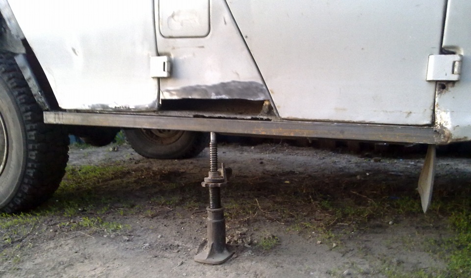

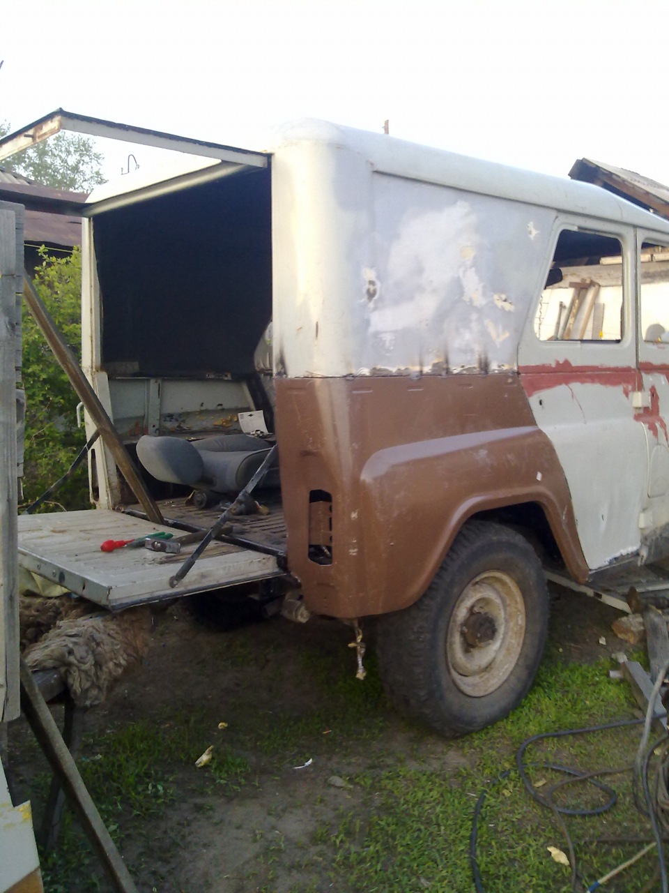

Зачистил брдачёк, с той стороны где не зачищено, нехотел зачищать, думал потом вырезать просто, но потом передумал, зачистил обработал кислотой подогнанной дедом и замастичил.
Зачистил и обработал крылья которые так же были замастичены.

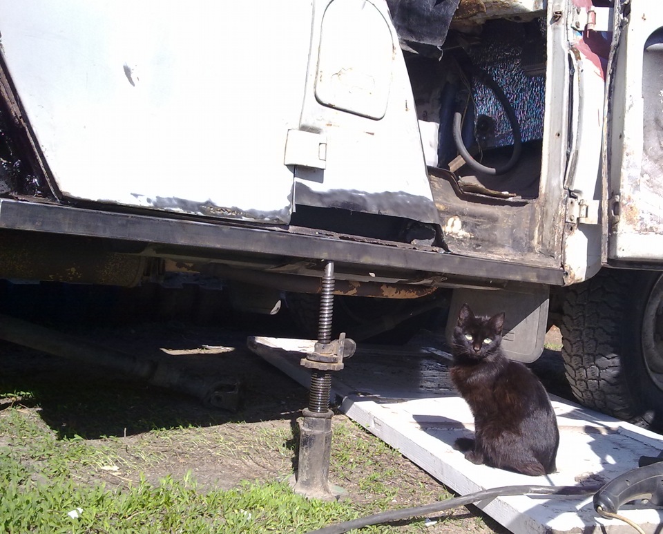

Ну и самое важное, порог выпилен нах, ибо ловить с ним больше нечего, а за место него встал профиль 20*15, на последнем фото собственно он, так же примостырили новое крыло
