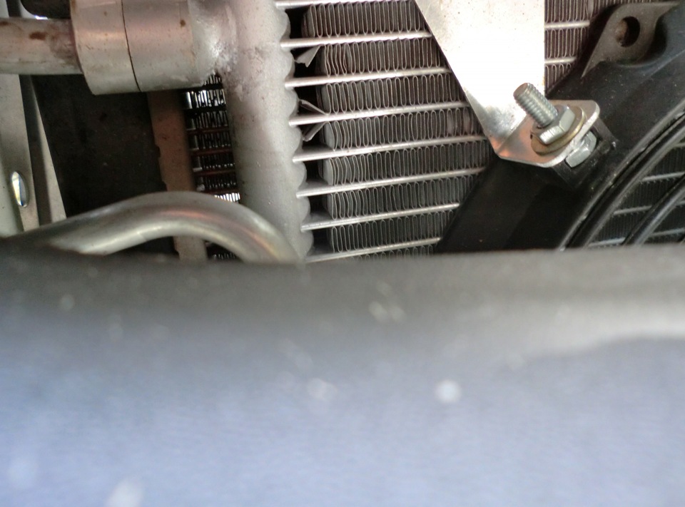

Вчера установил кондиционер "ФРОСТ".
Написал электронное письмо в ФРОСТ-LADA с вопросом об официальных установщиках в Ростове-на-Дону. Ответ пришел на следующий день: "Утро доброе! В Ростове-на-Дону есть наш представитель ( ООО "Авто-Ревю"
тел.******* )"
Позвонил, договорился о встрече. Мне все показали и рассказали( кондиционеры в наличии есть, установка занимает один день, гарантия от автоваза не теряется!)
Как мне там сказали на Гранту и на Ниву ни кто не жалуется, что холодить будет хорошо, по остальным моделям автоваза возникают вопросы.
Родители помогли с деньгами и я поехал устанавливать.Оставил машину в 9, забирать сказали в 18.00
Забирать поехал с приключениями! В Ростове сильный дождь прошел и асфальт провалился.Пробки ужасные. При мне водитель вылез из машины и пошел покупать пирожки и успел купить, ни кто не тронулся. Прошел пешком километров пять, в том числе и в гору.Потом на таксе доехал.
Выгнали машину, завели, все показали я оплатил заполнили все бумаги и я поехал, но недалеко! Оказалося на радостях взял 2 ПТС, свой и с нивы. Подьехал отдал и теперь точно поехал довольный домой!

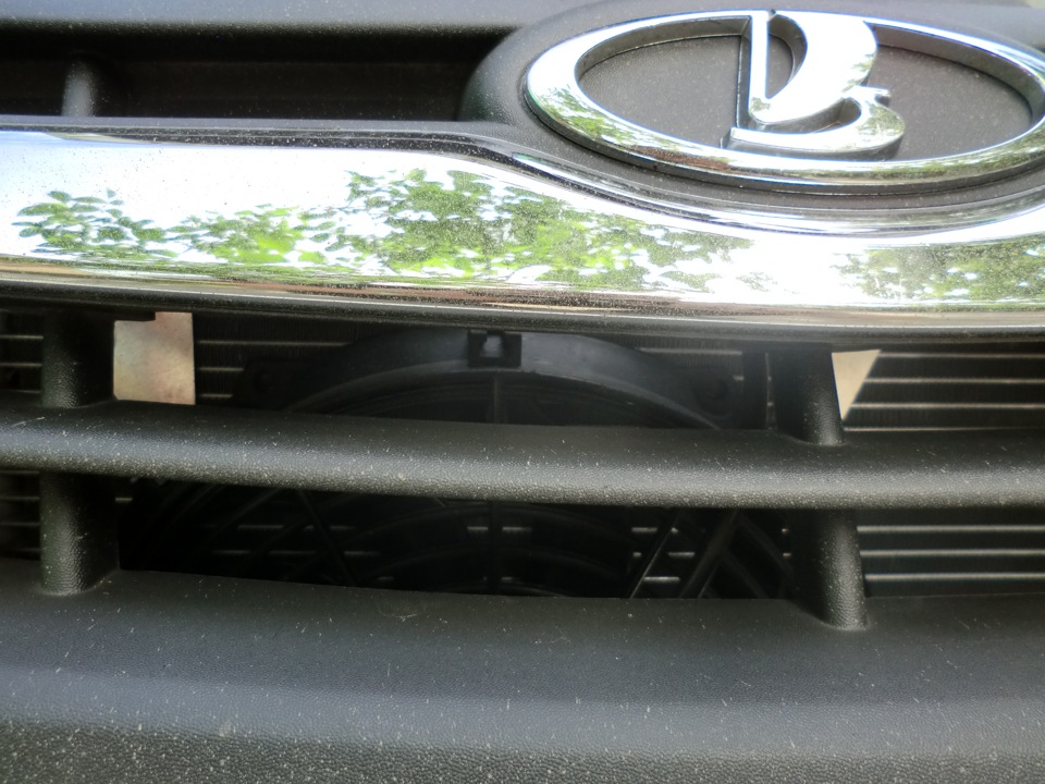

Сегодня тучи разошлись и я опробовал покупку.
Холодит просто супер. При включении обороты падают, но электронная педаль газа их быстро восстанавливают. На низах нагрузка на двигатель чувствуется, но не кретично.Работает безшумно и очень эффективно. Такой кайф в пробке, окна закрыл и не дышиш "пукающими" камазами.
Все сделанно очень аккуратно. Нареканий вообще нет!
Кнопку включения поставили на место обогрева сидений. Когда оригинальная кнопка включения туманок появится, может поставлю в центральную часть. Но и так удобно.
Регулятор мощности вывели так, чтоб он не мешал и был малозаметен.
Ульбнуло, шланги Goodyear!
Вообщем доволен на все 100%. Советую ставте, не пожалеете.
P.s. Заодно прошел гарантийный ремонт по предписанию. Нашел свою машину в списке отзывных авто.Теперь уверен во всем!

Я себе такой сам ставил. Глядя на фотку кронштейна компрессора — видно, что они что-то думают. Раньше он был тоньше и другой формы. У меня лопался 3 раза… Пока усилители из 30го уголка не приварил!
