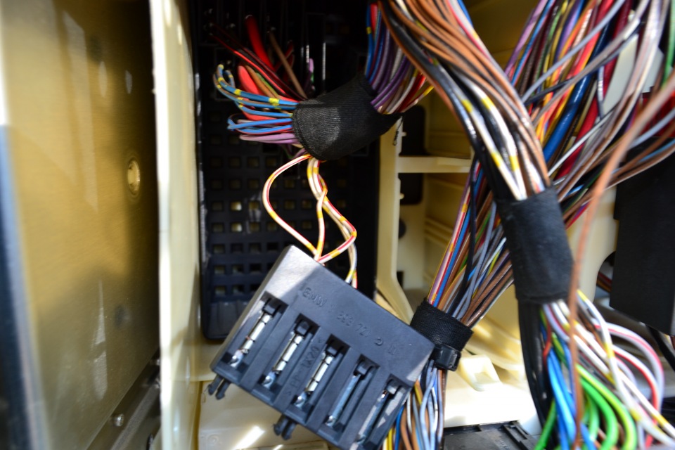

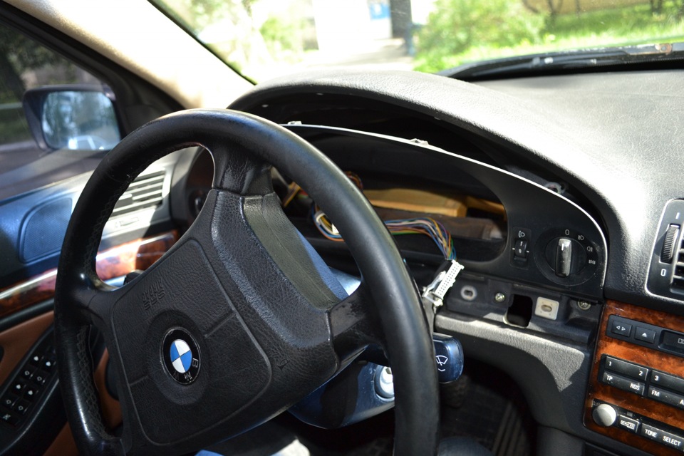

С проводкой разобрались, поэтому снимаем приборку, разбираем родные разьемы и перепиниваем их в разьемы от High приборки!
Затем согласно схеме врезаем контакты 15 и 16 белого 18-пинового разьема (Х10113) в контакты 7 (красно-желтый) и 17 (сине-зеленый) соответственно черного 18-пинового разьема (Х16)
Также подключаем контакт, отвечающий за "-" датчика износа колодок — пин 20 синего 26-пинового разьема (Х10114) к контактам 9 и 10 белого 18-пинового разьема (Х10113) (контакты 9 и 10 белого разьема я сперва соединил между собой, а затем подвел к ним контакт из 20 пина синего разьема)

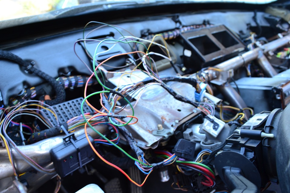

и, по маршруту уже уложенной проводки, заводим под бардачек в общую контактную группу со всеми массами
Ну и собственно подключаем саму I-Bus шину, — от контакта 8 белого 18-пинового разьема (Х10113) заводим бело-желтый провод с серыми метками так же в контактную группу шин под бардачек. При этом не забываем отсоединить провод I-Bus шины от контактной группы К-Bus шин.

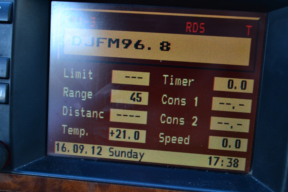

В итоге имеем приборку с расширенными возможностями и полный БК

Скажи, а после замены на приборке High нижняя информационная строка работает, пишет ошибки — например, что жидкость в бачке омывателя заканчивается или одна из ламп не перегорела?
Cам недавно заменил приборную панель (была LOW — поставил High от М5), после перепиновки с 2-х разъемов на 3 и кодировки (делал на сам) все функции работают, только нижняя строка не пишет ошибки, хотя Low приборка с машинкой все отображала — лампы перегоревшие, омывайку и т.д.
Возможно ли, что при кодировке — что то упустили, либо не включили?
Вообще эта строка работает — показывает и расход и прочее, при переключении кнопки BC с лево от руля.
Да, чек-контроль конечно работает! Что-то упустили при установке приборки, вези назад к мастерам
Всё, проблема решена — приборка High полностью прописана и работает в полном функционале!

Привет, как с контактной группы вытащить провода K-Bus? провозился 3 часа и так и не осилил как они вытаскиваются
Снимаешь пластиковый чехол и затем отсоединяешь контакт. Иначе объяснить не могу :)

Как ты так добрался до контактных групп? у меня там металлический щиток, не подобраться никак(
Все там можно :) просто поснимать все снизу нужно и залазить с ног пассажира
да можно то можно, залез уже и сделал все. Но у тебя фото снято с такого ракурса с которого у меня тупо стоит железка которую никак не снять
Железная пластина снизу стоит, если снять основной модуль, то доступ к КГ более чем :)
у меня не так( сделаю сегодня фотку.
По другому быть не может
При этом не забываем отсоединить провод I-Bus шины от контактной группы К-Bus шин. А можно поподробней? Где то есть перемычка? Или простоо не нужно К-Bus шину в приборку заводить?
В контактной группе к-бас есть один контакт от ай-бас, вот его нужно извлечь

Где-то шина "отпадает", а показания БК выводитна монитор/МИД?
Да выводит
параметры меняются?
Меняются
Приборка полностью работает? Тахометр, АБС/АСЦ, температура ОЖ и т.д?
Все работает кроме тахометра.заднего хода(огни).а так вроде пашет
У тебя МКПП, а приборка от АКПП?
