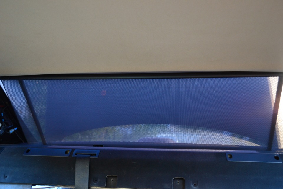

Давно не хватало этого аксессуара в моей машине… Таки поставил :)

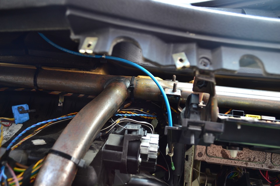

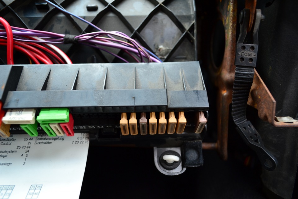

Для установки снова понадобился WDS. Схема подключения достаточно проста:
Со схемы видно, что с самой шторки уходят только два провода в кнопку, а вот уже с самой кнопки выходит три провода: серо-красный — подсветка, черно-коричневый — масса и сиренево-синий — питание. Все они уходят за бардачек, так же, как и в схеме подключения подогрева сидений. Питание выводится через предохранитель №45, который я, собственно, и добавил :)

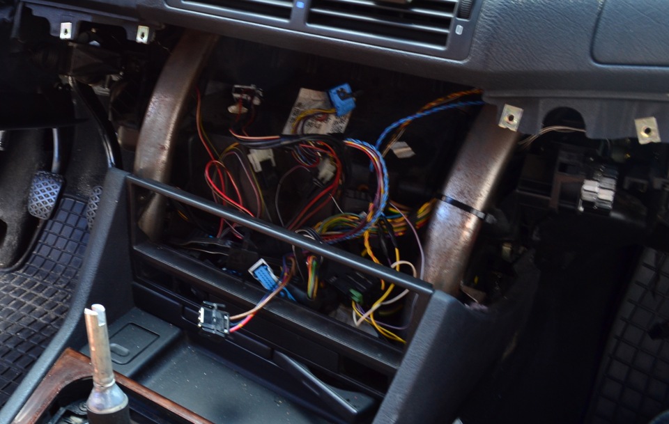

Короче — снова разбираем салон :) но уже не весь, а можно только правую часть.
Как снять/поставить саму полку, провести провода в кнопку и запинить контакты, думаю, что писать смысла нет. Подключение подсветки, массы и питания описано в теме про подогрев (www.drive2.ru/cars/bmw/5_…/288230376152413511/#post), поэтому выкладываю лишь фотки процесса и результата:
Все работает и это, как всегда, радует :)

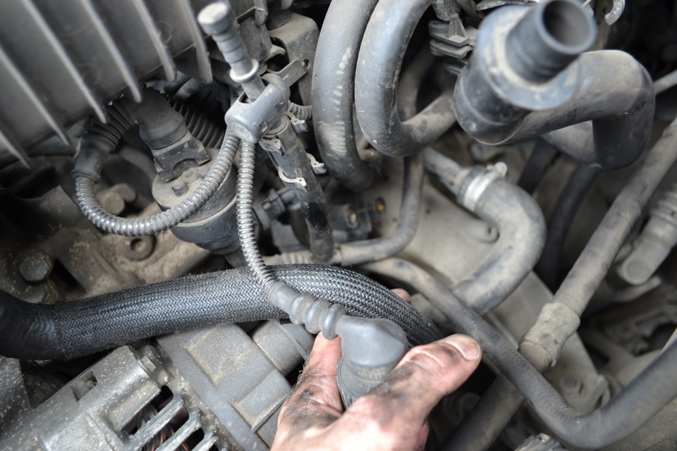

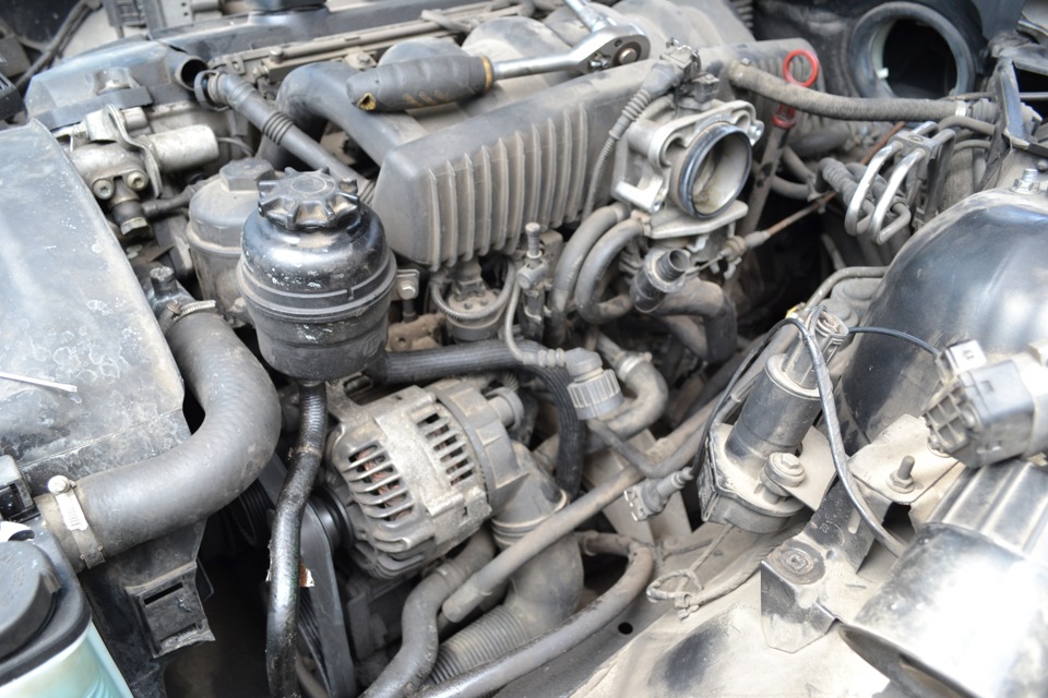

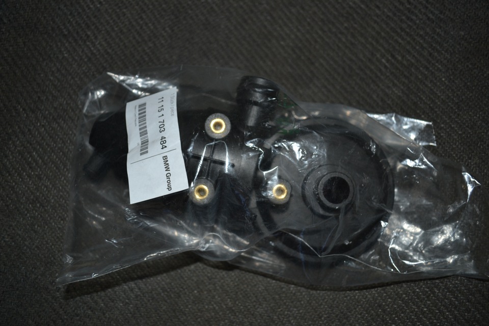

Затем решил поменять мембрану (КРКГ) ибо старая уже изрядно устала. Это уже третья мембрана в этой машине :)
Заменить мембрану можно не снимая впускной коллектор, сняв лишь корпус воздушного фильтра вместе с расходомером и немного поупражнявшись с "кишками" возле коллектора :)
Для удобства можно также снять еще и дроссель, раньше я его снимал, а теперь обленился.

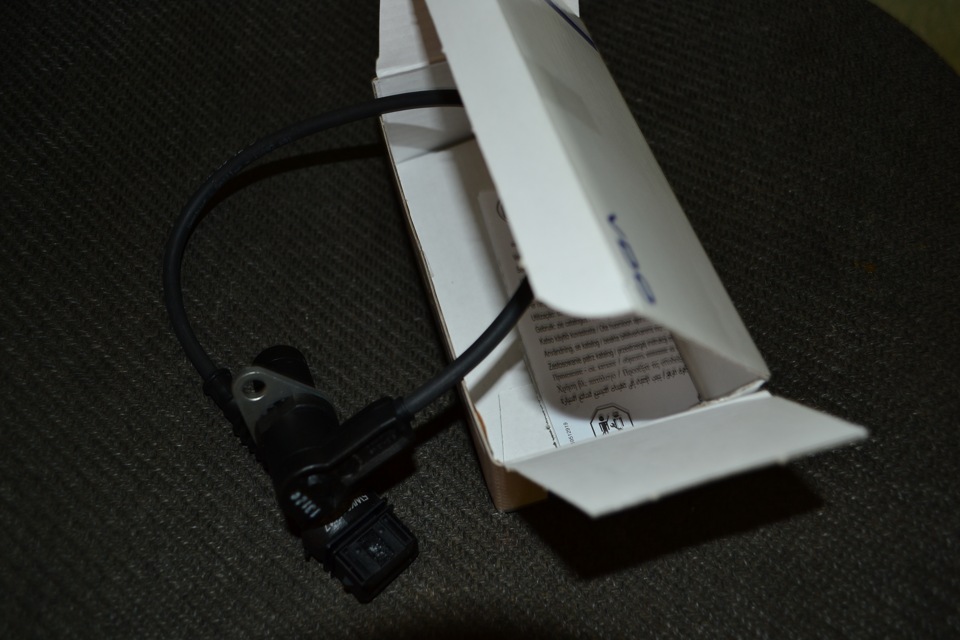

Также решил заменить датчик распредвала. Купил Siemens/VDO, с таким же каталожным номером BMW
Для этого нужно снять клапан на ванос.
Все поставил на место и собрал :)

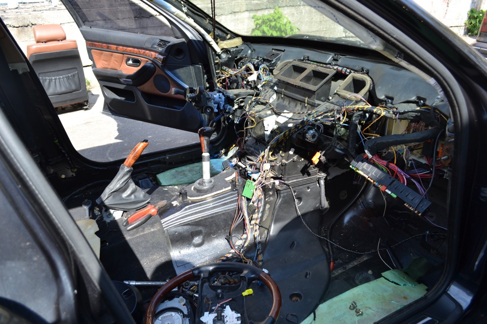

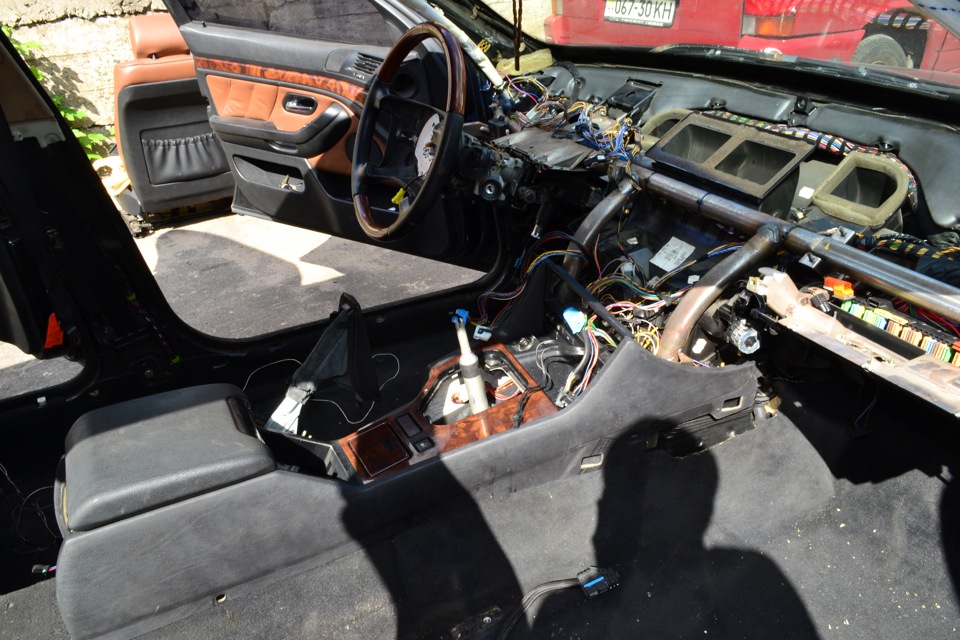

Еще одна обновка — новый передний ковер. Когда я менял ковер в прошлый раз, я поленился разбирать печку и обрезал старый ковер под печкой. Меня долго мучил тот факт, что все сделано не правильно поэтому решил все исправить.

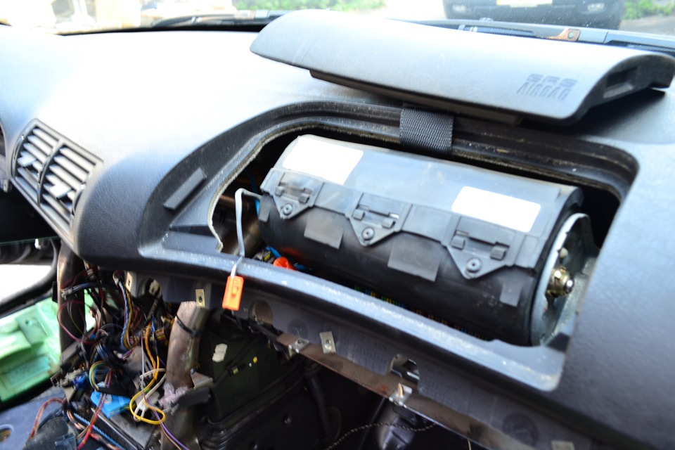

Для этого снимаем бороду, сидения, передние стойки и саму торпеду.
Для снятия торпеды нужно сперва открутить подушку пассажира
и отсоединить тросик регулировки подачи воздуха
Затем нужно снять усилитель и опустить рулевую колонку. Тут сложного ничего нет — можно разобраться на месте, главное не забыть снять хомутики, которыми привязана проводка и блок EWS под кармашком слева.

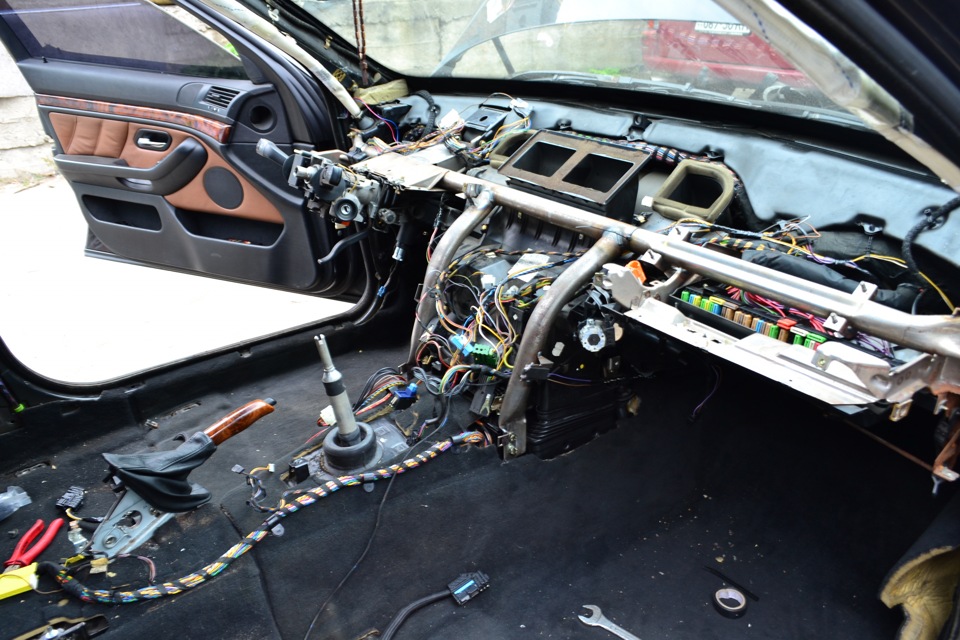

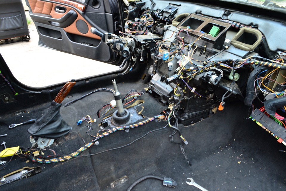

Когда, усилитель снят, вся проводка освобождена остается только снять печку :) тут начинается самое веселое…

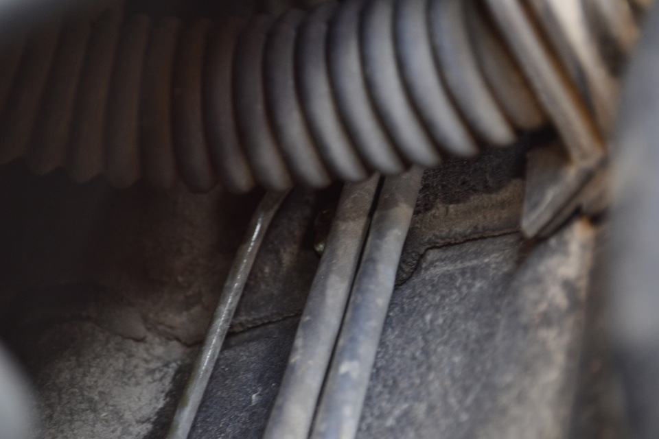

Сперва снимаем воздуховоды, которые идут в ноги задних пассажиров, затем снимаем гофры, которые соединяют эти воздуховоды с печкой, потом откручиваем две гайки цилиндрической формы спереди печки, а вот далее начинается реальный головняк. Печка прикручена 3 болтами со стороны моторного отсека:
Правый
Средний
Левый

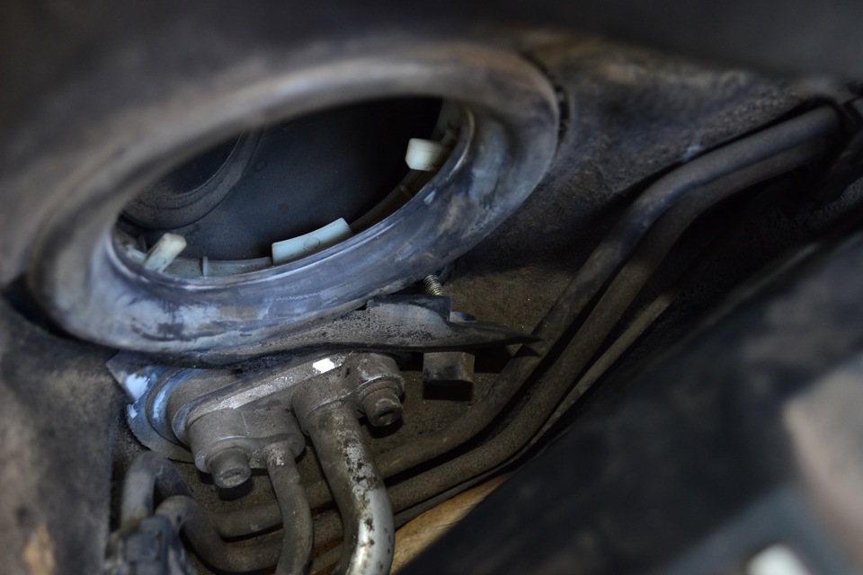

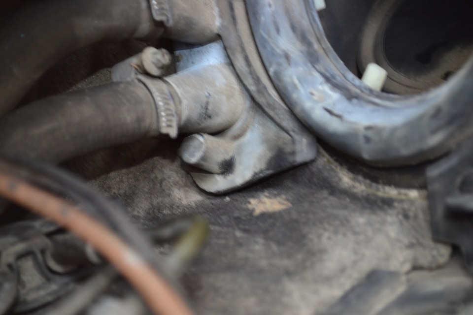

По грамотному сперва снимается мотор, а затем печка но в принципе доступ к этим болтам вроди и не такой уж и страшный, как кажется на первый взгляд. Единственная проблема оказалась с болтом, который со стороны водителя. С ним я провозился больше часа. Уплотнительную резинку, которая его прикрывает просто некуда отвернуть, я уже думал взять нож и тупо ее оторвать к чертовой матери :(
Дальше нужно приподнять немного печку из салона, главное — не перегнуть палку иначе алюминиевые патрубки циркуляции могут треснуть, ведь мы их не отсоединяли со стороны моторного отсека :)
Короче — с горем пополам мне удалось вытащить из под печки кусок старого серого ковра. Теперь нужно как-то засунуть под нее целый черный ковер и уложить его так что бы все было ровно :)
Благо — помогли товарищи иначе в одиночку это сделать просто не реально.
Вообщем — новый, а главное — ЦЕЛЫЙ, ковер на месте.

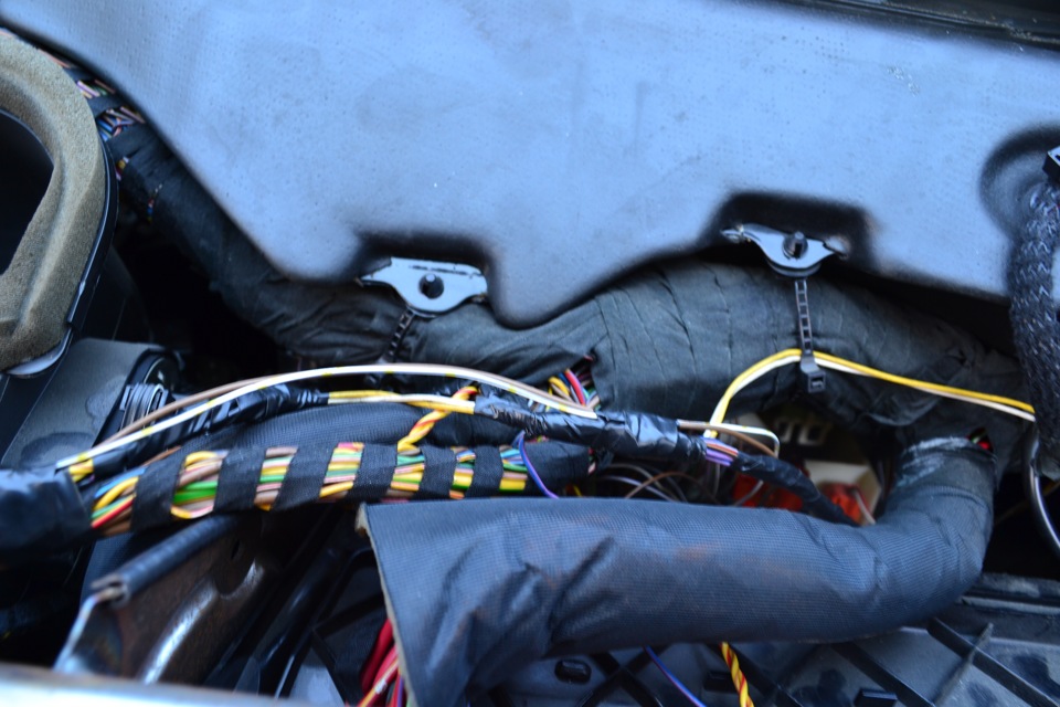

Дальше дело за малым — собрать обратно весь салон, описывать весь процесс не буду, ибо все собирается в обратном порядке, — прикручиваем печку, ставим усилитель, колонку и т.д.
Важно постелить проводку по штатным местам и прикрепить ее хомутиками к усилителю, иначе уплотнительная прокладка под крышкой торпеды может лечь не так, как надо.

а что бы заменить ручник, ну вместе в сборе, открутить старый и прикрутить новый, тоже надо разбирать бороду?или можно как то обойтись без этого
Разбирать бороду
а что б ее разобрать, что именно надо разобрать, что надо трогать?
Надо трогать бороду))))
)))понятно, я имею ввиду что торпеду задевать не надо?)
Нет, можно обойтись только бородой, только открутить её от торпеды в ногах с обеих сторон
Для этого как я понял нужно климат снять верно?
Да, саму панель управления только

Я не знаю, что там и у кого написано. Питание подогрева сидений обеих передних сидений происходит от одного предохранителя #32.
Предохранитель #45 только для шторы!

Да ! Пред 45 я ставил когда обогрев делал!
А зачем на 45 пред питание вывел? Нужно было выводить на тот, который должен был быть. Ну можешь теперь шторку вывести на какой-нибудь другой предохранитель. Найди свободный и подсоедини туда ответный контакт от шторки
А если пред 45 стоит! То где ещё посмотреть можно? Сколько вольт должно быть при каждом нажатии кнопки?
14 и 15 пин на разъёме общей планки где обогрев дсц пдс и шторка!
45 преда не может быть, если нет шторки. Разве что, если кто-то до тебя туда не вкорячил что-то левое. Сколько вольт, вообще не важно…

14 и 15, если я не ошибаюсь вместе вообще быть не могут, 14 — это подача питания на 7 пред, а 15 — это ответный контакт на 8 пред.
В 45 предохранителе контакты, если не изменяет память, 89 и 90 соответственно. Так вот контакт 89 на 45 предохранителе уже должен быть, а контакт 90 нужно организовать, это и есть питание на шторку
Нет у меня они рядом 14и 15 они за шторку отвечают
В смысле? В Е39 за шторку отвечает 45 предохранитель и больше никакой. В принципе можно подключить на любой, это не столь важно! Но в любом случае он один, два предохранителя быть не могут
