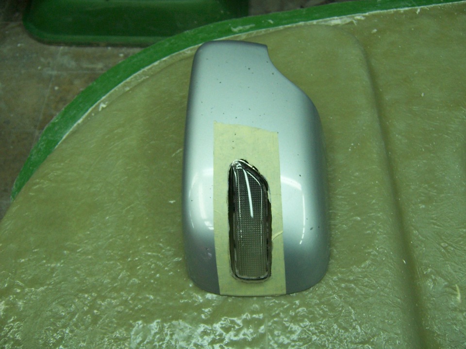

Пол дела сделано и уже можно показать что-то. Были куплены боковые повторители фирмы DEPO. От какой машины незнаю, просто искал подходящие по изгибу стекла и обязательно с Евромаркировкой. Из моря выставленныых на прилавке, выбрал вот такие:

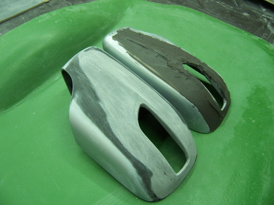

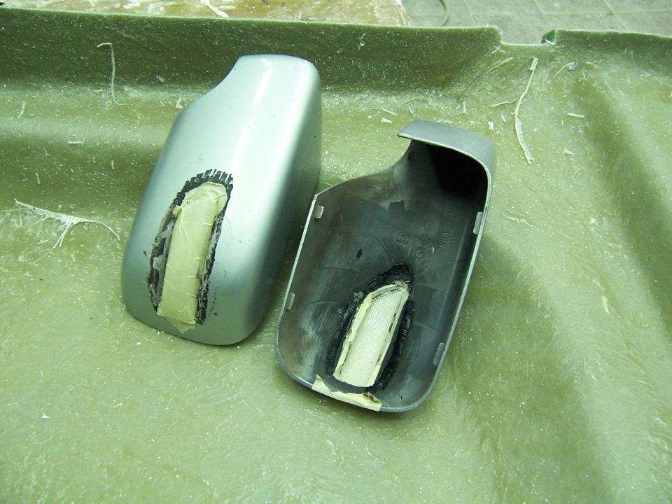

Аккуратно отделил драгоценное стекло от корпуса с кишками.
Под стекло в скорлупке родного зеркала сделал прорезь
обратной стороны скорлупок допаял полоски пластика, чтоб стекло неболталось и у него была основа.

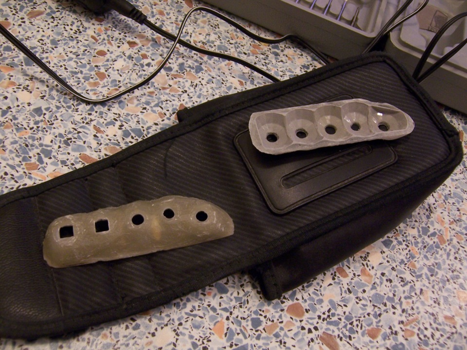

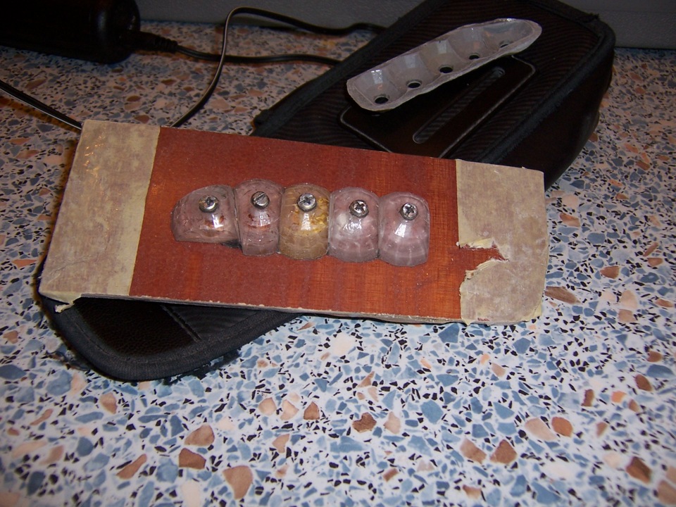

В магазине бижутерии выбрал 4 шара для бус. Один убил при разрезке на пополам, а три разрезал удачно и получил вот такие полусферы.
Боковые грани у них сточил. А у двух грани сточил так, чтоб получился поворот конструкции, причём открутив шурупы и развернув эти две полусферы можно легко получить зеркальную сторону для второго поворотника. Это у меня получилась форма. Замазав щели неполного примыкания пластилином и натерев форму воском, выклеил 2 изделия. Это будут отражатели для диодов. Места в зеркале очень мало, поэтому боролся за каждый мм высоты.

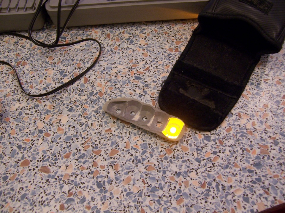

Ну и прикинул как расспостраняется свет в ещё непокрытых хромом отражателях.

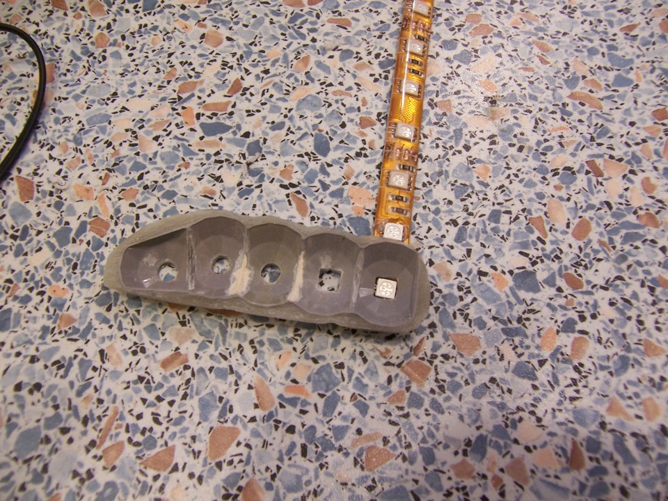

Диоды буду использовать выпаянные из ленты.

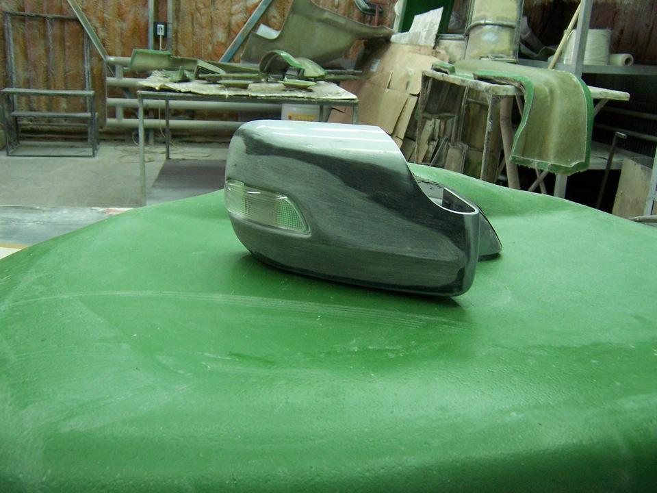

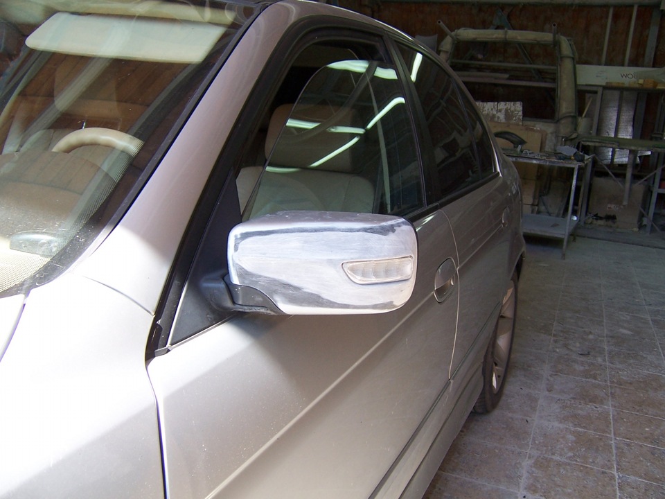

Хотя изгиб стекла поворотников довольно похоже повторял изгиб скорлупки, всёже последнюю пришлось дорабатывать платиковой шпаклёвкой. Но как мне кажется, зеркала вцелом только выиграют от этого, поскольку появилась возможность нанести на них резкую бликующую линию. Такие линии есть и на кузове.

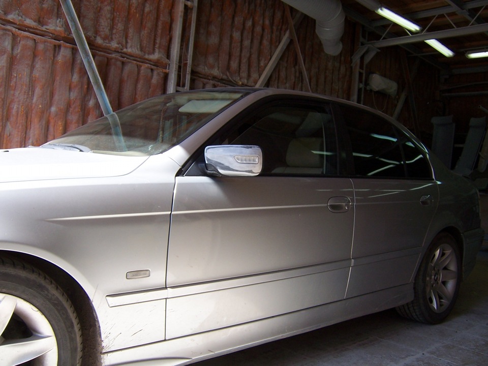

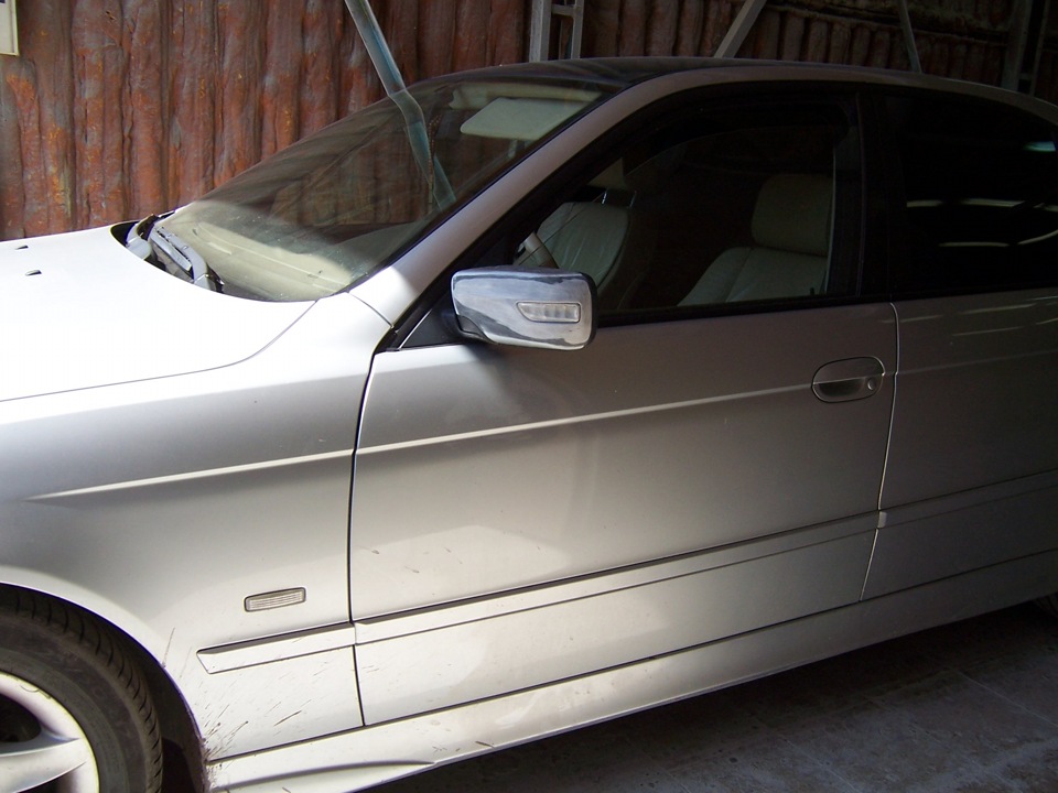

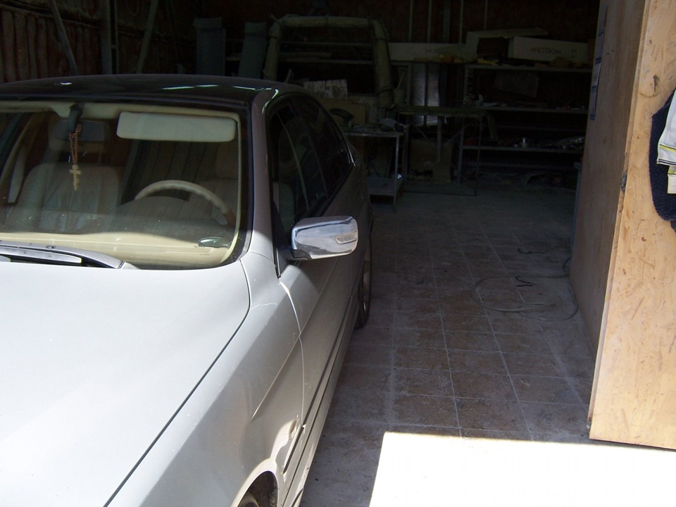

Ну и прикинул к машине как смотрится всё в сборе.
Осталось разобраться с диодами, перенаправлением света в отражателях и покрасить скорлупки.

отражатели GT block small стоят 100рую по нынешнему курсу, и явно дешевле изготовить)
только я не понял, а чем заливал форму? т.е. из какого материала сами отражатели?
и еще, есть образец этого отражателя в количестве 1 штука) можно как то матрицу из него изготовить?)

А как отбортовку в прорези делал?
b-a.d-cd.net/47d8adu-960.jpg шпаклёвка для бамперов.
Не выводил.А именно загиб сам.
Там нет отбортовки в том понятии как ты представляешь. Там толстый слой шпаклёвки. В некоторых местах до 1см.
Что за чудо шпаклёвка?1см и не отваливается

За работу респект, но вот хром меня огорчил.
Немного непонял про какой именно хром идёт речь?
Здесь www.drive2.ru/users/forso…4062246863888389921/#post вроде всё неплохо?
HPM
это не хром, я тоже так сперва подумал :) это просто крышка так загрунтовано, что на фото кажется, что она блестит :)

а как хром наносить?
Баллончиком. Только перед самой вклейкой, поскольку такое нанесение боится и влаги и трения с царапаньем.
Вот здесь, посмотри как получилось. www.drive2.ru/users/forso…4062246863888389921/#post
Блин отлично)) а главное почти любой отражатель можно сделать)
Фарный нельзя, там нужна гальваника, а всё что около — смело можно реставрировать.

Работа проделанна сильная, но все же, повторитель поворота на зеркале — не совсем по феншую, это же не мерседес е-класс какой-нибудь, все таки :) Да и куда денется повторитель с крыла? замена на жабру без повторителя? или же будет новогодняя елка?
Прошу не обижаться, мне действительно интересно, т.к. сам много думал о зеркалах, повторителях и тд. В итоге купил м5 зеркала.
Одно крыло после неудачной очистки ото льда начало цвести. Поэтому его нужно красить. Зеркала отчасти продиктованы этой зимней неудачей. тоесть раз всё равно снимать и красить, то сразу можно и заварить отверстие под повторитель. 6 лет назад проделывал подобную операцию на е39, только там тупо поворотник с крыла врезал в зеркало.
