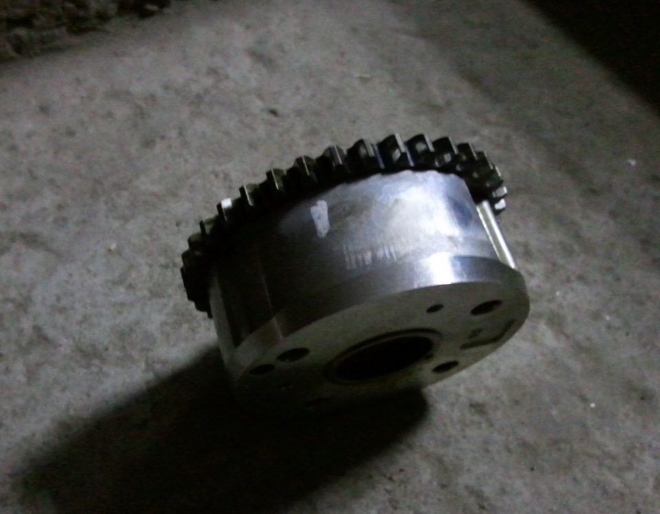

Симптомы чего то не ладного появились еще зимой, примерно в январе. Проявлялись они не часто и поэтому было все некогда. Но постепенно частота увеличилась и стала постоянством, а так же приближающийся конец гарантии заставили найти время и заняться решением проблемы. Что же случилось? Появился треск при запуске двигателя где то на 1-3 секунды. На холодную этот треск появлялся не всегда, а вот если приехал куда то и заводишь ее минут через 30-40 — треск. Приехал в Альт-парк, ребята послушали и было принято решение менять что то связанное с гидрокомпенсатором. Точно, что меняли скажу позже. 31.05 отгоню свою "молнию" на лечение.
Сделали мне сегодня машинку! Заменили регулятор фаз газораспределения (если я правильно запомнил его название) Вот этот тип масляной наружности —
В списке под замену еще была прокладка и болты. Пока треска не было, будем наблюдать за его работой.

Приветствую. За вот эту штуковину сейчас хотят около 50000 рублей и продают её только с распредвалом. Похожие симптомы в виде треска наблюдается у машины сестры, Октавия 1,8, а с гарантии уже слетела. Для опытов эту шестеренку не отдадите ?
Так мне меняли по гарантии и естественно то что сняли не отдают.

Потеков масла не было?меняли на основании шума?

Подтеков не было. Просто треск.

Треск после замены регулятора появлялся?
Нет.

Если вдруг сохранилась информация, номера деталей не подскажите? сумма кругленькая, не хотелось бы ошибиться с номерами деталек :)
Мне делали по гарантии. Поэтому номеров у меня нет. Но могу предположить что заменили сам регулятор, и то что нужно менять при вскрытии лобовины — сальник, болты, герметик.

Сейчас пробег 60500 треска как не бывало!

Сложно сказать. Мне делали по гарантии. Знаю только что сам регулятор стоит не мало, что то примерно 20-25 т.р. + работа — снимать лобовину двигателя.
