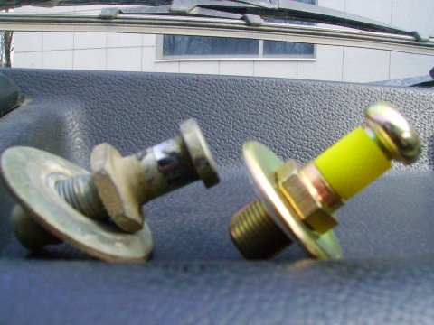

Шпильки замка двери (те, что в кузов вкручиваются) от ГАЗели, от Audi 80
