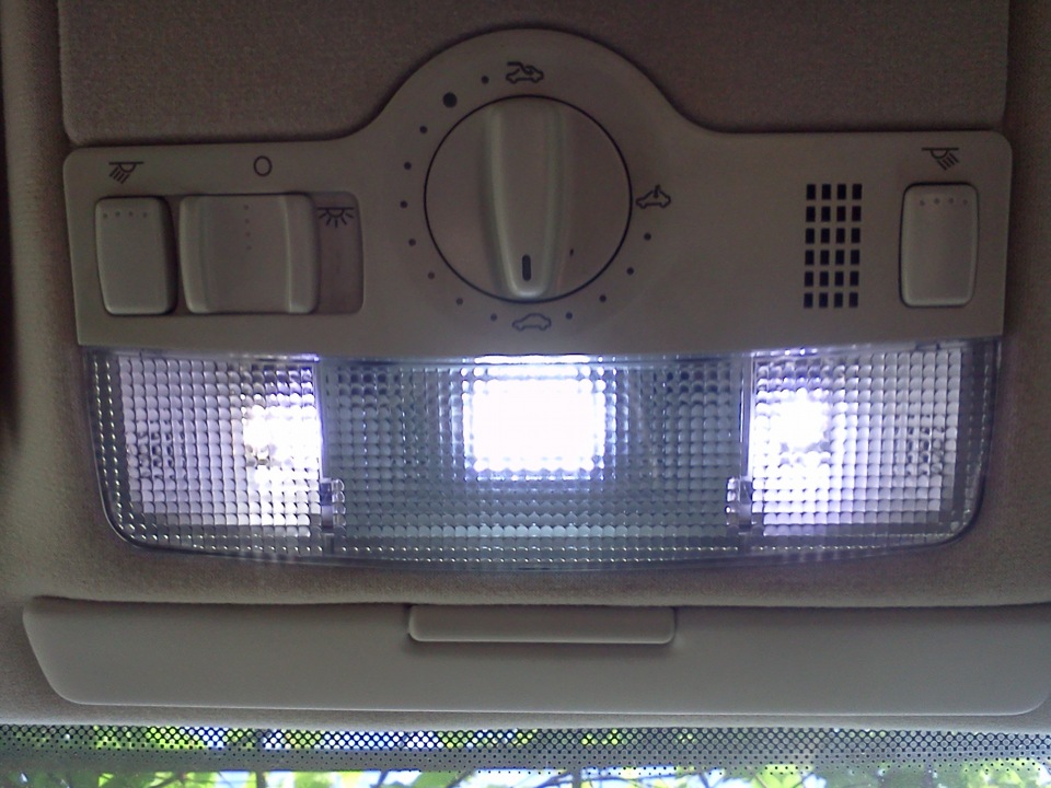

Сейчас многие меняют штатные лампы накаливания на светодиодные т.к. они светят ярче, свет белый ну и смотрится это все красивее, вот и я "созрел" по тиху перейти на светодиоды.
Для начала я решил поставить светодиодные лампы в центральный плафон, заказал из Китая два боковых светодиода:
И вот такой светодиод по середине плафона:

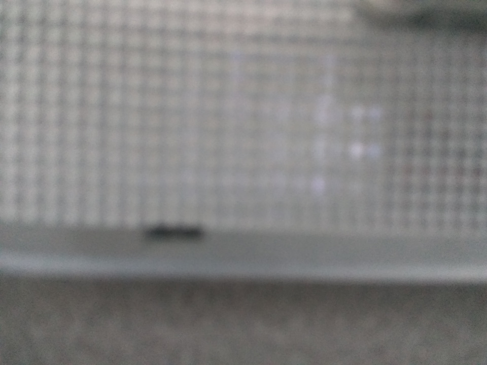

Поставил их, все светит клева, но сидели мы вчера с DJ_DIMA в машине и заметили, что при положении переключателя в положении "Включать свет при открытии дверей", светодиодные лампы гаснут не полностью, а немного еле заметно светятся (дело было ночью).
На следующий день, я начал экспериментировать и выяснилось, что если вместо центральной светодиодной лампы поставить обычную, то глюк с не полностью гаснувшими светодиодными лампами(боковыми) исчезает. Спросив у знающего человека, он мне сказал припаять параллельно центральной светодиодной лампе резистор 30-100 Ом. И проверяем, чтобы когда горит лампа, резистор не сильно грелся. Я так и сделал, выдрал из старого приемника резистор и припаял сзади к центральной светодиодной лампе:
Ну и в итоге "глюк" пропал. Думаю у многих кто поставил светодиодные лампы такая же ерунда, но они просто этого не заметили еще :)

В центральном блоке светодиодов на фото уже стоят SMD резисторы 151, они по 150 Ом. Видимо недостаточно.
