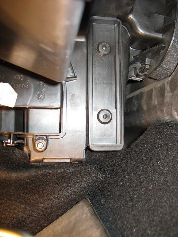

Сегодня поставил салонный фильтр. фото не сделал, но примерно все выглядело как то так:
Лезем под торпеду, желательно взять с собой фонарик
Находим вот это самое место
Прорезаем канцелярским ножом несколько раз по краям, затем пробиваем и медленно режем, на этом рисунке скорее всего нагревали нож и резали
Берём фильтр
И вставляем сначала верхнюю часть, (в верхней части немного нужно согнуть корпус фильтра)
Засунуть по плотнее
Вот так вот должно выглядеть
Фильтр покупал Good Will угольный, как на этом рисунке, ток у меня корпус белого цвета
Очень тесно и неудобно, но зато пыли в салоне будет меньше!

Выпилил полотном ножовкой по металлу. Ставлю фильтр от Ниссан Микра.

А что это за заглушка на предпоследнем фото?
Это уже установленный фильтр.
Тоже в своё время ставил фильтр, жутко неудобно, единственное что облегчило задачу это газовый паяльник Dremel, покупал в машину с различными насадками, поставил насадку типа ножик и буквально за 2 минуты прорезал нужное отверстие, очень удобная и нужная штука в машине)

У меня заглушка другого вида была и тонкая(1мм) ножом вырезал в один приём, на всё ушло минут 10-15.
