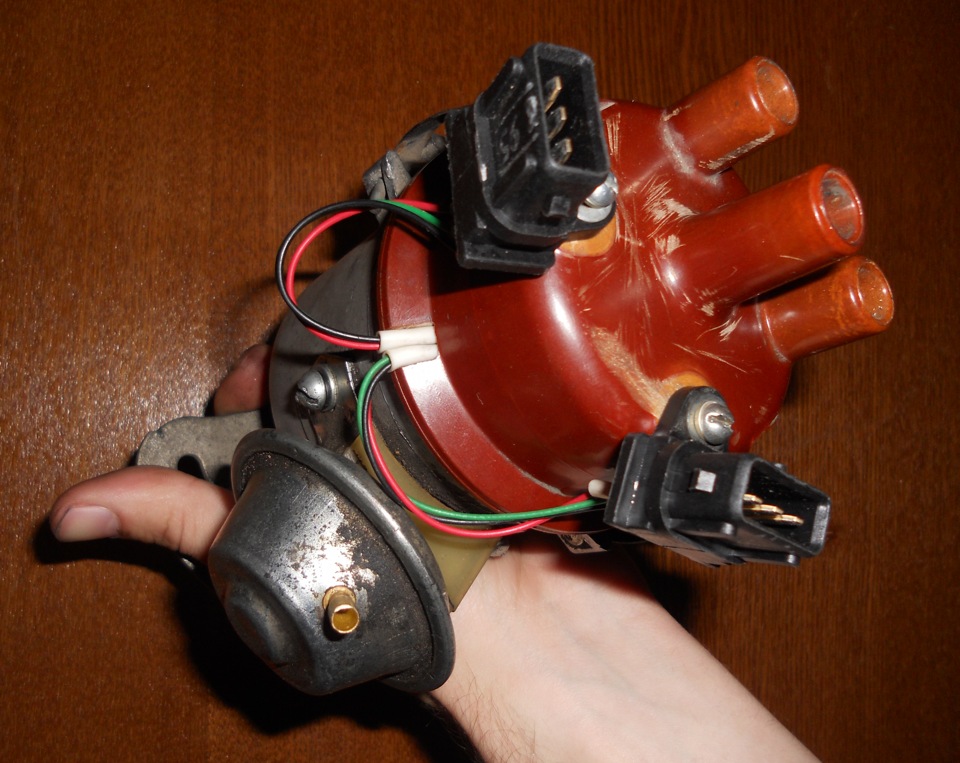

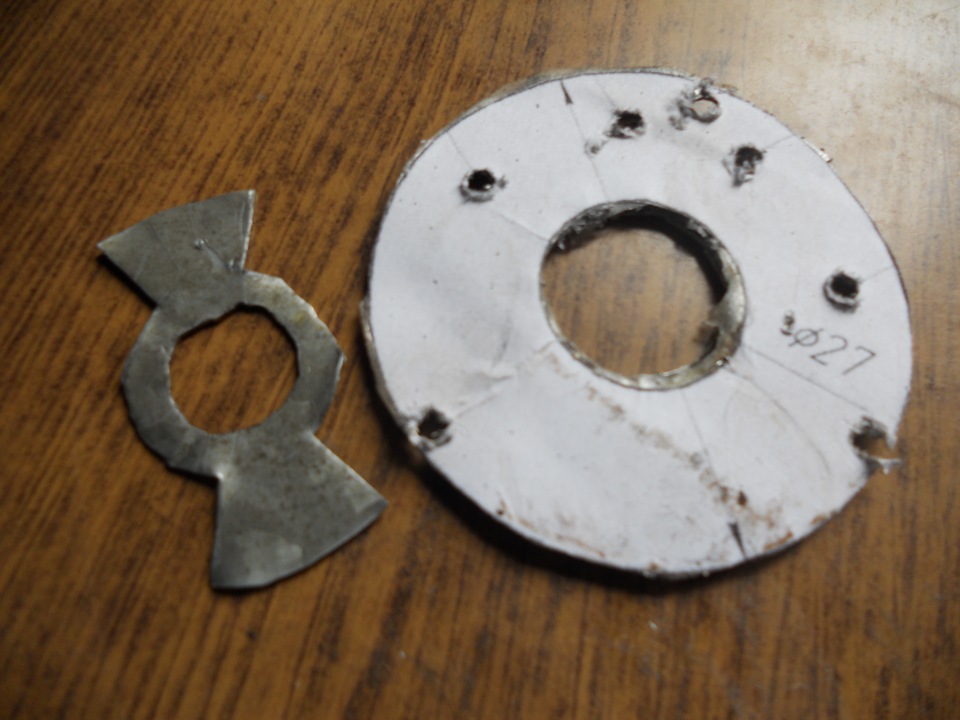

Первое, что нужно было сделать. Трамблёр.

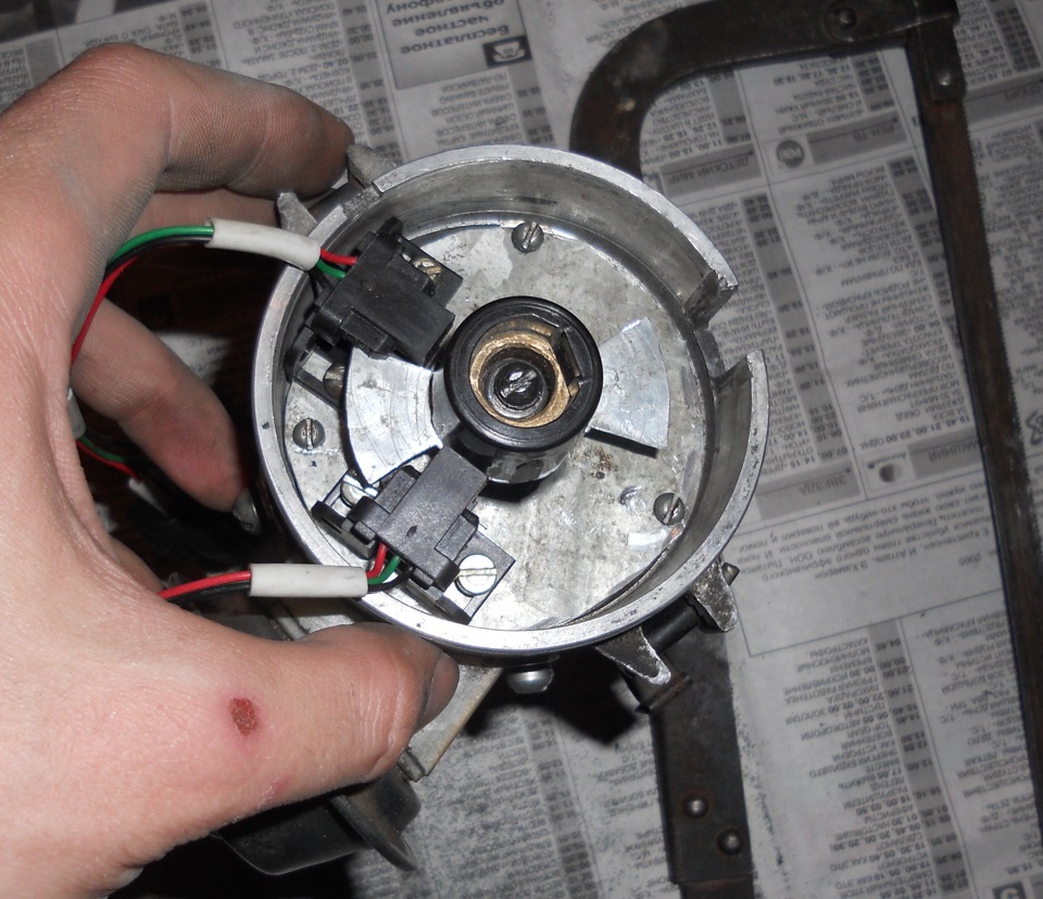

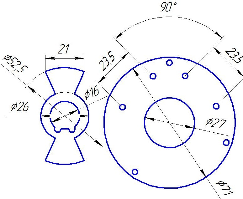

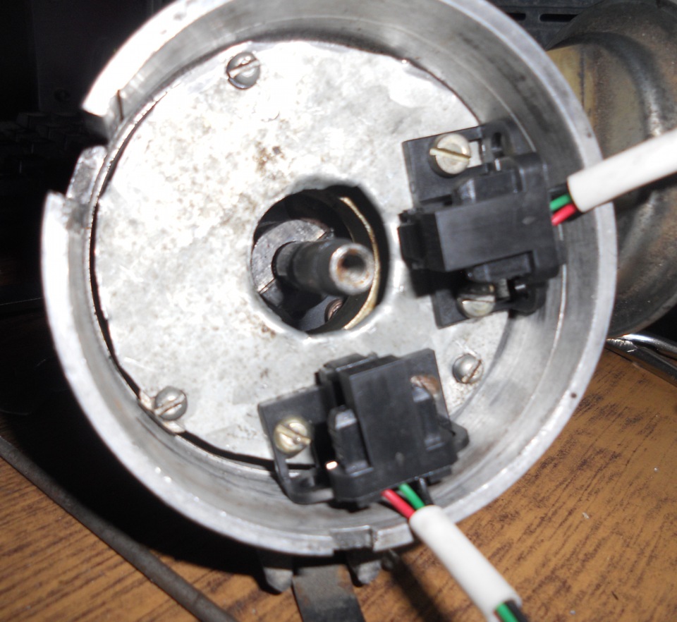

Из подручных средств — лист оцинковки. Из него ножницами по металлу вырезал площадку для крепления датчиков холла и аналог "шторок". Делал по чертежу всё того же УАЗ 452 Подвохерход
Ссылка на статью
У меня это выглядело так:

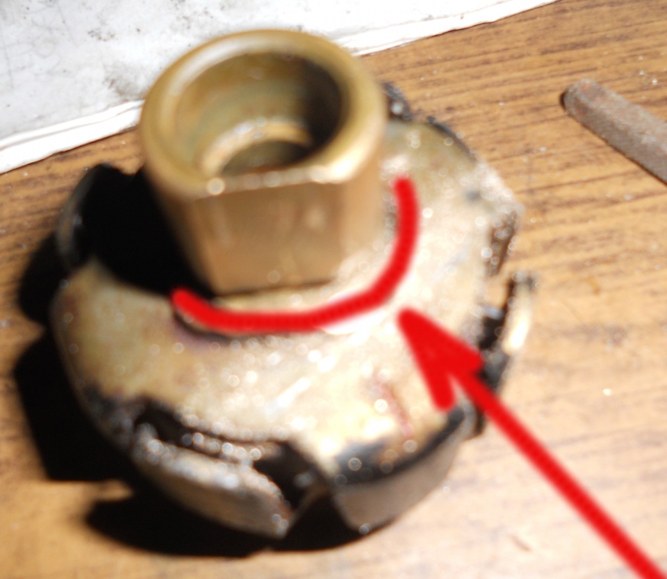

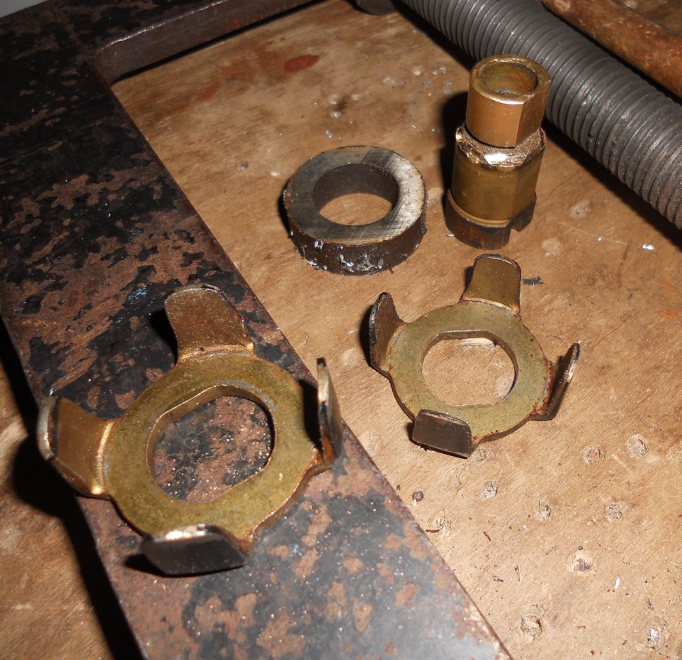

Для крепления шторки использовал статор. Для этого нужно проточить надфилем немного здесь:
И потом выбить сердечник молотком:
ВНИМАНИЕ! Материал сердечника статора очень мягкий. Так что легко меняет геометрию под излишним усердием.
"Пропеллер" закрепил с помощью отрезанного ножовкой обрезка с бегунка.
Немного работы той же ножовкой, дрелью и метчиком, совершенно случайно завалявшемся в инструменте, и получается вполне ничегошный трамблёр.

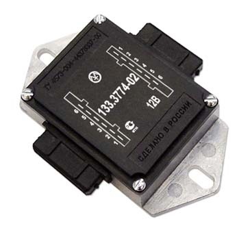

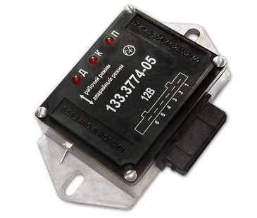

Очень хотел достать два энергомашевских коммутатора 133.3774-05, с контролем состояния с помощью диодов
Но в наличии этого чуда не нашёл у нас в городе.

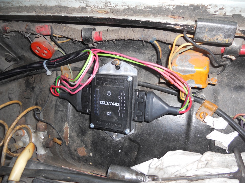

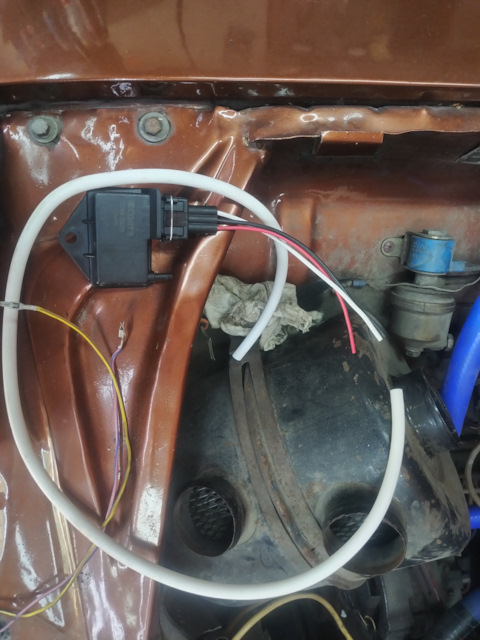

В итоге, получилось даже ещё лучше. Выбрал энергомашевский же коммутатор 133.3774-02 "с функцией полного резервирования". Решился попробовать использовать одновременно два выхода. Получилось! То есть, это идеальный для нас коммутатор — в одном корпусе мы получаем два рабочих коммутатора!
И что примечательно: встаёт в аккурат по креплениям штатного коммутатора.
И дешевле, чем два коммутатора)
У производителя — порядка 460 рублей. У нас 605.
Если кого-то заинтересует подробней, нарисую чертёж проводки.

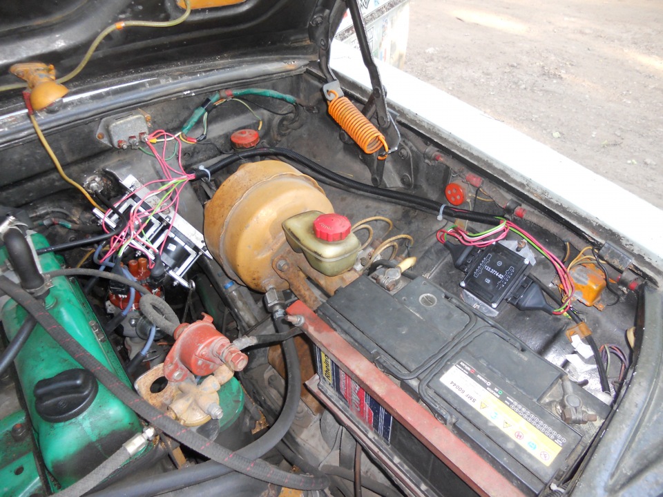

На словах в общих чертах, объединил линии питания и земли датчиков холла. Из разъёмов коммутаторов повытаскивал "лишних" проводов: получилось с одного выход 5 проводов, со второго — 3. Питание на коммутаторы подавал отдельными кабелями, в силу развязки линий питания внутри корпуса.
Выбрал, в общем, что-то среднее между экономией проводов и прозрачностью системы.
Напаял, засунул в гофру. Немного просчитался с размером — нужно провода делать побольше метра. Но это малая проблема: на месте проложил чуть в стороне от штатной проводки. Так что длины вполне хватило.

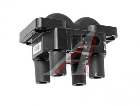

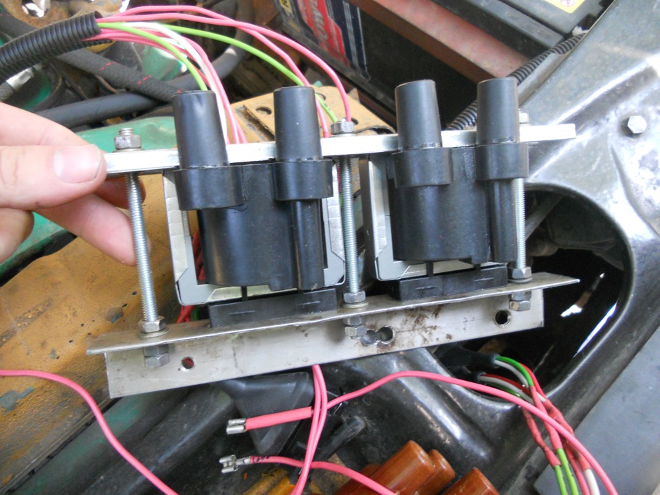

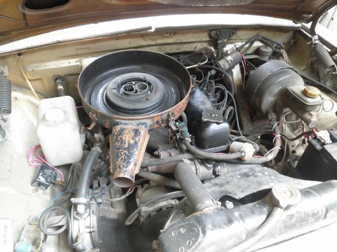

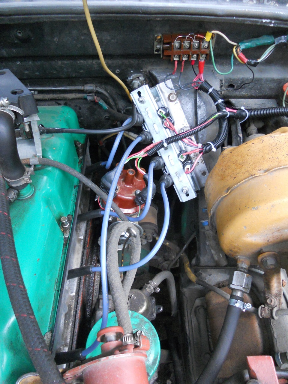

Две катушки от змз 406. Можно было взять что-нибудь и получше)) Bosh, например. Но ценник больно кучерявый для экспериментов.
Проблема возникала с креплением.
Желания и возможности снять клапанную крышку, наварить крепления и всё благородно сделать не было.
Так что я решил идти по пути приближения "к стоку". В моём случае, крепить каткши на место… Катушки! Два отверстия в кузове уже были.
Использовал подручные материалы, попавшиеся под руку. Ими оказалась, со слов отца, din-рейка и уголок неизвестного происхождения. Размечаем по месту, сверлим, длинной шпилькой скрепляем. Кое-что подстачиваем, лишнее убираем. В общем, много мелочей, но ничего сложного. В итоге:
Позже оказалось, что конструкция не самая удачная. Проблема в том, что выводы высоковольтных проводов некоторых упираются в трамблёр… Да и лежат через пень колоду. Не удобно в обслуживании. Не нравится. В будущем, возможно, переделаю. Аналогичное крепление, но вместо уголка пластинка, и катушка будет крепиться выводами вверх, а не к двигателю, как сейчас.

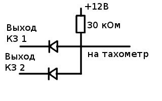

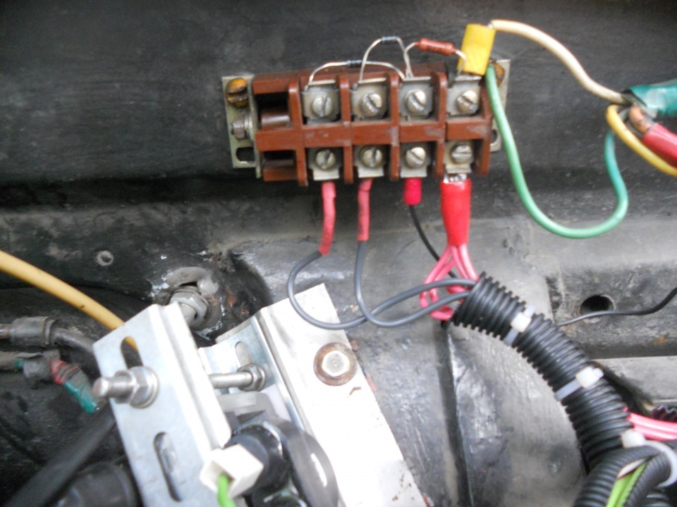

В общем, не знаю насчёт эпхх — данного девайса на моей машине нет. Но вопрос сигнала на два тахометра, установленные в машине, стоит остро.
В результате долгих мозговых мучений, было выявлено, что входны тахометров работают по схеме "открытый коллектор". Таким образом, два диода подключить на выход — мало. Нужно ещё подавать определённый потенциал. В общем, схема выглядит примерно так. Возможно, диоды подключены в другом направлении — всё это делалось методом полутыка (ох уж эта маркировка диодов…).
По результатам нечто странное. Когда я в первый раз собрал эту схему — оба тахометра, насколько помню, работали на ура.
Позже я заметил странную вещь. Не знаю, как и почему это проявилось, и не было ли моей невнимательностью не заметить этого в первый раз. Но! Российский тахометр, подешевле, упорно показывал обороты в два раза меньше. А дорогой autogauge — те, которые были в действительности.

ПС. Почитав подробней об увеличении искрового зазора и пришёл к выводу, что для этого придётся менять катушки зажигания))) На бошевскую четырёхвыводную. Довольно кучерявое удовольстие. Пока всё останется прежним.

Две катушки зажигания от 406 хуже чем бошевская 4 -ех выводная?
Кстати, какой у неё код?

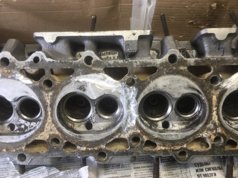

Пока не пробило прокладку гбц. Сейчас машина отдыхает в гараже. А перебранная гбц ждёт, когда хозяину либо жизненно понадобится машина, либо просто будет не лень поставить.
