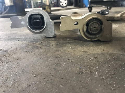

Привет. По ходовке — ребята, кто сталкивался — нижний сайлентблок на рычаге какой стоит (аналог?) и приваренный он или можно выпрессовать и запрессовать замену? Затарахтел, а менять всю железяку вовсе не сладенько. ОД сказал, что номера запчасти на этот сайлентблок нет и нужно менять весь рычаг. На картинке искомый сайлентблок указан красными стрелками. Хелп…

Дружище, прости, уже точно не вспомню =(… Продиагностировали его так: человек стоял у переднего колеса, слушал, а я чуток трогался вперёд, притормаживал и трогался назад/притормаживал. И при каждом из этих 4-х движений был характерный стук, т.е. что-то ходило вперёд-назад из-за этого сайлента, насколько я понимаю, но, как уже и написал — не гарантирую, что вспомнил точно…

Производитель SASIC. Код детали 2250013 "Сайлент блок рычага передней подвески (нижний). Цена 355руб за штуку.

У меня такая же проблема, когда правый сайлентблок умер пришлось покупать весь рычаг, т.к. надо было срочно…и вот спустя месяц пришло время левого переднего, я тоже попытался поискать отдельной сайлентблок, но нифига. в итоге снова купил целый рычаг и заказал сам салейнтблок оригинальный, который мол ждать месяц или больше, чтобы потом экспериментировать.
Закатали Луцкий сайлент в рычаг, через 10 километров он уже болтался в рычаге. Пробуем дальше…
Прислали отовсюду X5 Resource — подходит идеально. Заказал один лишний. Кому понадобится по Украине — пожалуйста, поделюсь по себестоимости.

Citroen/Peugeot (5131.C3) Сайлентблок рычага подвески, exist.ua — он там появлялся. но после посадки могу сказать, что он не идеальный на С5, и я нашёл оригинал в Москве, ребята выслали пару. Удачи!

только нешарнирные замены — Луцк и Х5 Resource
оригинал — Sasic 2250013 — нигде нет.

Вроде единственный 100% аналог — Sasic 2250013, но его нигде нет. Кто-то может помочь? В Минске, вроде, есть. Даже за бугром не находится, блин. Пока остаётся вариант либо весь рычаг (нашёл какой-то HALTER RADNABE за 2680 грн == $335) и по снятому потом готовить замену на будущее, либо, как говорил один хирург с красным лицом, разрежем — посмотрим. Ну, и побежим искать, пока тачка на приколе.

Я в свое время менял по месту, т.е. сняли, выпресовали. Побежали в магаз подбирать похожий…
НАШЕЛ!
только это был ниссан…
