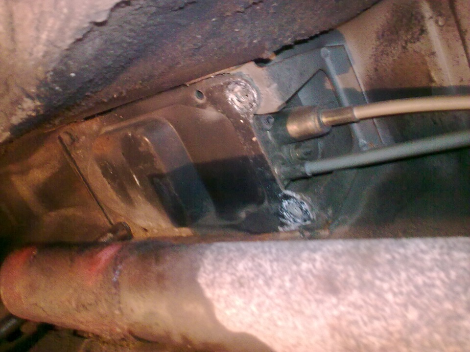

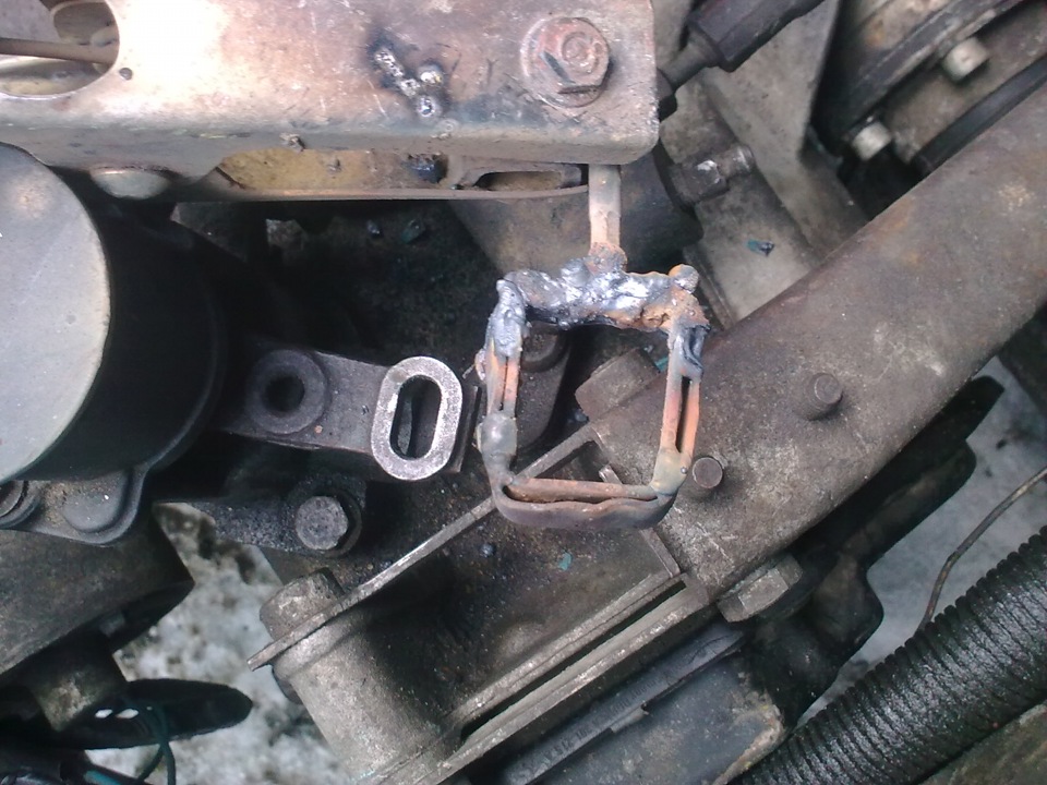

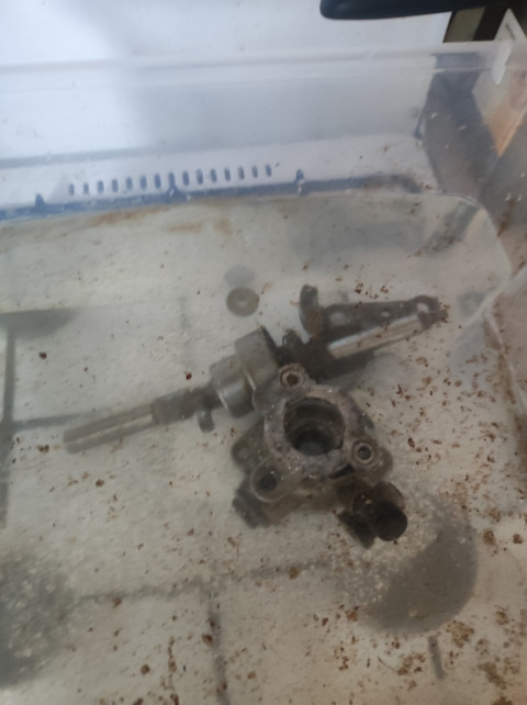

Одна из некоторых болячек пассата — обрыв троса выбора передач на кпп с 88 по 91г(AYK, AYH, AGC, AFE, AFF) в месте где трос приклепан к квадрату.
по сути узел прочный.если кто-то до вас не дергал рычаг как на камазе=) .
У меня началось, когда попросил подругу пойти завести машину пока в душе мылся…
итог — хрупкая девушка 47кг отломала немецкий трос!)
Хотя тогда было не до смеху)
спустя час заварил трос сваркой.хватило на месяца три…и так переодически подваривал.
И вот купив заранее на разборе новую кулису в сборе решил её полностью заменить.

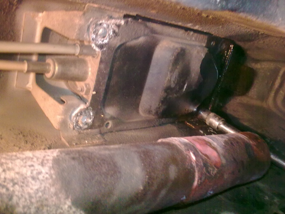

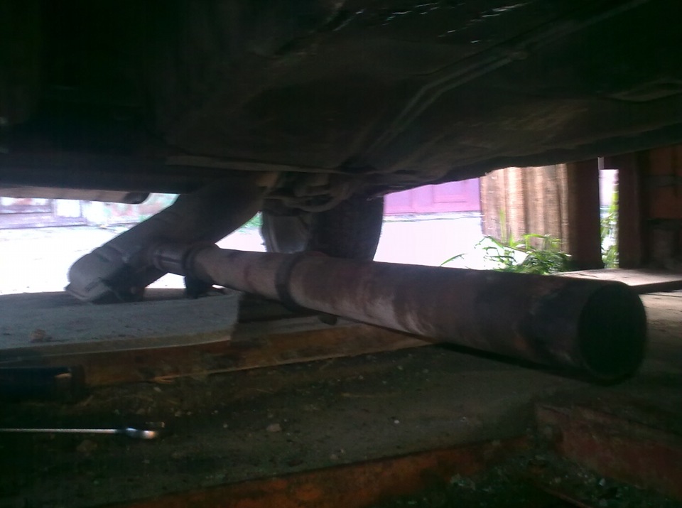

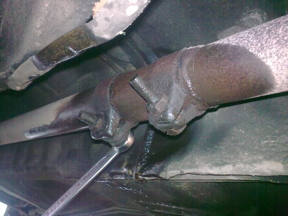

нужно приопустить выхлоп, снять термозащиту.

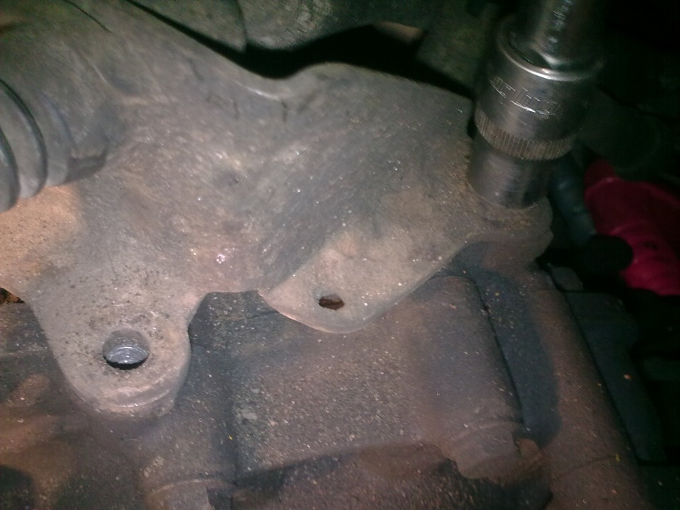

открутить 4 болта на 13мм держащие кулису

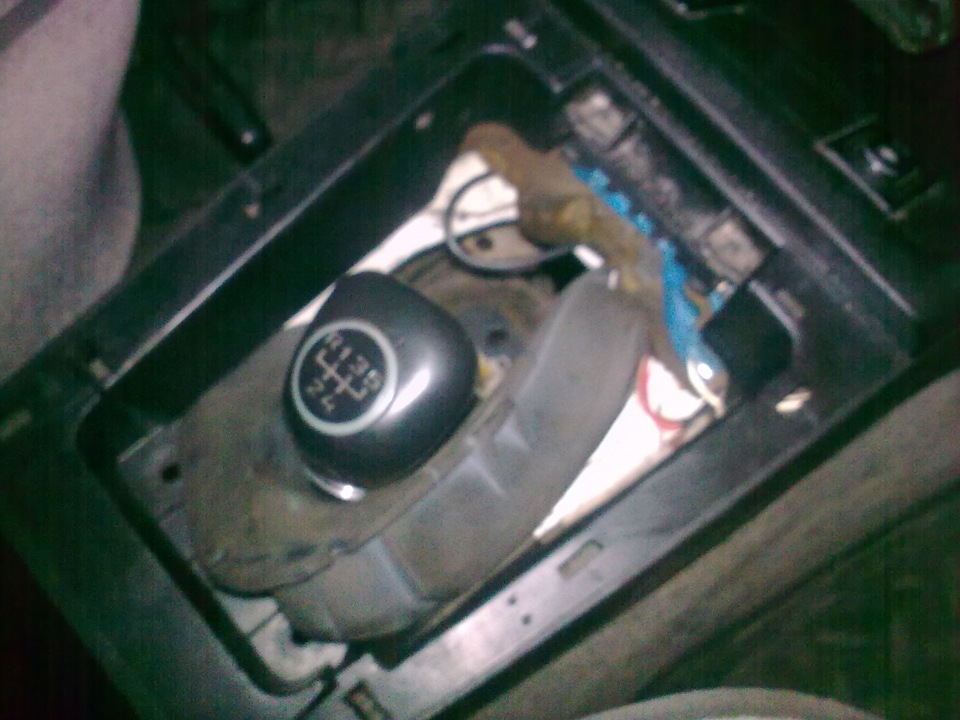

снять накладку с рукоятки кпп,

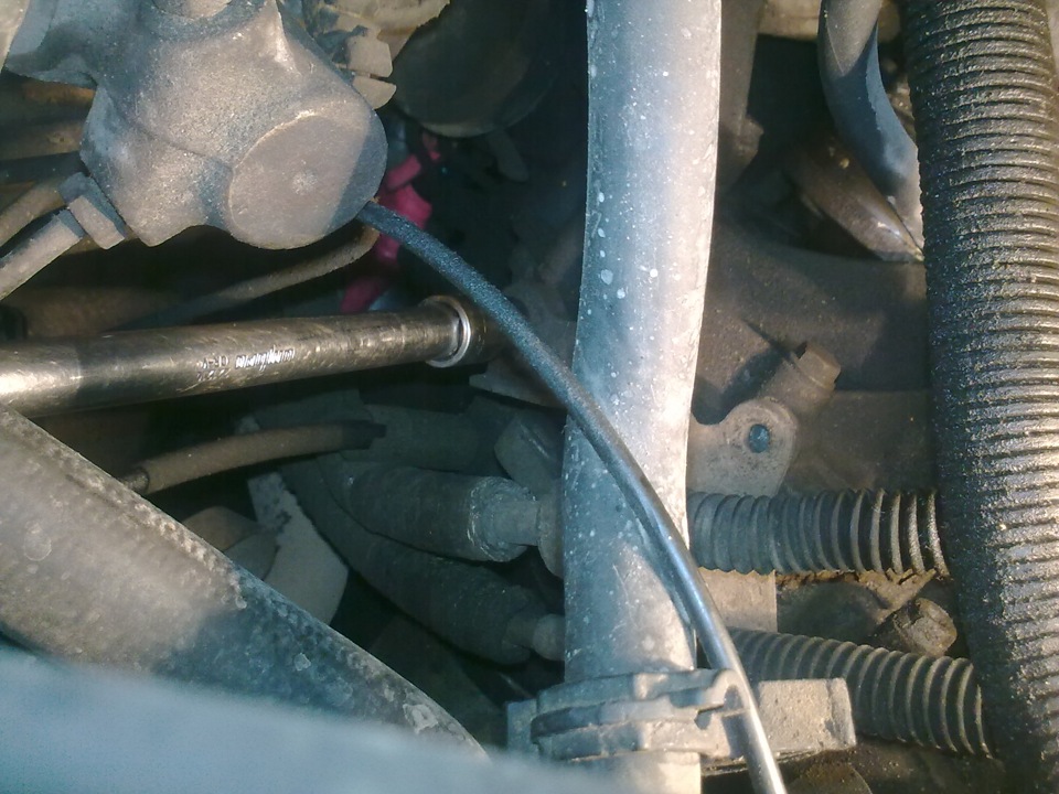

открутить два болта крепления к коробке передач
ну и отсоединить от механизма выбора.
сборка в обратном порядке…
