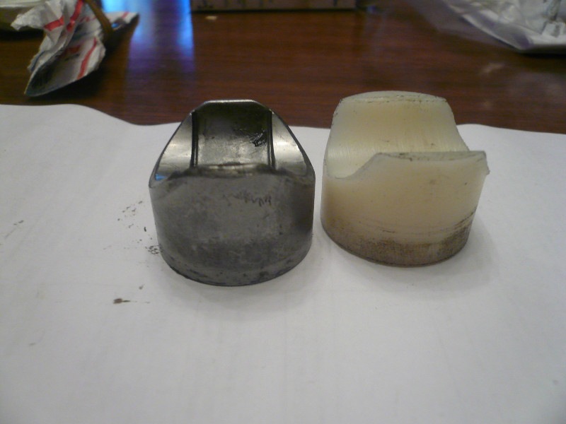

Появился металлический стук в передней подвеске.
На СТО проверили все и поставили диагноз, что это рулевая рейка и ее надо менять.
Данный диагноз сильно огорчил, так как рулевая рейка еще не отходила свое, всего-то 80 тыс пробежала, маловато будет
Полез в инет решил посмотреть цены, они еще больше огорчили.

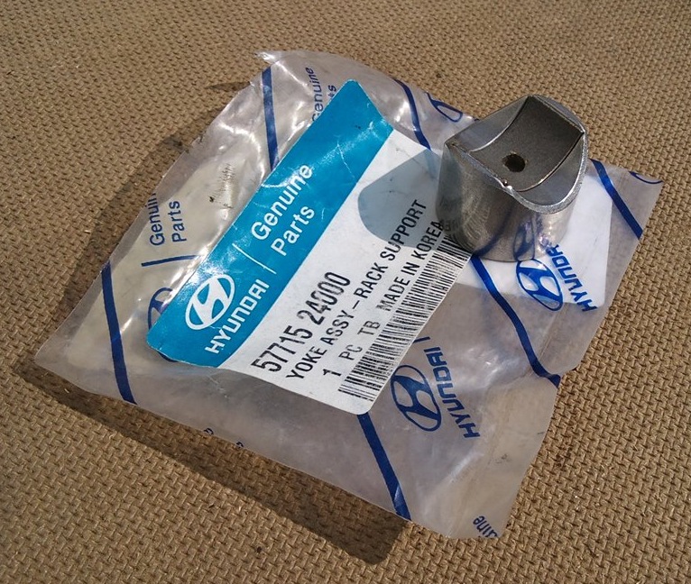

Полазив по форуму гетц клуба выяснил, что причиной стука в рулевой рейке является сухарь.
Вот он новенький (фото с инета)

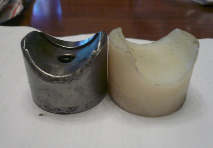

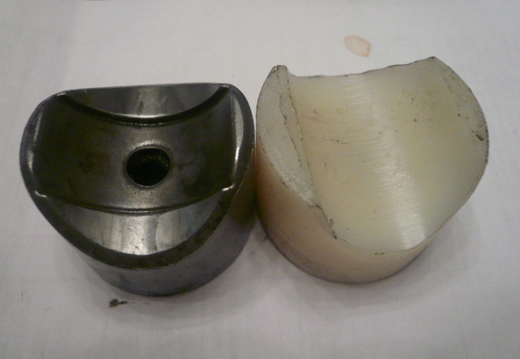

Так же выяснил, что сухарь можно выточить их ПВХ (фторопласт). Добрые люди выложили даже чертеж с размерами. По ним и был сделан дубликат.
Но как оказалось чертеж не точный и сухарь, сделанный из ПВХ, надо доработать напильником (как в хорошо известном анекдоте)
Мастера изначально сильно удивились тому А что разве так можно?!
Самым сложным оказалось это правильно подтянуть гайку которая прижимает сухарь, так как если чуть сильнее закрутить, то руль становится очень тугим и колеса не поворачиваются.
В итоге стук пропал. В машине тишина. Рулевая рейка продолжает свою жизнь.

все прекрасно, только не надо путать фторопласт с капролоном или капроволоктан. фторопласт мягкий и его сразу раздавит, что не скажешь о капролоне.

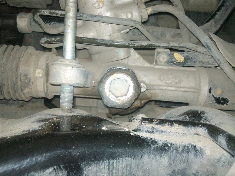

Getz 1.4 gls. Застучала рулевая рейка через год. Вид ее немножко не такой. Код 57700-1C090 — фото — www.pstservice.sk/sites/d…T6205PSK590206%282%29.JPG . Чтоб подтянуть сухарь нашел гайку чтоб входила в паз помеченный на фото красной краской (упорная пробка вроде это). Приварил ее в куску железа (пол ручки от плоскогубц) см 10. Машину на подъемник. Самодельный ключ вставляем в паз. Подпираем его в районе приваренной гайки ломиком. Берем кусок трубы см 50 и со стороны колеса при помощи молотка второй человек стучит по ключу. Как только чуть тронули с места, проверяйте чтоб не перетянуть. Машину не разбирал, колеса не снимал. Проехала 60т км. Вчера подтянул еще раз, надеюсь что еще на 60т.

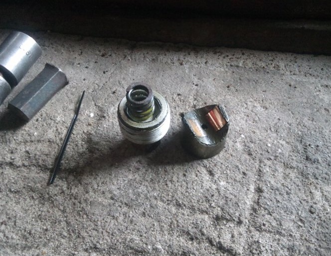

т.е. все таки стук ушел не из-за замены сухаря на фото, а из-за замены сальника рулевого штока?
Стук при замене сухаря ушел, но спустя какое-то время вернулся.
Где именно стучала рейка? в районе этого сухаря?
Да, но он не причем.
В рулевой рейке есть сальник, который держит рулевой шток. Вот он и был разбит
сальник был разбит но рейка не текла ?
нет не текла
Сальник меняли самостоятельно или обращались к спецам ?
про износ сальника узнал, когда разобрал старую рейку.
Самое интересное этот сальник есть в запчастях. Уже не помню, но возможно он есть в рем коплекте рулевой рейки
если у неё принцип как у вазовской десятошной рейки, то достаточно поменять ремкомплект, мн помогло, а цена на новую уж очень кусается.
Принцип у всех одинаков, реализация разная.
Самодел не из фторопласта, а из полиамида или по простому капролона. Капролон на истирание при больших нагрузках не лучший выбор, по крайней мере этот. А вот с добавлением графита подошел бы. Я бы не стал покупаться на советы кустарей. Судя по изношенному сухарю, вкладыш в нем из бронзы.
Поживем увидим. Мастера советовали как раз капролон.
Надолго ли… А так респект.
Народ до этого ставил. Правда ни кто не говорил сколько пробежали после этого. Да и так слышал что на наши тазы тоже так переделывали

Доброго времени суток. вы не подскажете точное название или артикул на exist этого "сухаря"?
КРОНШТЕЙН УПОРА РЕЙКИ или Втулка рулевой рейки
код 57715-24000
