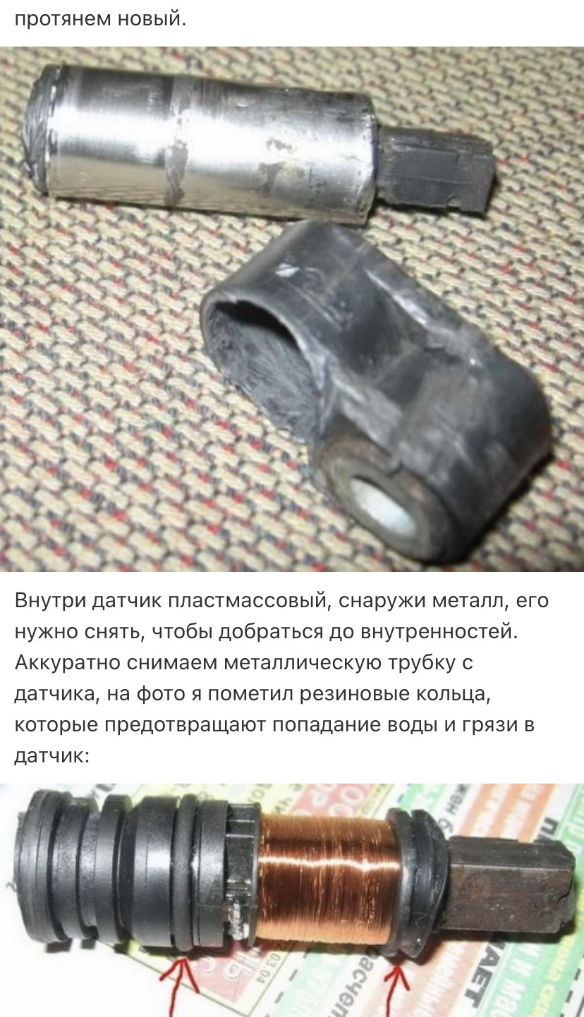

Итак, приступим. датчик абс представляет собой обычный датчик холла. т.е тупо катушка и ломаться в нём нечему совершенно! потому единственное что может выйти из строя это провод! он много гнется при повороте руля и при работе подвески, потому где-то переломился. иногда датчик намертво прикипает в ступице, потому будьте аккуратны и не повредите его. как определить какой именно, это несложно. либо диагностикой, либо тестером. у нас сопротивление должно быть около 1.6. снимаем датчик с колеса.

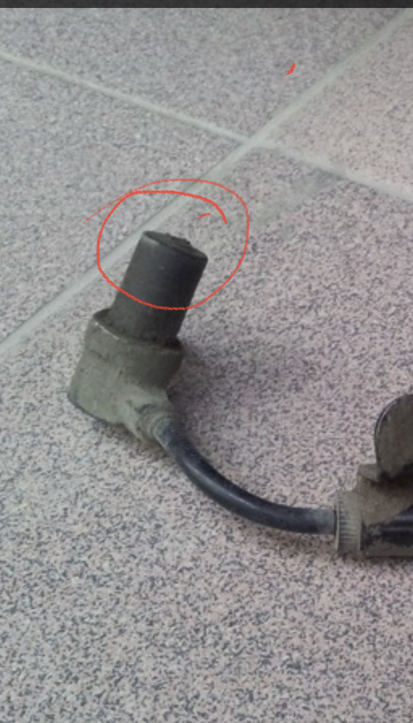

Тщательно обмеряем какая скоба и резинка где стоит и через какое расстояние. тем кто забыл вот фото левого датчика.
Отрезаем сам датчик от провода. не забываем что нам еще паять, потому оставляем припуск. разбираем аккуратно разъем и отрезаем его. дальше еще раз всё обмеряем, проверяем размеры(7 раз отмерь), и снимаем все резинки и скобы с провода.
меряем диаметр провода. и идём ищем в гараж подходящий. подошел шнур питания от пылесоса один-в-один. меряем старый и отрезаем новый но на 2-3см длиннее. много не мало! и собираем в обратном порядке строго соблюдая расстояния между резинками и скобами креплений. запасаемся водой и мылом, т.к не очень легко всё это добро одевается. получаем следующее:
далее припаиваем датчик и разъём и наслаждаемся потухшей лампой АБС. ну или как у меня, отсутствием зуда АБС при повороте руля!

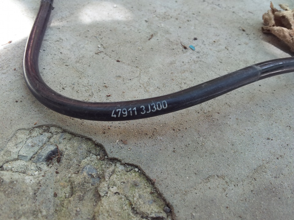

P.S Кому лень это делать вот номер левого датчика 47911-3J300.
и еще, бесплатный совет: если датчики не менялись и не ремонтировались, делайте СРАЗУ ДВА датчика. я делал по одному с разницей в год, но полгода последние левый меня раздражал. и ещё! датчики разные в длину, имейте это в виду.
