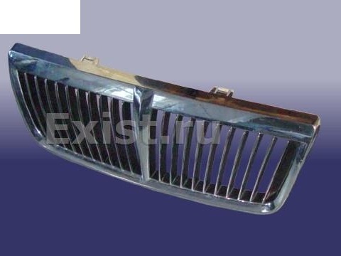

Цены на запчасти снизились, и бампера и решетки.Недавно заглянув в интернет магазин, и посмотрев что я хотел 2 года назад, а именно передняя решетка без значка чери, которая стоила 2тыс .Я увидел цену в 550рублей и решил заказать

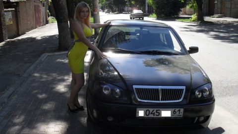

Собственно для чего создал пост, которая щас решетка стоит, она покрашена в черный целиком, без всяких там сеток и т.д.Думаю красить ли новую, или оставлять хром линии, вроде будет сочетатся с линзами, по краям фары не крашены, тоже хром
Кто что думает?или же кто умеет в редакторах или есть фото у кого черной такой решетки

Аркадий, советую тебе раз сто подумать, прежде чем связываться с перекраской решетки. Это очень геморройно и не факт, что получится качественно. Гиморров основных два: первый, это убрать хром. Сам хром, …х…ром бы с ним:) нетрудно, но слой меди под ним, это на полдня без перекуров. Чистить надо до голого пластика. Кроме того, потом надо пидарасить пластик, он чем-то пропитан под медью таким, что не то, что краска, грунт не ложится! Возможно стоит греть феном, осторожно, без фанатизма, чтобы выпарить всю хрень, которой пропитан пластик. Просто так не покрасишь, краска будет сниматься пленкой вместе с грунтом. Кстати и сохнуть по двое суток! И при этом оставаться пластичной.
у меня стоковая была покрашена на хром, держалась, но все равно не то было вблизи, а так смотрелось
То-то и оно, что надо, чтобы и вблизи смотрелось. А так…халтуру делать…, нах она нужна.

Можно хром оставить, но это конечно на машине лучше смотреть
как придет, надо прикинуть и сфоткать, а потом думать оставить ли==
