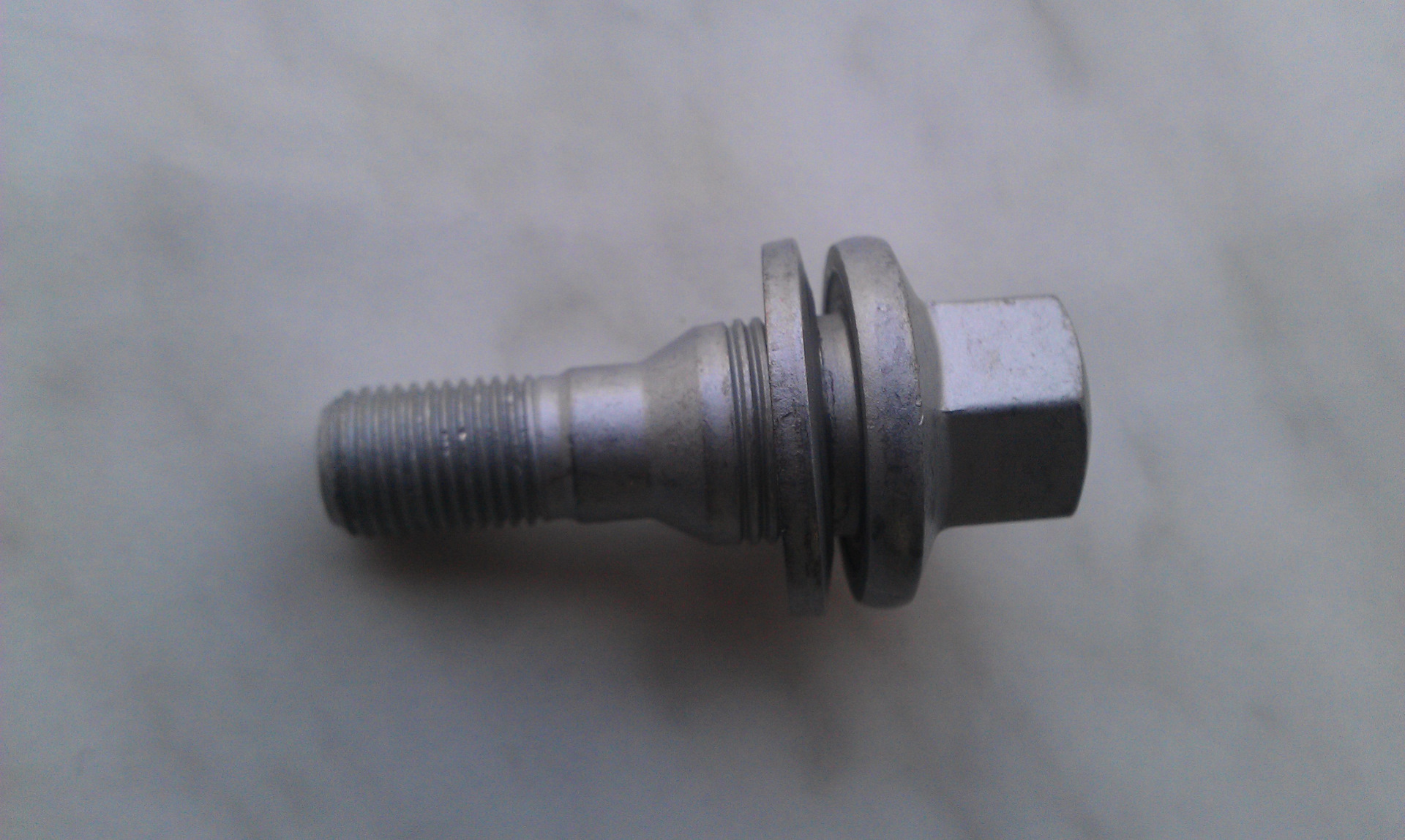

Если вы переходите на Циклоны (к другим оригинальным литым дисками вроде тоже относится) со стальных колёсных дисков (штамповок), вам понадобятся другие болты, имеющие плоскую форму и шайбу.
Артикул 9605.87.
Заодно можно защитить диски самыми надёжными секретками — McGard 26001SU.
Комментарии 3
А на всё литьё нужно ставить с пресшайбами? У меня на литье отверстие с конусом
Все оригинальные болты Пежо, которые я видел под литьё, были с пресс-шайбой. На Пежо 206 например идут такие (см. фото), там совмещён конус и шайба. Конус упирается в стальной диск, а алюминиевый шайбой прижимается.
и у меня такие же на литье
