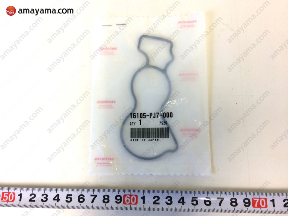

Так и не могу понять, что поставить под карб, между подошвой и впускным коллектором… у меня в оригинале там тонкая резинка, но их новых нет ваще, только из японии заказывать и доставка в две тысячи (
Найти бензостойкую резину не так просто. А многие "бензостойкие" силиконовые герметики известных фирм при проверке (нанес на поверхность высушил у кинул на недельку в банку в бензином) превращались в сопли. Ищите магазины подешевле на Дальнем Востоке… Или ищите листовую резину подходящего качества. У авиаторов и газовиков должна быть.
В итоге я подсмотрел у одного дедули способ, как он вырезает из картона прокладочку аналогичную родной, подкладывает сперва ее в паз, а затем эту резинку уже поверх и она получает прирост по высоте на 1мм) У меня все получилось)
Неплохо! Можете попробовать использовать паронит ПМБ. У него, конечно эластичность не та, но он может оказаться лучше задубевшей резинки.
В итоге, прокладку эту мне удалось найти оригинал всего за 600руб)
