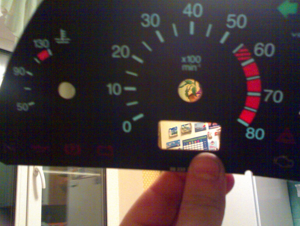

Надоела мне старая зеленая подсветка панели приборов и я решил преобразить машинку, вроде как у иномарок, а вроде и эксклюзив в некотором роде.
Для этого мне потребовались:
-панель приборов ваз 2115
-светодиоды и сопротивления в большом количестве(просто не помню сколько точно)
-Шпирт
-Паяльник, провода и не сильно прямые руки)))
-дрель
Сама работа заключается в том, что бы разобрать панельку, снять с нее накладку со шкалами, если ее перевернуть то видно что циферки нанесены зеленым. вот этот слой мы и будем убирать(заранее надо подметить как располагались стрелки). Берем спирт и начинаем ватной палочкой аккуратно оттирать зелень со шкал, получилось? если да, то идем дальше.
-Я немного лоханулся в том плане, что не увидел как крепиться оргстекло на котором сидела накладка со шкалами. Немного усилия и… Она треснула на пополам. Ну да ладно.
Далее взял эти два куска, приложил накладку, отметил расположение цифр и просверлил оргстекло сверлом 3мм.
-На каждый светодиод повешал сопротивление и спаял все это дело параллельно. Концевые провода припаял в то место, где была раньше старая лампа подсветки.
-Проверил с блоком питания, все работает, можно собирать.
-Подсветка окошечек с одометром и температурой осуществил вживлением в патрон светодиода с сопротивлением.
В итоге получилось вот такое дело)
Извиняюсь за качество фоток, были сфотканы на телефон.

ага, только немного точками, ну этот косяк будет исправлен)

Красиво. Чтобы свет равномерно был возьми поставь рассееватель, его можно достать с любого LED или ЖК монитора, а если уж очень экономно, то купи пару открыток как в детстве были которые переливаются, намочи ее и сотри бумагу и будет толковый рассееватель!
Попробуем)
попробуй типо матовой пленки приклеить, -чтоб свет от диодов рассеивался, …а так очень прикольно получилось,
я хочу переделать, с дури в упор их расположил к цифрам, буду дорабатывать, чтоб равномерно было

а если подложить белую бумагу то не будет пересвета
Я смотрел такую тему, через белую бумагу на удивление оттенок свечения становится почти желтым. Ну такой, светло-желтый оттенок, что не очень симпотично)
Ну тогда матовый оракал(прозрачный) есть разной степени матовости
о, а вот это тема))
