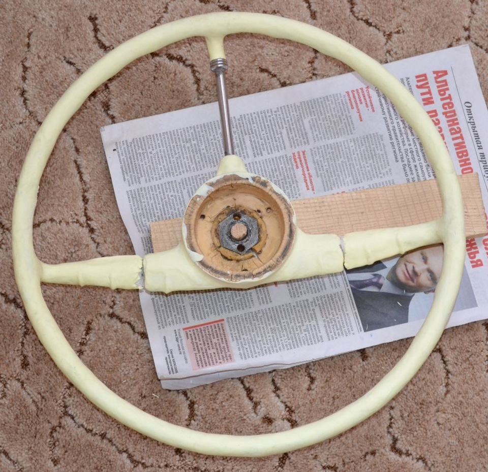

Первая попытка реставрации руля.
процесс не сложный, но требует аккуратности. (потратил примерно день на покрытие материалом) материал использовал сразу цвета слоновой кости, дабы не красить потом. осталось только отполировать.пока вот что получилось.

И нормально держится? А потом шлифовать?
хорошо держится. шлифовать обязательно. можно еще лаком потом покрыть.
у меня не клей, а полимер уже в цвет.
А фамилия есть у этого полимера?
есть "FIMO". полимерная глина.
Надо попробовать эту глину, спасибо.
в лавках для творчества продается.
В ближайшие выходные гляну.
Вы, что баксидку чем то красите ?
Я перед последним слоем просто покрасил .
А, что у Вас ?
