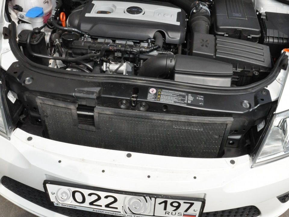

Ну, как и все начал потихоньку прикручивать к Рысе разные плюшки, купленные еще до прихода машины.
Пока установил только шумку капота, но тут промашка вышла, нужно было брать 1Z0 863 831 — это улучшенная, с утеплителем(толстая с войлочным слоем) шумка. А 1Z0 863 831 А это штатная тоненькая шумка которую я и купил. Будьте внимательней, при заказе, а так же при установке не забывайте вставить шумку в зубцы снизу(частое явление).
Подножку от GTI установить не удалось. так как не было под рукой ключа TORX для снятия защелки. а штатный оказался слишком большим.
Так же установил защитную сетку на радиатор и уплотнитель капота.

Какую все таки шумку брать? 1Z0 863 831?
валить с такой защитной решеткой хуже не будет? ))
Валит хуже. Это можно заметить на гонках. При повседневной езде не заметишь.
А снять-поставить сложно?
рукой вынимается и ставиться. держится без хомутов хорошо.
а сам как эксплуатируешь? перед гонками снимаешь или на зиму ставишь, а в сезон снимаешь?
Имено так. Перед гонками снимаю.

Верхняя часть (решетка капота) не отличается. Решетка в бампере, да немного другая, но я думаю она снимается.
она не немного другая. она совсем другая. там соты через которые ничего не залетит. я про это.

Можешь посмотреть мой отчет, Я там верх тоже делал.) Думаю у твоей зашиты, есть минус радиатор стал меньше охлаждаться воздухом.
Они не одинаковые. Верный тот у которого нет на конце буквы "А".
что то коды утеплителей одинаковые(( какой код верный?

Сетка хороша, сам такую же взял
Брал готовую за 2000р. предложений от самоделкиных полно на шкода клабе. Может и сам бы сделал, да времени нет…
Защитную сетку сами мастерили или где-то готовое решение можно приобрести?
